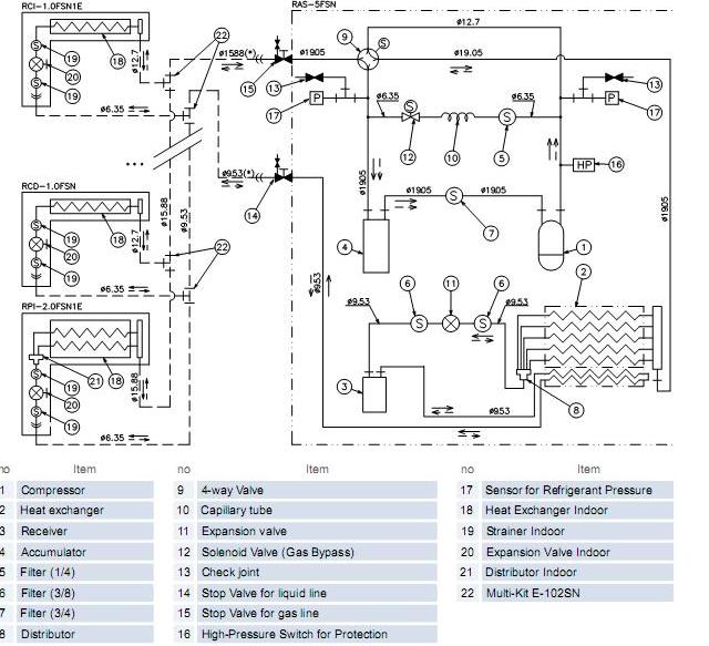

Здравейте , нов съм а явно може би Вие ще ми отговорите или помогнете.
Имам ДС инверторен климатик Хитачи милтисплит с променлив обем от 50 до 130% на фреона-14-16кВт изходна мощност , та как да излъжа контролера му за да го накарам да отдава енергията си в един топлообменник фреон/вода,,,,, ,, или какво мога да ползвам от него за да стане термопомпа вода вода или въздух вода. Нямам вътрешни тела, от който да измъкна само електрониката.
Работи но е малко деформиран от паднало дърво.Има 3 термодатчика(компресор,атмосфера и но фрос) и датчик по налягяне, високо и ниско.
И краина защита по налагане. Има чек винтил на изхода на компресора (скрул)
Предварително влагодариа за безценните съвети спецовете.

Сложи му топлообменник и виж как работи :idea:
Защо мислиш сега, че трябва да "лъжеш" контролера :?:

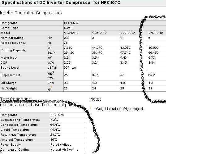

bonebiker - напреднал
не тръгва без да ина комуникация с вътрешно тяло.... инвертора не пуска компресора ,а тои се управлява от контролера ...а инъче хардуера е много здрав.
доста е преизчислено ( да работи нон стоп)затова си струва да се ползва за термопомпа .....
това е компресора.
а климатика е ограничен на 50 000 БТУта

Снимай някоя електрическа схема за свързване на вътрешните тела.

imam edin PDF no e na nemski i drug na ispanski i s dvata ezika sym zle no moga da ti gi izpratia na mail??? tam ima i nekakvi djymperi za zastroiki no kato go vklu4a v mrejata\ ima indikacia vytre na kontrolera \ mi izpisva gre6ka 03 -libsa na komunikacia s vytreshnite tela
Прати ги.
Схемата, която си дал правилно е кръстена "хидравлика" - не е електрическа.
Имаш ли електрическа схема някъде?
