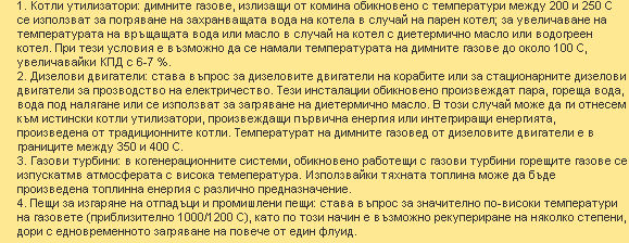

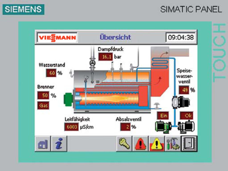

Ето я топлата вода:
Котела Мечта.jpg (86.08 KиБ) Видяна 4982 пъти
Котел Утилизатор.jpg (79.36 KиБ) Видяна 4985 пъти
Antonii - майстор
Колеги, извинявайте но въобще не ви гледам "сеира". Просто ви давам насока в която решението е намерено. Просто трябва да се намери човек да сметне един топлообменник и след това да си го сглоби.
Отностно газификационното изгаряне на горивата(между другото така може да се обработва и природния газ, но за други цели). Та при този начин на изгаряне горивото се обработва при висока температура с водна пара, вследствие на което се получават въглеводороди с високи енергийни нива на изгаряне и с още едно предимство, те са в газова форма.
Схемата основно представлява газификационна камера, след нея охладител(тъй като на изхода от газификационната камера газовете са с около 1000градуса), след охладителя може да се изгорат в обикновен котел или най-често това става в газова турбина(с цел производство на ел. енергия).
Този начин на изгаряне се използва при производството на ел. енергия, тъй като по този начин КПД на целия цикъл стига 70-80%(при положение, че в момента е около 40%).
Аз лично невиждам приложение в бита на подобна инсталация, но тук виждам колеги интусиасти, ако искат да пробват и след това да споделят с нас резултатите.
Между другото, ако някой успее да направи такава битова инсталация може и бизнис да започне, тъй като аз незнам никъде някоя фирма да предлага такова нещо.
Instalacia.rar
Ето ви и една схема на такава промишлена инсталация
(19.15 KиБ) Свален 435 пъти
Iliev Labs - специалист
Мммм, дааа..
Явно се налага топлата вода да си я преоткриваме, по честичко.
Кво не и харесвате на схемата на 2v6?
Тия котли утилизатори, са още едно име на това дето дъвкаме до сега.
Това газификационно изгаряне на горивата
, ще си го направиме, без да си усложняваме толкова живота.
Колега Antonii, разгледайте внимателно цветната картинка, от един от горните постове на Zurlata. Там принципът е същият. В долната камера си гори, от високата темперетура се отделят газове. Смесват се с въздух в зоната между двете камери и си изгарят в горната. Това че схемата на този котел е за дърва, не означава, че няма да работи и с други видове горива.
