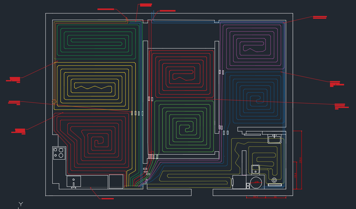

Не се прави така, много са дълги кръговете и ще искат голям напор. Може да ти трябва хх-80 помпа.
Rhnbkr - специалист
Мога да ги направя с обща дължина 434м
57м
60м
51м
59м
45м
59м
53м
50м
Така по-добре ли е? колектора ще се удължава от 5 на 8 извода. Тази помпа ALPHA 15-60 130 ще свърши ли работа?

Тук често се пише, че ако кръговете са с по-малка дължина се облекчава помпата. Това е абсолютно невярно - помпата трябва да преодолее сумата от местни и линейни съпротивления на инсталацията. 1000 метра (примерно) тръба има константно линейно съпротивление, независимо от това на колко парчета ще я нарежеш. Даже повечето и по-къси кръгове ще изискват повече фитинги и съответно по-голямо съпротивление и по-мощна помпа.
Изискването кръговете да не са по-дълги от 100 - 120 метра е за да не се получи голяма температурна разлика на входа и изхода. Ако дължината е много голяма ще подадем напр. 34 градуса, а на изхода ще бъде 24. Първо с 24 не топлим нищо и второ ако през стъпка в началото/края на "охлюва" се редуват през 10-15 см. тръби 34-24-34-24 замазката ще се топли неравномерно.
Малко ми интересно колегата с 950 метра в 8 кръга( средно 120 м/кръг), колко му е най-дългия и как ли ще работи.
Не се заблуждавайте да се набутвате с много кръгове, големи колектори, излишна тръба от колектора до помещението, дебитомери, арматура и пр.
syncho - майстор
Вичи, при него при положение, че е направено с рехау, най-вероятно тръбата е ф17.
Boyan - специалист
пон авг 27, 2018 9:29 amВичи написа:
Не си прав колега .
Когато някой от моите монтажници ми зададе въпроса защо се мъчим и правим по няколко кръга на голяма стая , му закачам един кангал тръба към нашият хидрофор в цеха и му демонстрирам колко е нищожен потока през нея и колко високо налягане прави хидрофора на входа и . След това свързвам две тръби с половината дължина и той сам вижда как налягането на входа пада , а потоците и през двете половинки са по-големи от първоначалният .
Пробвай някой път и ще видиш .

съб авг 25, 2018 1:36 amRhnbkr написа:
57м
60м
51м
59м
45м
59м
53м
50м
Според мен така ще е екстра, но нека и някой друг да се изкаже.
шоп - майстор
Вичи, ще се подведе някой по твоите сметки и после ще ближе рани....особено ако е налял замазката. Ще сменя помпа с напор 6 метра с такава с напор 8 или нагоре.
Много пъти съм давал линк към калкулатор за линейни загуби. Всеки може да си сметне загубите и колко е пада на налягане. Всяка помпа си има диаграма за дебит и напор и ще видиш при повишено съпротивление колко пада дебита.
После защо помпата не върти, защо има зебра на пода, защо е малък дебита...?
Ми затова трасета по 50-60метра и тръба ф17, а още по-добре ф20
