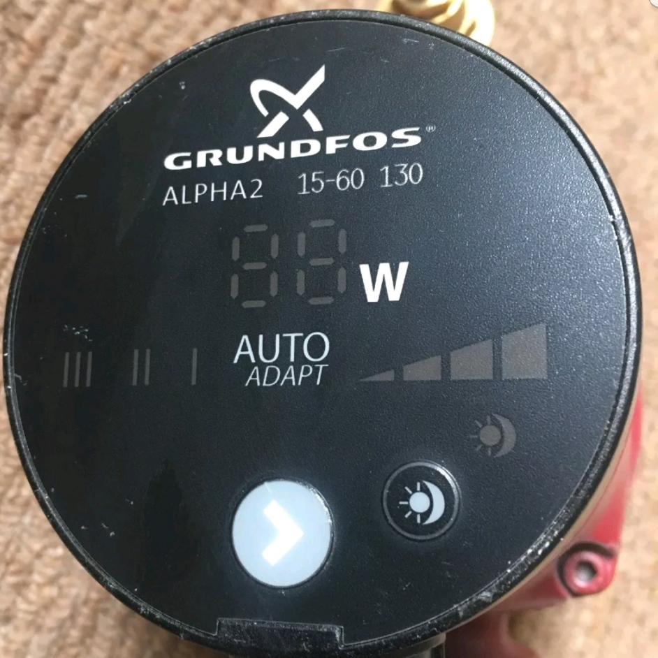

ср авг 22, 2018 8:54 amfilmatoplo написа:950 тръба с 8 кръга, колекторите имат дебитомери и ел. задвижки с 3 термостата за всяка от стаите. Стъпките са, както следва: до 1 м. от прозорците през 10 см. в останалата част през 15 см. Ползвахме подложка varionova с 30мм изолация, която оскъпи проекта, но за да можех да се възползвам от 10 годишна гаранция от Rehau държаха да се използва изцяло техните продукти за системата. На газов котел, ще бъде системата, но още не съм стигнал до него. В момента системата е пълна с въздух с високо налягане ако правилно съм разбралСподели -колко метра тръба навихте ,през каква стъпка,на колко кръга ,колекторите имат ли дебитомери и ел задвижки ,каква е помпата и смесителния вентил .
filmatoplo
- Мнения: 17842
Rhnbkr
- Мнения: 48
пет авг 24, 2018 8:51 amradius написа: Ти кажи колко са ти дълги кръговете, но най-вероятно - да.Грубо
Тръбата не е 16 а 15 мм, така ли?
При мен на трета скорост е на ръба да не стане, но върти 11кръга с тръба 16мм, като имам и доста дълги кръгове - по 80-90м.
110
100
60
80
90
Тръбата е 16, правилно.
