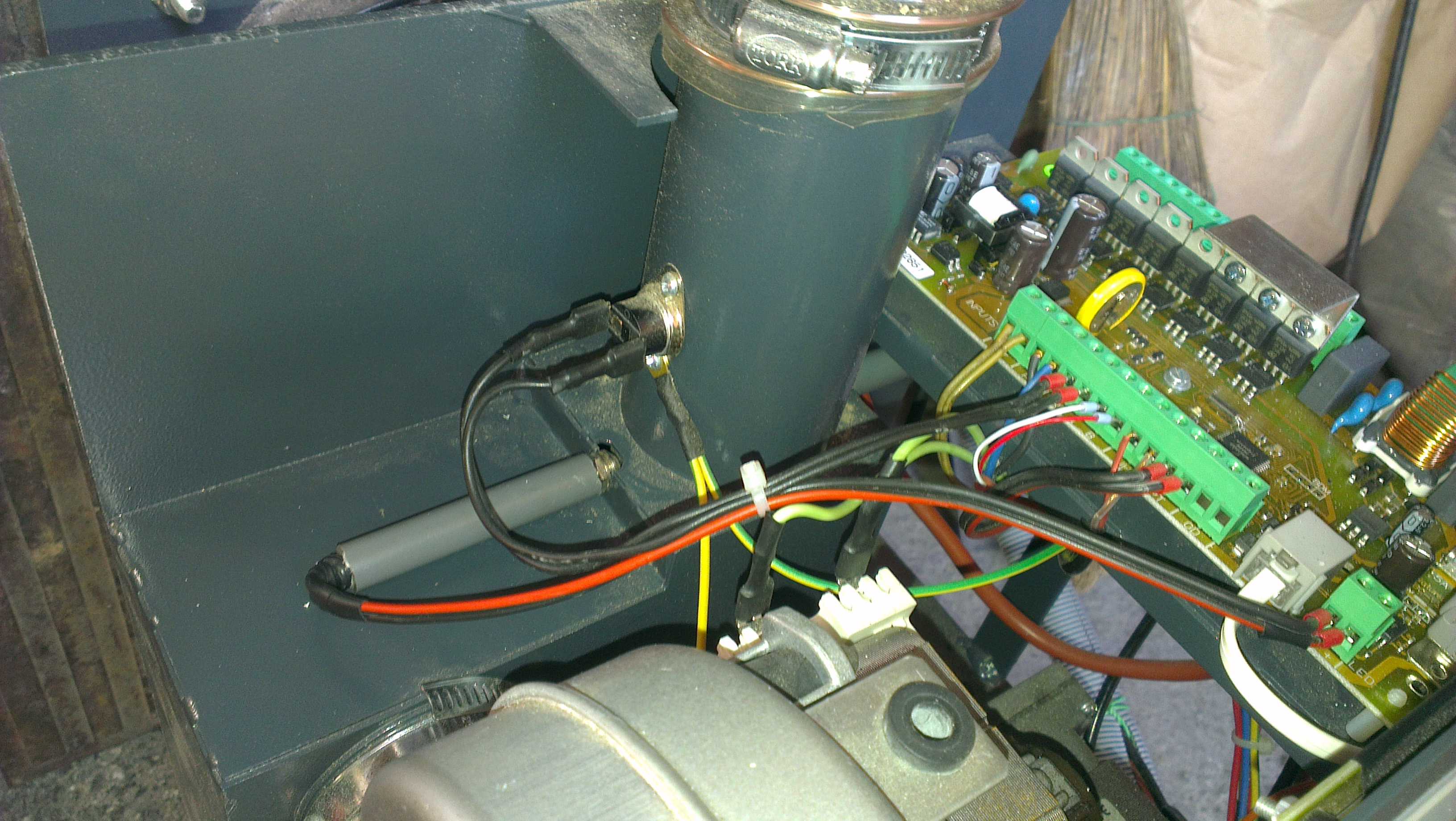

Ruseff написа:Определено дава грешка след запрашаване.Това да и е кусура на горелката.Къв е проблема да кажем-през две седмици при чистене на котела,да се почистят и диодите.При мене на месеца един път ги почиствам,и няма проблем.В тази връзка направих една "рационализация" - отдалечих с по около 60 мм свето и фото диодите (сензорите) с помощта на две тръбички: Да видим ще има ли ефект върху зацапването.
geniya
- Мнения: 574
Evgeniy написа:Няма да има!!!Ще се напълни тръбичката с прах и пак ще спре.Моята горелка работи цял сезон и няма никакви проблеми, всичко май зависи от качеството на пелетите, в смисъл колко лесно се трошат...Ruseff написа:Определено дава грешка след запрашаване.Това да и е кусура на горелката.Къв е проблема да кажем-през две седмици при чистене на котела,да се почистят и диодите.При мене на месеца един път ги почиствам,и няма проблем.В тази връзка направих една "рационализация" - отдалечих с по около 60 мм свето и фото диодите (сензорите) с помощта на две тръбички:Да видим ще има ли ефект върху зацапването.Прикачен файл:IMAG0281.jpg
Evgeniy
- Мнения: 1331
geniya написа:Едва ли ще се напълни тръбичка Ф7. Това което съм виждал досега е само един тънък филм прах челно върху сензора. Просто няма как да се напълни или ако се напълни ще е за три сезона.
