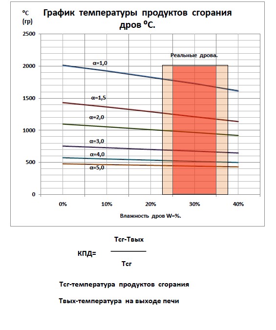

По въпроса с температурата .. след 3 дни работа се разпадна онази гривна на изхода на горелката.. днес правих нова с друга страрегия.. да подържам температура близка до максималната за материала.. за ориентир ползвам графиката по долу. Ако пак се разпадне ще мисля тогава. Другото което мага да ти кажа че КПД на горивният процес е да извадиш максимум енергия/топлина от даден материал след което да се опиташ да я усвоиш с висок процент.
За мен това са ориентирите.. едно е от един вид пелети да изкараш 800 градуса топлина .. друго е да си до максимума 1400 - 1500. Това е температура на върхът на пламъка, Това не означава ще извън тази зона тя е такава.. Но като нямаш как да я измериш си сляп и не знаеш какво си постигнал и какви условия си създал в камерата като си пипнал тук или там нещо. Така че дали е чугун или стомана е тема кой е по добър топлообменник.. Докато горивната камера е тази която те интересува дали и за колко време влиза в режим на максимална ефективност. Ако топлообменника е стомана добре... ше можеш ефективно да го товариш до поне 85 процента.. Ако е чугун за да си ОК минаваш с преоразмерен котел поне с 30 процента спрямо нуждите и си пак ОК..

Относно Статията за или против модулацията.. явно не си я схванал.Там се обяснява какво е термична и динамична ефективност, Дава графики таблици и обяснения..Показват как при 100 процента натоварване на съоръжението се повишава термичната ефктивност което е равно на енергийна ефективност ( хората затова слагат буфери и има теми за буфер и в този форум).
Димачната ефективност е мярка за съоръжения с модулация.. тя е равна на енергиината ефективност за съоръжения с модулация които покриват нуждите от постоянно променящ се топлинен товар.. но тази динамична ефективност е с доста по лоши показатели . Ще се опитам да ти я обясня по простичко .. като за теб... 100 процента мощност примерно се нуждае от ламбда 1.5... темпертура която се извлича от даденото гориво примерно 1400..
50 процента мощност изисква примерно ламбда 2,0, температура от същото гориво 1100.. тук се сблъскват следните фактора ..повече въздух ... охлаждане на камерата... по малко отделена топлина от горивото и повече издухана топлинна през комина..( виж графиките по долу.) Добави и разни изчакващи режими с който топлиш комина и за КПД -то си го отговори сам.. Вярно е че разликите са 5-6 процента .. но в борбата за всеки процент са много.
Така че спирам до тук.. Правилната стратегия е да разглеждаме котела като два модула.. камера и топлообменник. Всеки елемент си има има собствено КПД което се борим да подобрим. за информация ще ти кажа че при температура на камерата над 900 градуса ( не на факела) скоростта химичната реакция е 30 пъти по бърза от тази при началото на смятаната за минимална температура от 600 гр.за ефективното горене тогава стойностите на СО падат под 100 ppm . Тези стойности съм ги достигнал доста трудно с доста експерименти..
