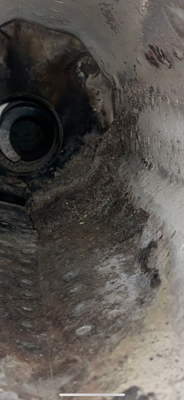

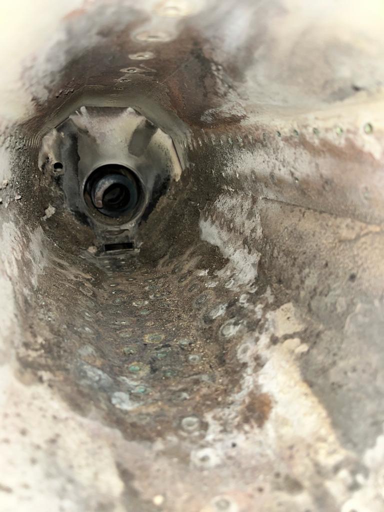

забелязах, че ламарината на камината е ерозирала или сякаш се е разпаднала.
Можете ли да дадете мнение какъв е проблема? Възможно ли е от много силен пламък да се стопи ламарината? Мислех, че това е дебел метален лист...

съб дек 19, 2020 10:19 pmand0 написа:
Здравейте, колеги,
Ето снимка - Изображение
Колега, не се притеснявай това е нагар. След края на отоплителния сезон го изчегъртай с по здрава шпакла,но внимателно! При мен се появи още на втората година. По назад в темата има качени снимки от мен. Сравни ги и ще видиш че са подобни. Дано съм ти бил от полза. Лека вечер и весели празници!

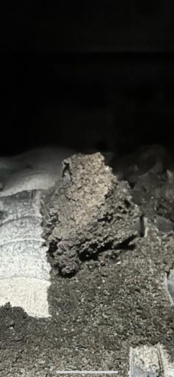

Имам проблем с горелка Burnit Pell 70 и от няколко дни почна да ми прави черни буци в горелката. При самопочистването изхвърля част от тях в котела , но друга част остава като налеп по самата горелка и трябва да я чистя постоянно ( понякога по 2 пъти на ден), защото запушва дупките за въздух и почва да пада осветеността , понякога даже почва да пуши от контейнера.След почистване всичко се оправя но за няколко часа , максимум 1 ден.
Пробвах да увелича въздуха , после го намалих , после намалих пелетите , после ги увеличих... разлика няма никаква. Ползвам пелети Трон.
Моля за съвет как мога да реша този проблем . Благодаря и се извинявам,ако не задавам въпроса в правилната тема ! Прилагам няколко снимки от горелката и от буцата в котела.
