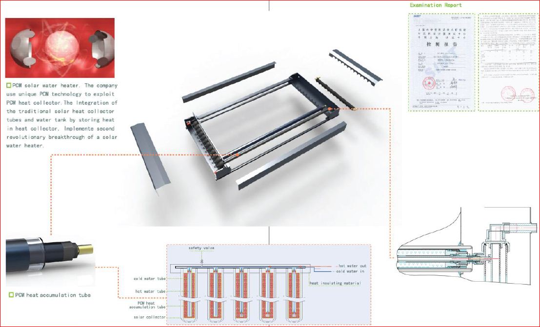

С твоя ентусиазъм и последователност се изкушавам да ти пусна още една муха в главата - тази конструкция е идеална за запълване оставащия обем в тръбата с PCM - Латентен материал и да акумулираш топлина директно в добре изолираната тръба за сметка на фазовото превръщане. Китайците имат разработка с PCM с 55-60 градуса на фазовото превръщане. Ако има достатъчно количество - все едно имаш термосифон, но с по-малък обем.
PCM collector.JPG (101.89 KиБ) Видяна 3390 пъти

Евгений, както винаги си точен и пълен с идеи. За съжаление представа си нямам от къде и коллко струва този латентен матерял. Чел съм за латентните буфери, запознат съм бегло с енергията от фазово превръщане, но дотам. Може би, съм останал с впечатление, че тази технология е още много скъпа.
Моля те, ако имаш време и желание, обясни или прикачи някой линк. Смятам, че ще има доста заинтересовани.

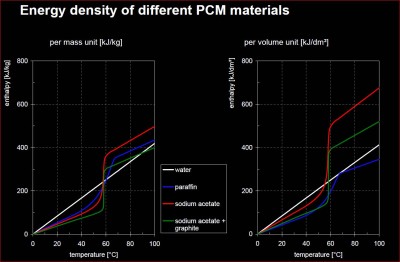

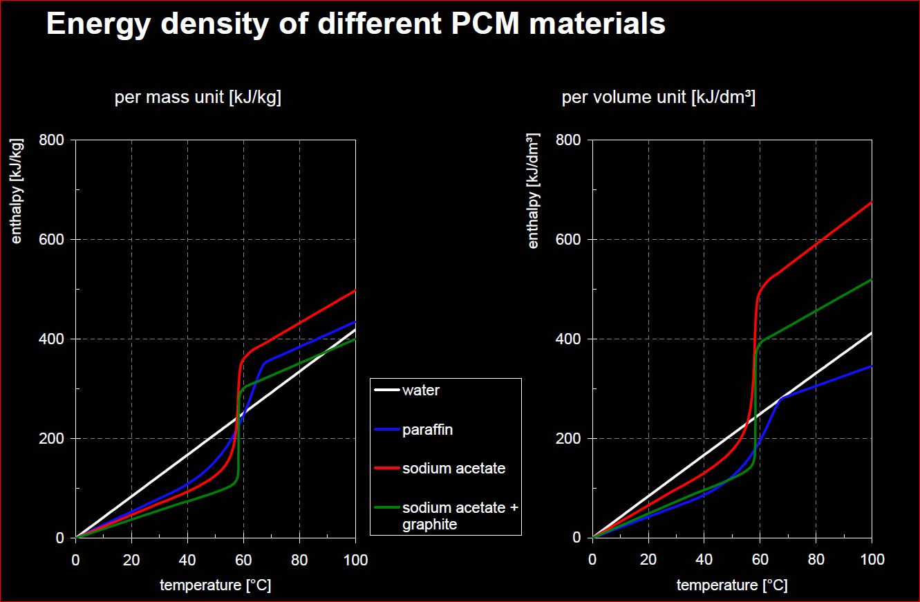

Акумулирането на топлина е за сметка на енергията, която се поглъща/отдава при преминаване от твърдо в течно състояние и обратно.
Има доста опити и изследвания в тази насока. Ето тук едно добро и нагледно изследване:
Фокусира се върху няколко материала - ето графика за действието и количеството енергия според маса и обем:
И от моите търсения преди време бях стигнал до Натриев Ацетат - Трихидрат - точка на топене 58*.
Докато във водна среда трябва да се затваря в неръждаеми контейнери, при твоята конструкция (или U-pipe) може директно да се насипе в тръбите.
Ето тук го намерих за цена 4.80/кг за торби 25кг.
В тръбата се събират около 2.2 литра вода. В 3 метра гофре средно Ф15 има около половин литър, значи за една тръба ще остане около 1.7 литра обем за насипване. Според уикипедия плътността е 1.45 g/cm3, значи ще хване около 2-2,4кг на тръба. Латентната енергия я дават 264–289 kJ/kg (73-78 W/kg). Значи една тръба ще може да акумулира 150-170 ватчаса.
3 кв/ч при 20 тръби си е сериозна помощ - все едно 80 литров бойлер загрят с 32 градуса.
