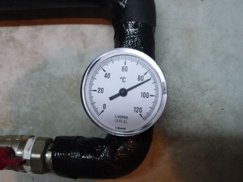

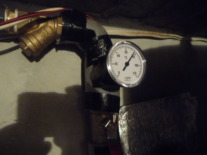

Ето още няколко снимки.
Входяща вода в бойлер
Входяща вода в котела

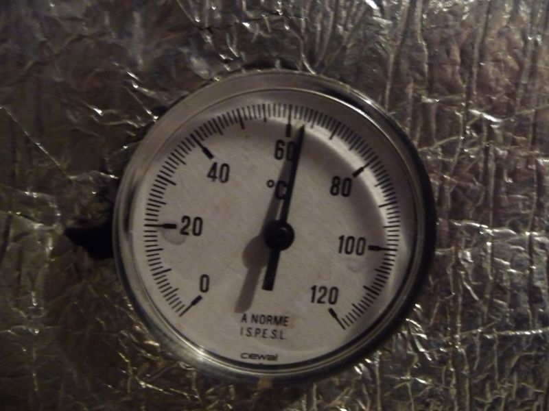

Ами термометъра е в долната четвъртина и се движи м/у 50-60гр. Като поугасне котлето сутрин рано
показва 50гр.,защото радиаторната помпа продължава да тегли от буфера.Разпалвам го късно към 9ч.
защото е още топло по стайте към 21гр.Термостата е в горната третина на буфера.Предполагам се зарежда към 80гр.

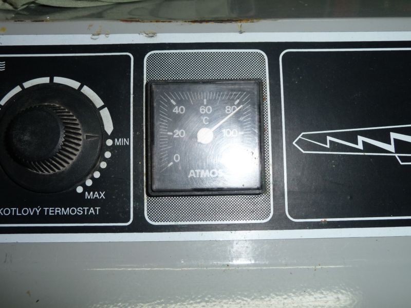

Здравей!Сега се прибирам от гости.Ами правя си различни експерименти.Радиаторната помпа съм я оставил на първа степен и градусите на 75.Връщащата е 64-65гр.Котелната е на втора степен за да
улавя топлото.Иначе на първа степен кюнеца се затопля повечеи дори пари.В стайте е 24-25гр.Постепенно и стаите се темперират.В банята вече няма конденз по тавана.Буфера е с 5см
каменна вата с плътност 34 и отгоре е с алуминиевото фолио с 1см подплата.Както бях писал преди преизолирах и котлето по същия начин и със същите материали само че сложих алуминиевото откъм
горивните камери а каменната отвън и с малко трудност сложих капаците.Оригиналната определено не ми хареса/тънка и не уплътняваше добре/.60гр. показва термометъра долу на буфера.Ще снимам и ще кача снимки.

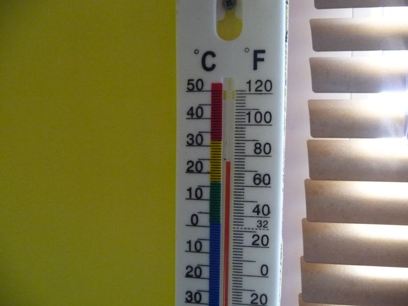

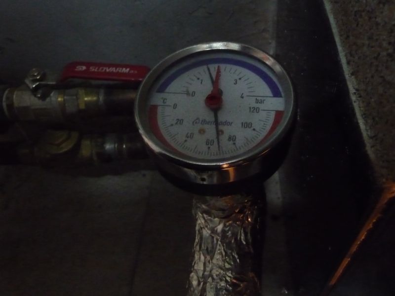

Филмче,ето няколко снимки-
Буферна температура
Стайна температура
Температура към колектора
