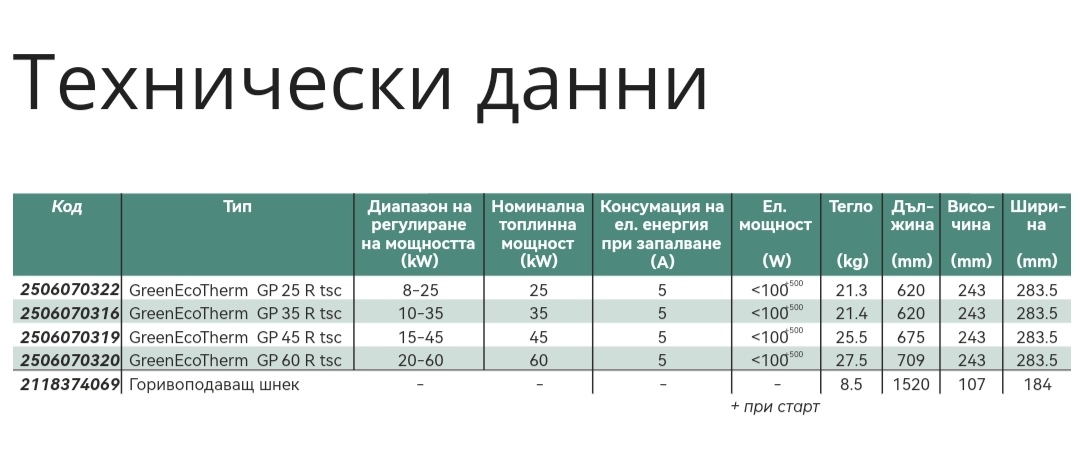

Това потвърждава спомените ми. Някой от старите е писал назад, че разликите са софтуерни.
Ако държим на този бранд, за къща 100-120, та дори и 150-200м2 РЗП, се избира най малката.
Зависи от изчислените топлозагуби.

Добре де, каква квадратура ще се топли? Нали това е основно, за да се каже дали ще е подходяща!
Къщата е разделена на 2 отделни части. Едната част е с квадратура около 80кв с вътрешна изолация навсякъде и ПВЦ дограма, едната стая е с подово отопление през парното и радиатор 1200/600. Холът е с 2 радиатора-1400/600 и 800/600.другите 2 стаи са с по 1 радиатор 1400/600.В коридорът и банята няма радиатори. Другата част от къщата няма никаква изолация и е с 1 радиатор в коридора 2000/600 и 2 радиатора в спалнята 600/400. Топля и бойлер 200л със серпентина.Радиаторитв са железни навсякъде. Само да спомена, че парното е самоделка и тръбите са 2 цола. Преди време махнах самоделното котле и купих Виадруса, отворена система е.

Къщата е разделена на 2 отделни части. Едната част е с квадратура около 80кв с вътрешна изолация навсякъде и ПВЦ дограма, едната стая е с подово отопление през парното и радиатор 1200/600. Холът е с 2 радиатора-1400/600 и 800/600.другите 2 стаи са с по 1 радиатор 1400/600.В коридорът и банята няма радиатори. Другата част от къщата няма никаква изолация и е с 1 радиатор в коридора 2000/600 и 2 радиатора в спалнята 600/400. Топля и бойлер 200л със серпентина.Радиаторитв са железни навсякъде. Само да спомена, че парното е самоделка и тръбите са 2 цола. Преди време махнах самоделното котле и купих Виадруса, отворена система е. Забравих да кажа, че другата част е около 30кв.
По скоро е това
Аз имам следния въпрос. Имам котел виадрус 29kw с горелка грейко, след изолация на цялата къща, мога да кажа, че съм водолен от разхода между 30кг и 40кг в най студените дни, които минаха,без да го гася вече 3ти месец, 7 радиатора държи поне 24градуса в стаите, за квадратура на къщата не съм смятал, като до тук съм изгорил 3.5т та въпросът ми е дали да си направя кутия и да го повдигна, и дали има смисъл от купуването на друг котел, като 2ма приятеля са решили да си купуват от тия котли Атом или Команд, изглеждат ми едни и същи за по 2к лв 🤔🤔
