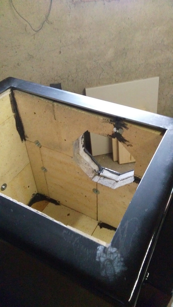

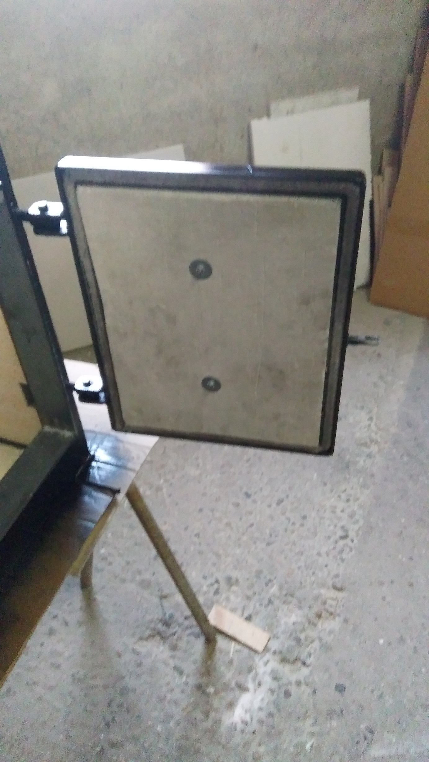

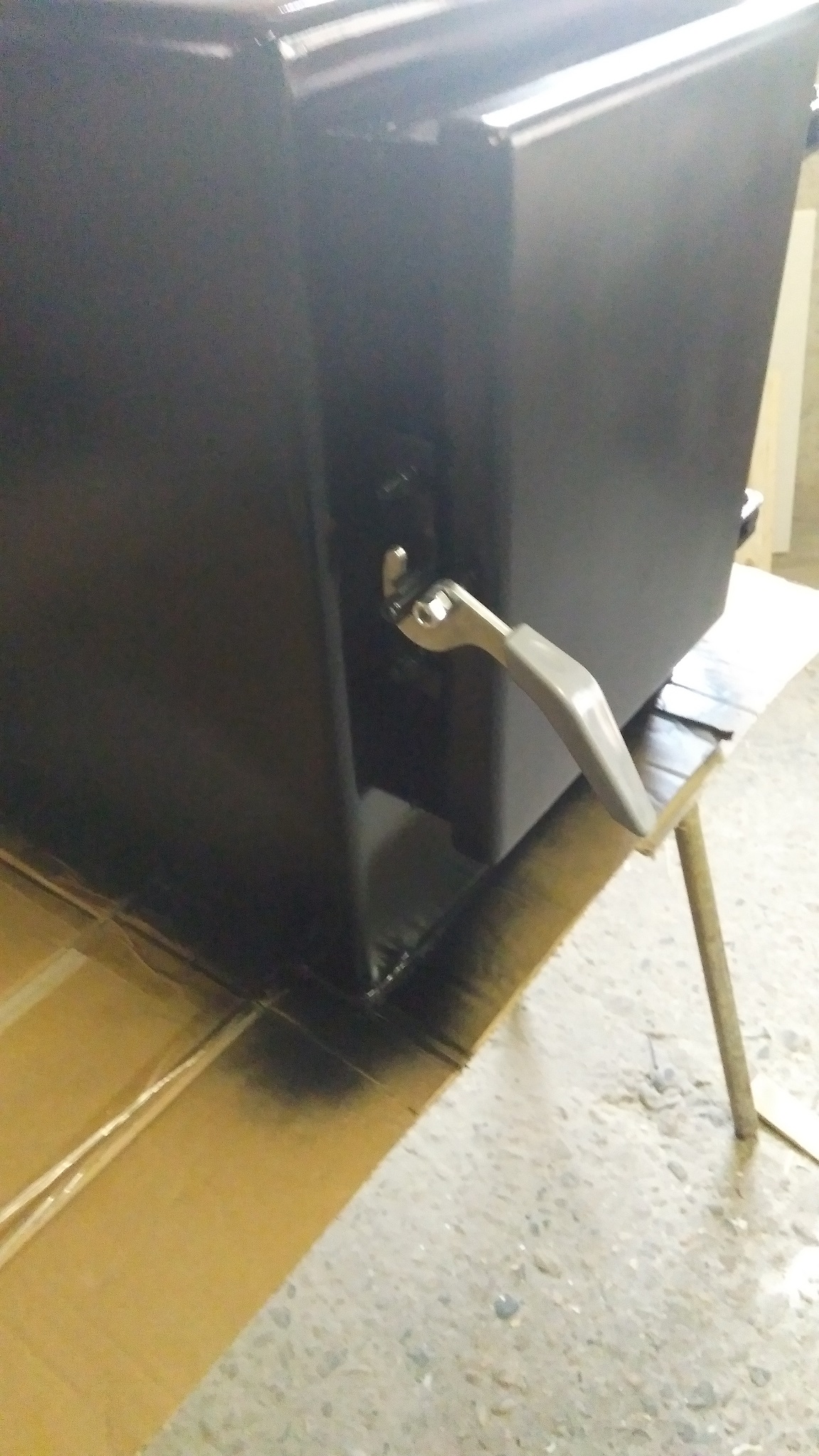

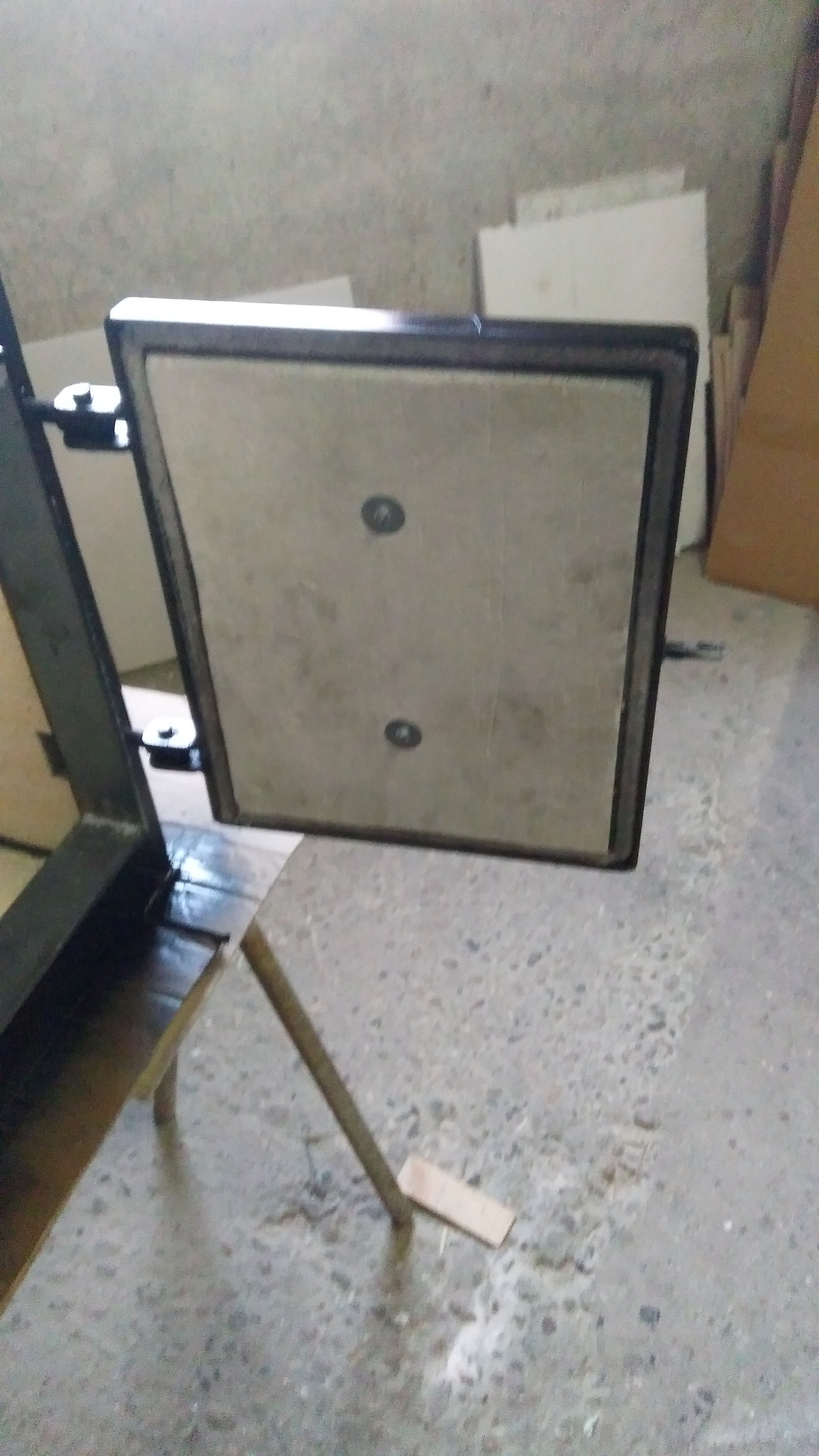

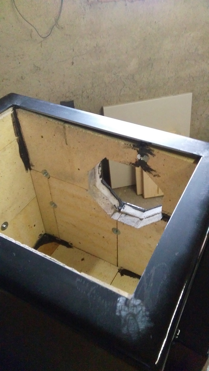

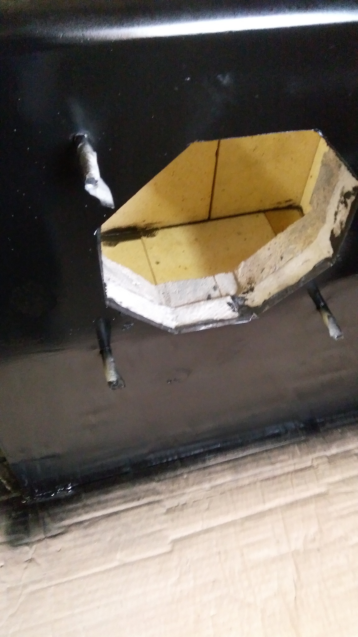

Има ли колеги, които се занимават тук с проектирането на кутии за пелети под Виадруса?

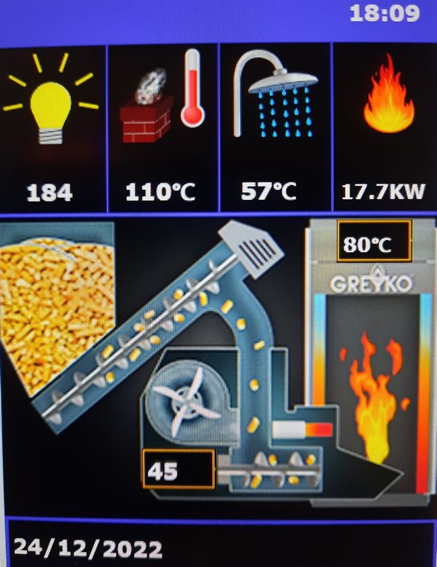

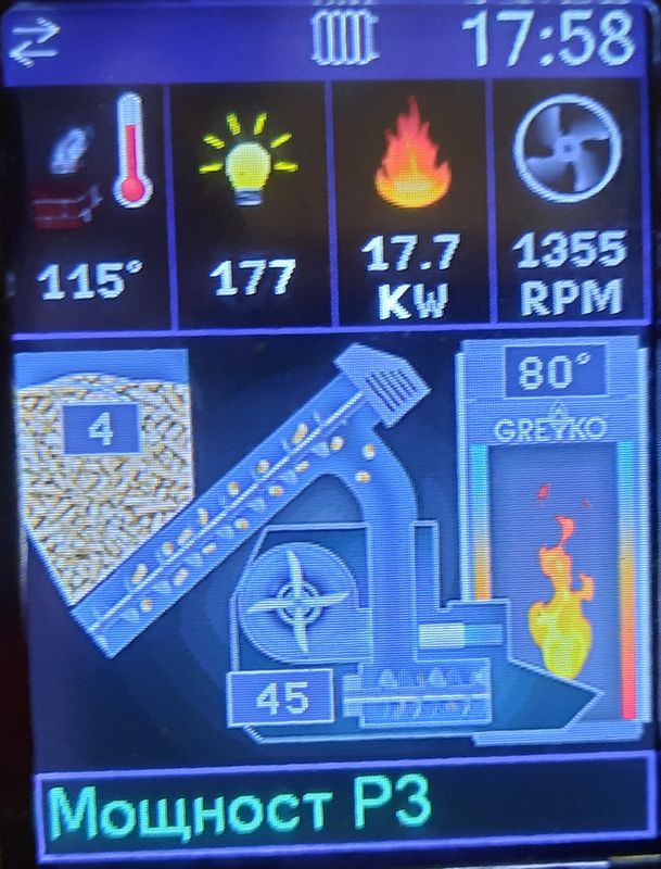

Нямам сензори за мерене освен осветеност на горивна камера но там е мижава работа ,комина е затворен на 90%
Отвори клапата до хоризонтално положение, ако си поставил ламарини в котела.
По сензора за осветеност настрой на 1-ва степен така, че да ти поддържа осветеността каквато имаш на втора и трета.

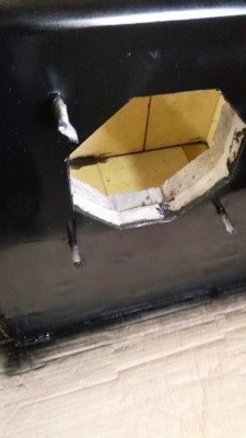

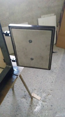

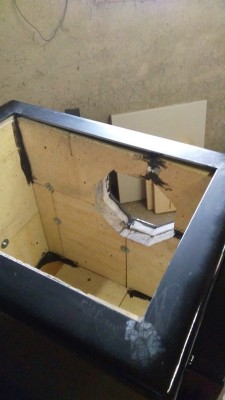

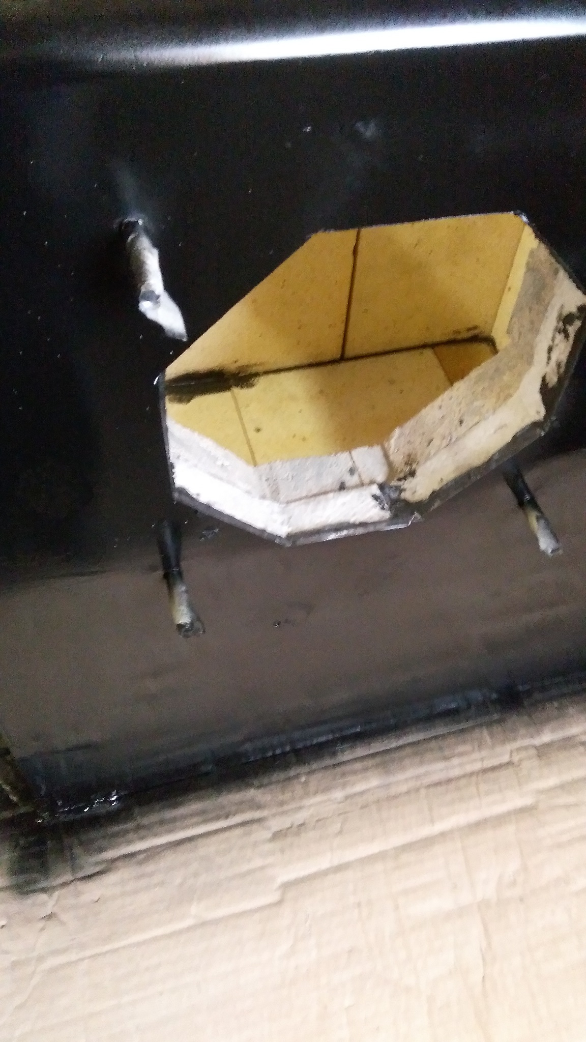

Radoslaw - специалист
gardenER-- написа:
Правя от време навреме по някоя кутия.Ако може да ти послужи ,като идея,ползвай.Ако не можеш да си я направиш сам ,обади се,ще ти направя
