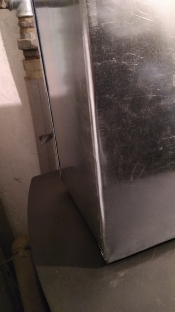

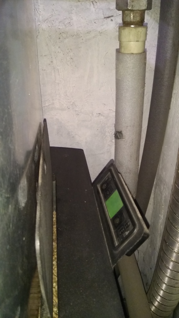

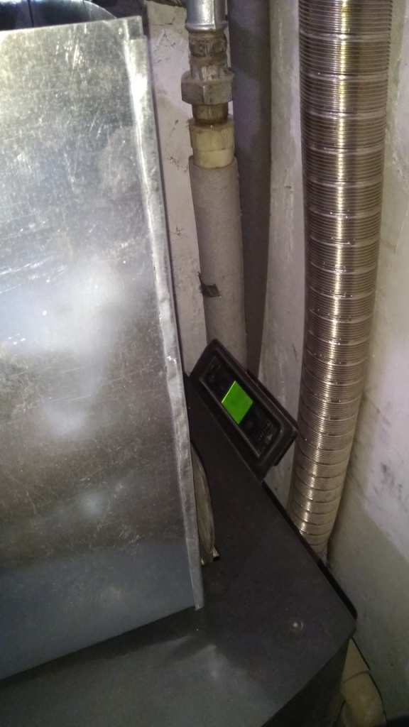

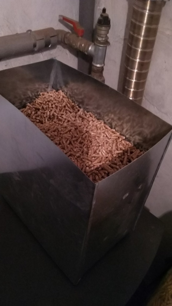

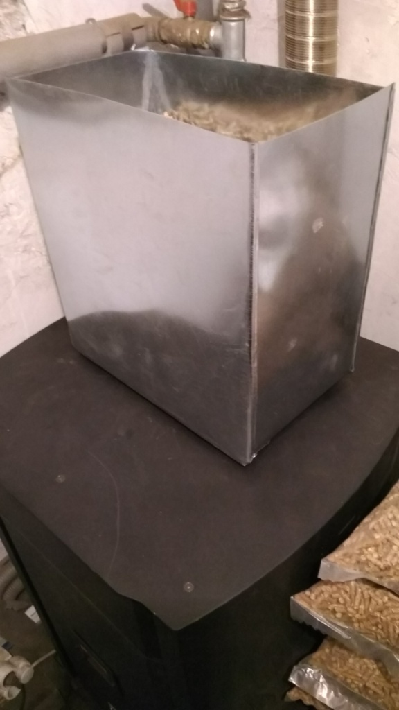

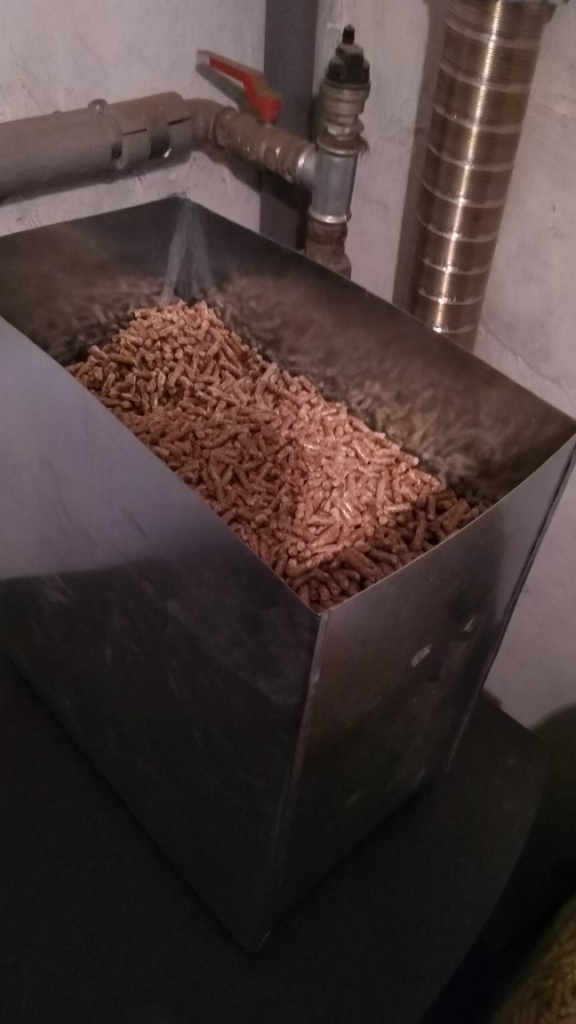

kafaka - специалист

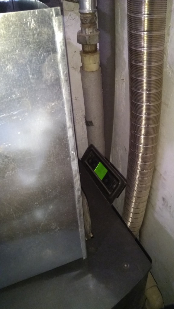

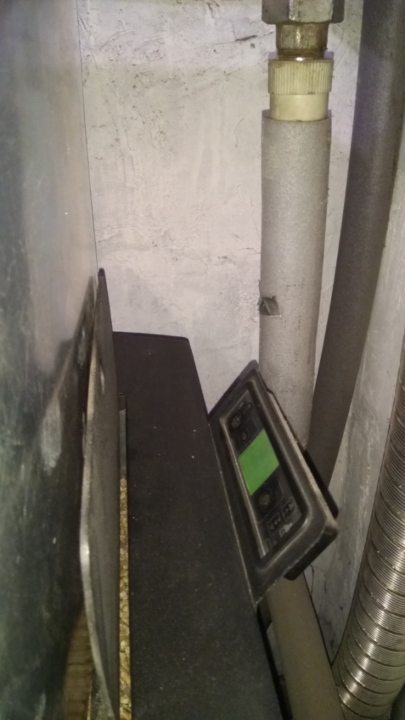

Колеги!Ето го допълнителният бункер към камината.Общо количество на пелетите е около 40кг. Определено дава повече независимост и по-малко ходене до камината.
