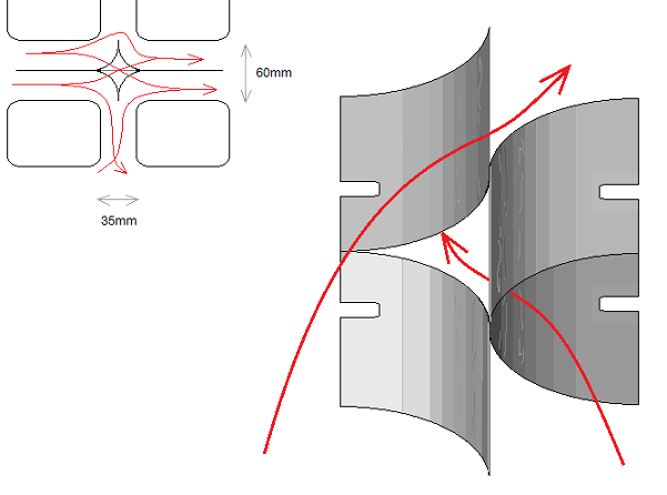

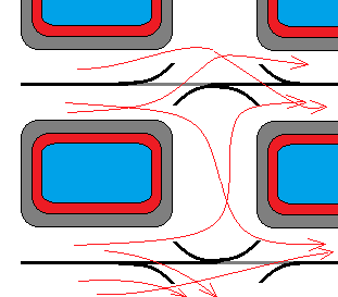

Във връзка с някакви нагънати турбулатори за Виадрус и спор за авторството им.
И понеже си ловджия :headbash: ... имам и картинка с поглед от горе.
plastkomfort - специалист
Може ли по точен чертеж.

По точен няма. Мериш вътрешните разстояния в средните секции - около 60 мм. на 35. Чертаеш, режеш, първо с картон или друго, лепиш и правиш нужните отвори странично и от горе на пластините, за да минат през оребряването.

Мерси това е достатъчно
