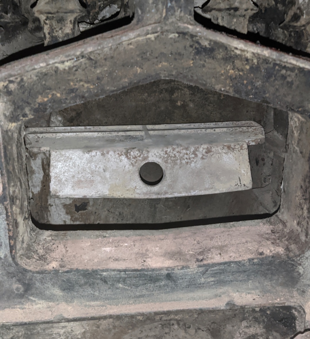

Здравейте, искам да попитам тази скара във виадруса къде се поставя?
Напред и пламъкът е зад нея и директно излиза през комина или назад и образува като 3 хода. Горелката е biotech. Благодаря!
