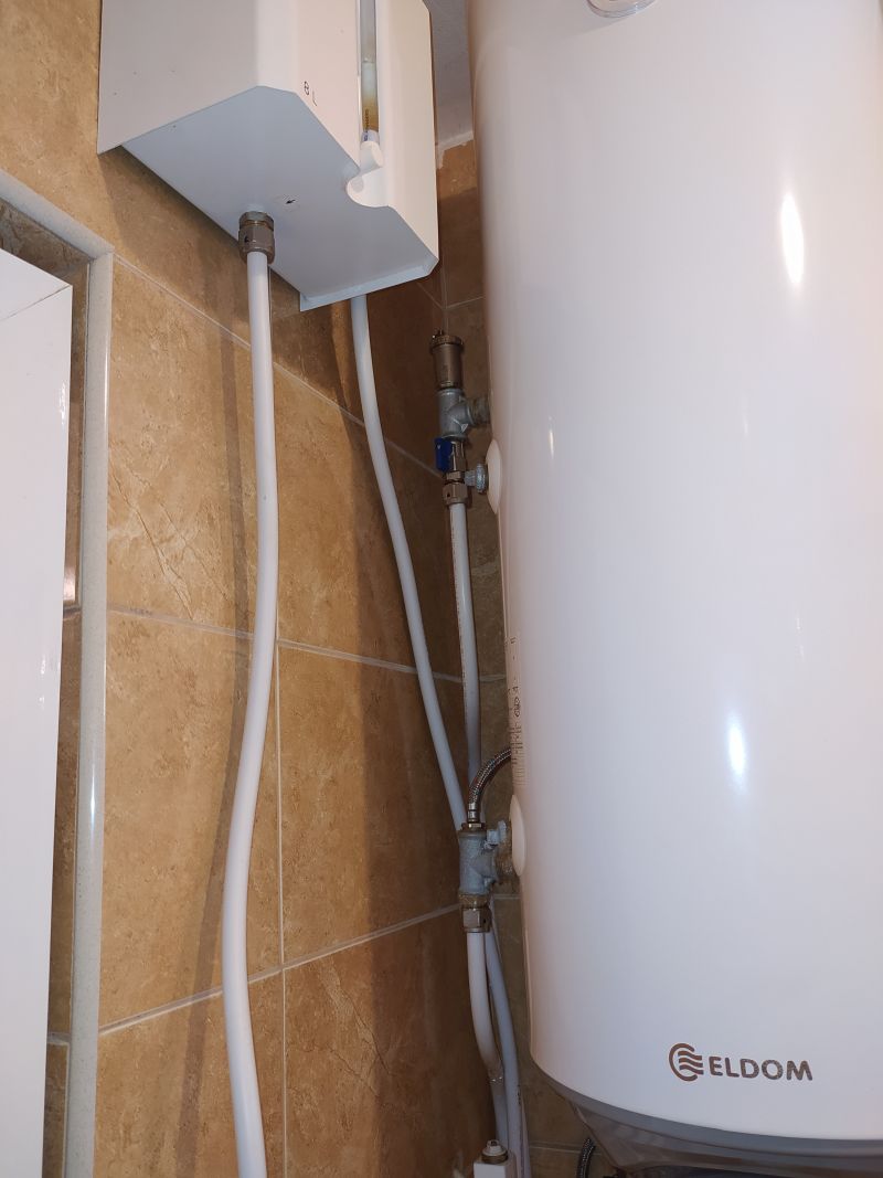

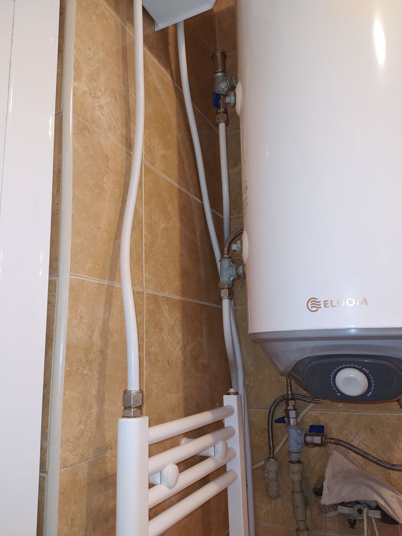

Мощността, с която работи камината. Това показва на дисплея. В началото e 5/5 и започва да пада 5/4, 5/3 и когато стигне зададената температура на водата и влезе в модулация пише 5/1 или 5/modulate
Ясно, тя постоянно си модулира. Щом сваля и качва мощност, това е модулация, а като изпише "модулация", казва че вече е измодулирала.
Имаш загуби по тръбите към бойлера, както и самият бойлер е нормално да губи по малко и постоянно. Особено като е вързан като радиатор, така се получава.
Ще кача снимка на циркулационната помпа. Тя беше настроена на втора степен, но майстора, който направи парното, каза че е мощна и да я сложа на първа степен. Дали проблемът с бойлера не идва от това?
Не, проблемът с бойлера е от грешното му подвързване, а проблемът с преливането на РС е от ...... мааалко не до там добрата инсталация, както и че не слушаш ни майстора си, ни мен. Тури я пустата помпа на 1! Три пъти те питам и ти казвам, освен майстора ти. Както писах, че и "криви" инсталацийки си работят с години.

Камината е направена да се управлява от температурата на водата. Стайната температура е настроена на 30 градуса, а температурата на водата на 58 градуса
съб дек 12, 2020 4:59 pmremarek написа:
Помпата си е на 1 бе, човек. Що ми се караш сега? :o РС е 8 литра, бойлера 80 литра. Печката е от другата страна на бойлера на около 4-5 метра
Не ти се карам бе, да не съм ти мащеха?!!
Ма пет пъти питах, а чак неска обади.
25/65 си е сериозна помпа, 8 литра не са кой знае колко, освен това не са и много на високо. Те ти малко по малко, грешка по грешка и чорапогащника са скъса. Лелеее, да не коментирам повече, че ми е интересно ко ше каже Локомотива.
Топлотехника да обади изискванията на помпата и как са подбира, че не ми е удобно, пред такъв специалист. Айде Густо, айде Майна, речѝ що прелива РС!

Не съм нервен!
Нали виждаш какво мазало е от тръби с Ал. Вложка?
Иска си дебит през тези тръболяци.
Отворените системи си бяха за котли без охлаждаща серпентина и измислени камини като Прити и гаражните изпълнения,на дърва.
И пак ти казвам, въздържай се от крайни изказвания!
Има различни управления и софтуери
Понякога е по-добре да вържиш бойлер като радиатор, вместо в котелния кръг, дори с помпа и диф. термостат. :partyman:

Не съм нервен!
Ясно, навих са. Дебит!!!
Щом "мазалото" от 3 метра тръба на картинка е проблем, аз се предавам.
