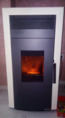

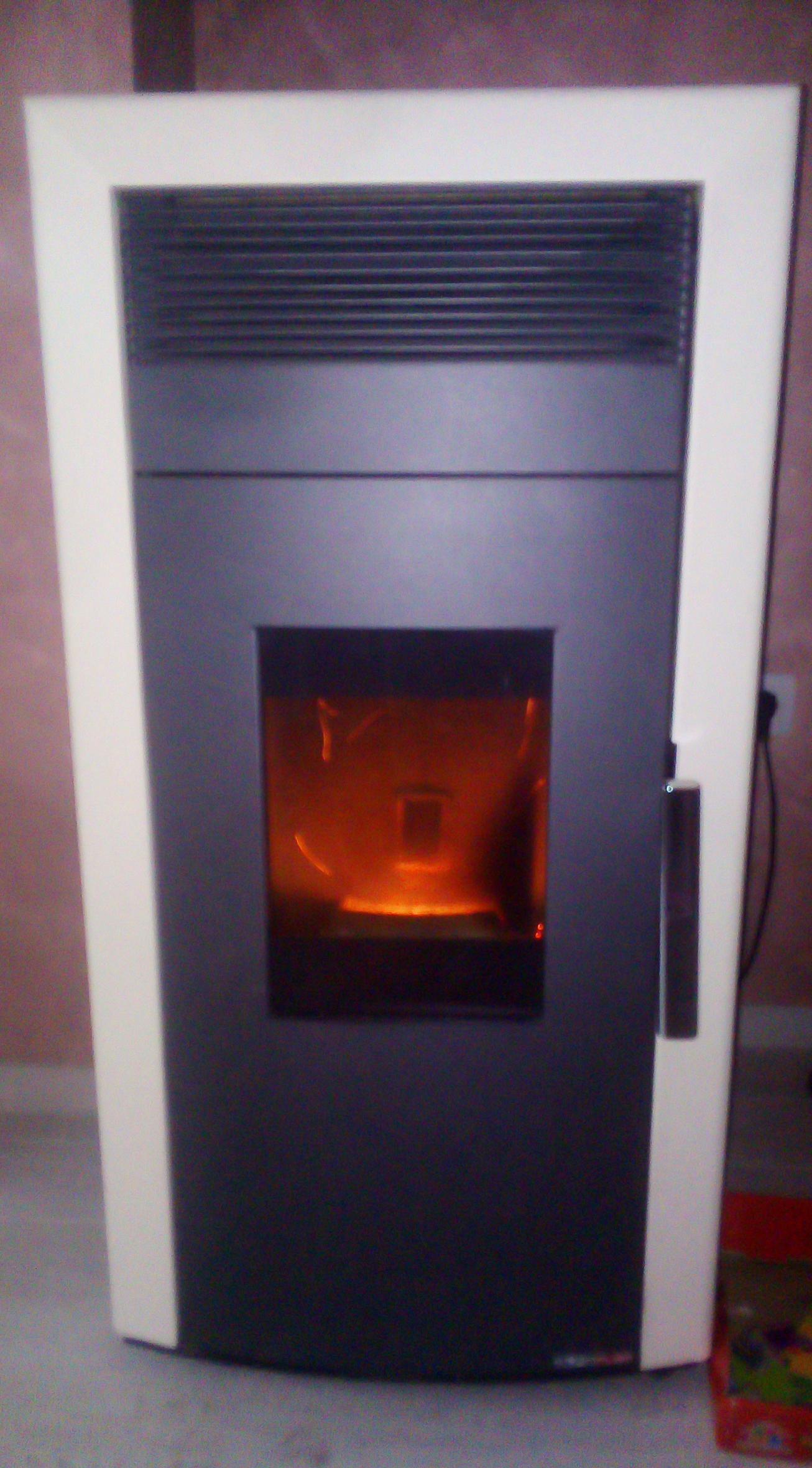

вече 3-та година съм с Como 15 прави ми впечатление, че стъклото на камината се опушва само от дясната страна и пламъка "криви" на дясно и съответно от дясно събира много повече пепел. До сега никога не съм имал равномерно горене и V-образно опушване на стъклото. Със заводските настройки съм, само съм променил обдухването през 30мин по 90сек., че ми се струваше, че събира много пепел в горивната камера.
Отоплявам 85 кв.м изолиран апартамент с обща мощност на радиаторите и бойлера около 11кВ, с термоглави навсякъде. Иначе нямам оплаквания във връзка с отоплението (на 55гр. влиза в модулация за около 2 часа от 3 степен и Т на стаите около 24-25гр.)
Има ли някой идея защо се не ми се получава V-то?+
Прилагам и снимка - това е опушването след изгорели около 2 чувала пелети.

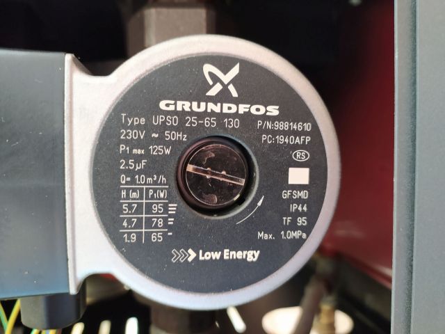

чет дек 10, 2020 9:36 pmТрифон П.Трифонов написа:Ще кача снимка на циркулационната помпа. Тя беше настроена на втора степен, но майстора, който направи парното, каза че е мощна и да я сложа на първа степен. Дали проблемът с бойлера не идва от това?чет дек 10, 2020 9:30 pmremarek написа: Мощността, с която работи камината. Това показва на дисплея. В началото e 5/5 и започва да пада 5/4, 5/3 и когато стигне зададената температура на водата и влезе в модулация пише 5/1 или 5/modulateЯсно, тя постоянно си модулира. Щом сваля и качва мощност, това е модулация, а като изпише "модулация", казва че вече е измодулирала.
Имаш загуби по тръбите към бойлера, както и самият бойлер е нормално да губи по малко и постоянно. Особено като е вързан като радиатор, така се получава.
