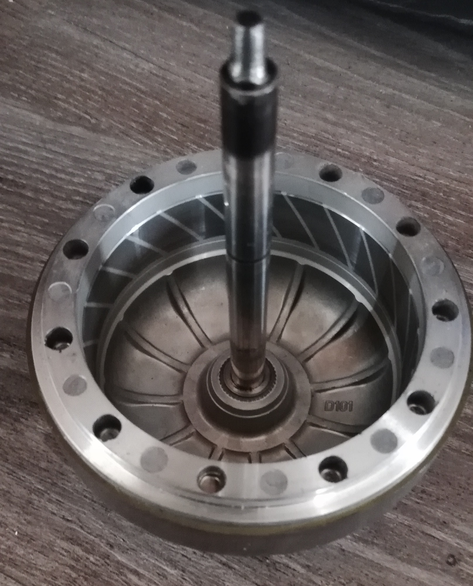

Здравйте колеги, нуждая се от (ос) вал на електромоторчето на вентилатора за димни газове може и цялата основа с вала без перките двг и държачи, мога ли да си поръчвам от някаде или изобщо дали се проодава, вентилаторе е EBM PAPST R2E150AN9101. ще съм ви благодарен, ако някои ме насочи
Mincho91
- помощник
5209 мнения в "Пелетна камина Грейко"
LazarGanev
- "Велик майстор"
- Мнения: 15023
Не мисля, че ще намериш. Какво му има?
brassSob
- Мнения: 434
нед май 12, 2019 2:40 pmMincho91 написа: Мислим заради голямата перка е разбил лагерите и изкривил вала, в опит за развиване крайната перка играеше и гайката беше съвсен накрая с изядени резби,Здравей, с риск да те излъжа мисля, че е в порядъка 350- 380 лв. Един път съм купувал пледи по-малко от две години , за да имам резервен. В момента не знам точна цена.
А цял вентилатор някои знаели за цена
Трифон П.Трифонов
- Мнения: 22967
нед май 12, 2019 2:40 pmMincho91 написа: Мислим заради голямата перка е разбил лагерите и изкривил вала, в опит за развиване крайната перка играеше и гайката беше съвсен накрая с изядени резби,Вероятно е разбил лагерите поради нарушен баланс още от фабриката.
Ако имаш опция, опитай в сервиз за ДВГ турбини!
Mincho91
- помощник
- Мнения: 11
нед май 12, 2019 5:25 pmТрифон П.Трифонов написа:Да гн. Трифон Точно така ще направимнед май 12, 2019 2:40 pmMincho91 написа: Мислим заради голямата перка е разбил лагерите и изкривил вала, в опит за развиване крайната перка играеше и гайката беше съвсен накрая с изядени резби,Вероятно е разбил лагерите поради нарушен баланс още от фабриката.
brassSob
- Мнения: 434
нед май 12, 2019 6:33 pmMincho91 написа:На първите Бижута гаранциите не изтичат ли тази година? Или тази камина е била без профилактика и удължаване ва гаранцията.нед май 12, 2019 6:02 pmшоп написа: Продукта не е ли гаранционен?Не гаранцията свърши преди 1г.
май като гледам снимката...може и да е бил...
