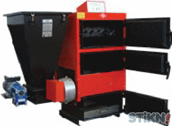

А уплътняваш ли някак между тръбата за въздух и горивната камера (нали е сменяема) или просто нанизваш някакси?

Свързах тръби и помпи ,утре врътвам крана да пълня ,дано всичко да е ЕС
че са 800 метра подово ,дестина радиатора и дестина лири ,бойлера вече е пълен.
Вентилатора е 225 вата - направо са се престарали ,има една ламаринка която затваря въздуха когато не работи .

LazarGanev написа:А уплътняваш ли някак между тръбата за въздух и горивната камера (нали е сменяема) или просто нанизваш някакси?Точно така, камерата, чиито кръгъл долен ръб с диаметър 23 см ляга на права основа, като се нанизва на пръстен с диам. 20 см . Няма проблем с пропуски, след няколко смени, там се пълни с пепел, и да искаш не можеш да прекараш въздух оттам. Проблема се оказа в пространството между втория и третия ход на котела. Моя е Грейкоподобен. Там се пълни с една финна пепел, иска по често чистене, уж вента не духа силно, но се пълни усилено. Събира около кофа пепел. Хайде тръбите с една четка и един домакински шомпол за бутилки ги оформям, но там трябва да се навеждам, и с един дилаф да действам. Абе, не се оплаквам, добре работи.

filmatoplo написа::Свързах тръби и помпи ,утре врътвам крана да пълня ,дано всичко да е ЕС
А вентилатора на какъв принцип се затваря за да не работи

На самия вентилатор там където засмуква има една квадратна кутия от ламарина ,и в нея има клапа от ламарина ,когато Вентилатора работи клапата се засмуква и се отваря ,когато вента спре - тя пада и затваря входа за въздух .

Ура запалих котела работи добре за модела вентилатора само е диста силен дори на 1,хвърля малко горящи пелети в пепелника .Другото е 6
