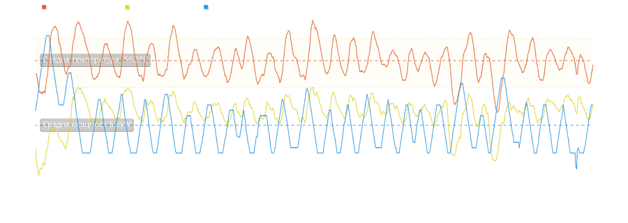

Това е графика на котел с който се топлят 120 квадрата апартамент.
Среднста му мощност е 5,6 килотата.
Графиката е от тази сутрин.
изтеглен файл.png (80.32 KиБ) Видяна 4549 пъти
