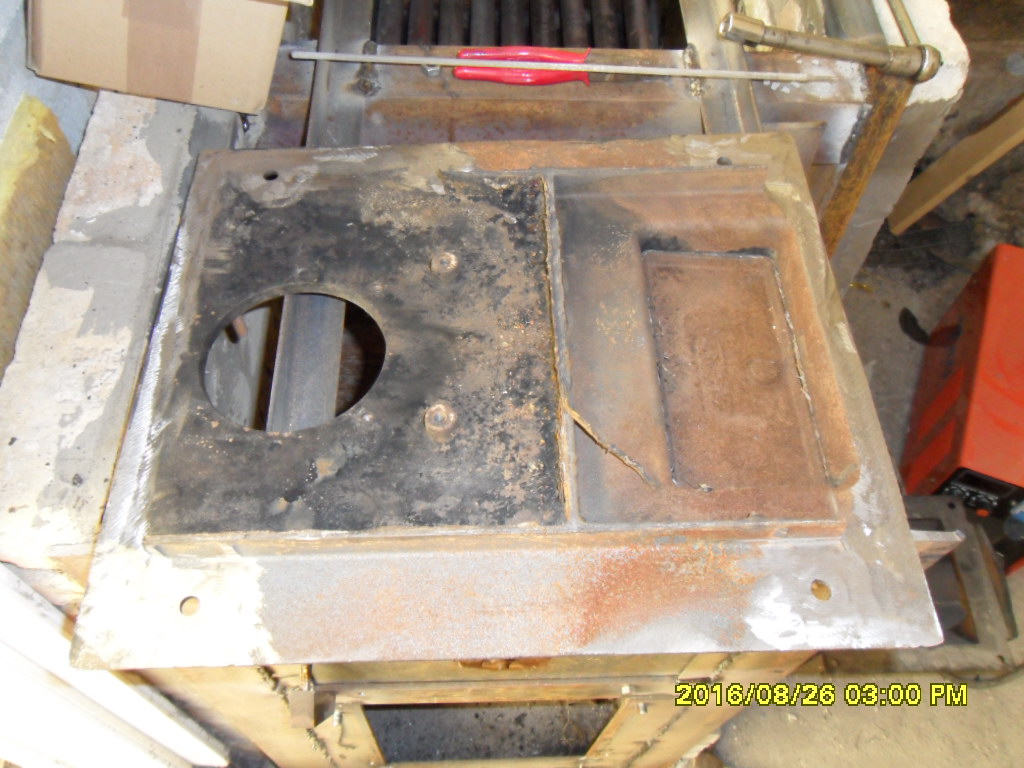

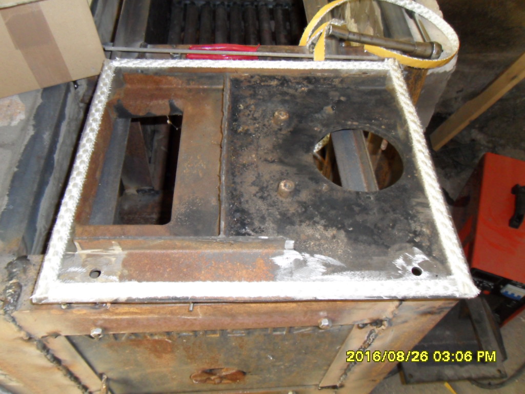

Не, че имам нещо против въжето, но за мен то е отживелица. Труда от 1-2 часа за монтажа на улеите, цената на шината или квадрата 8х8 или 10х10 не е оправдан.

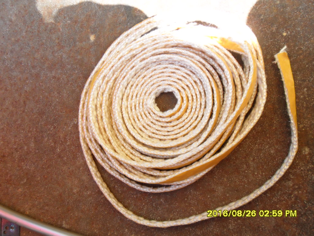

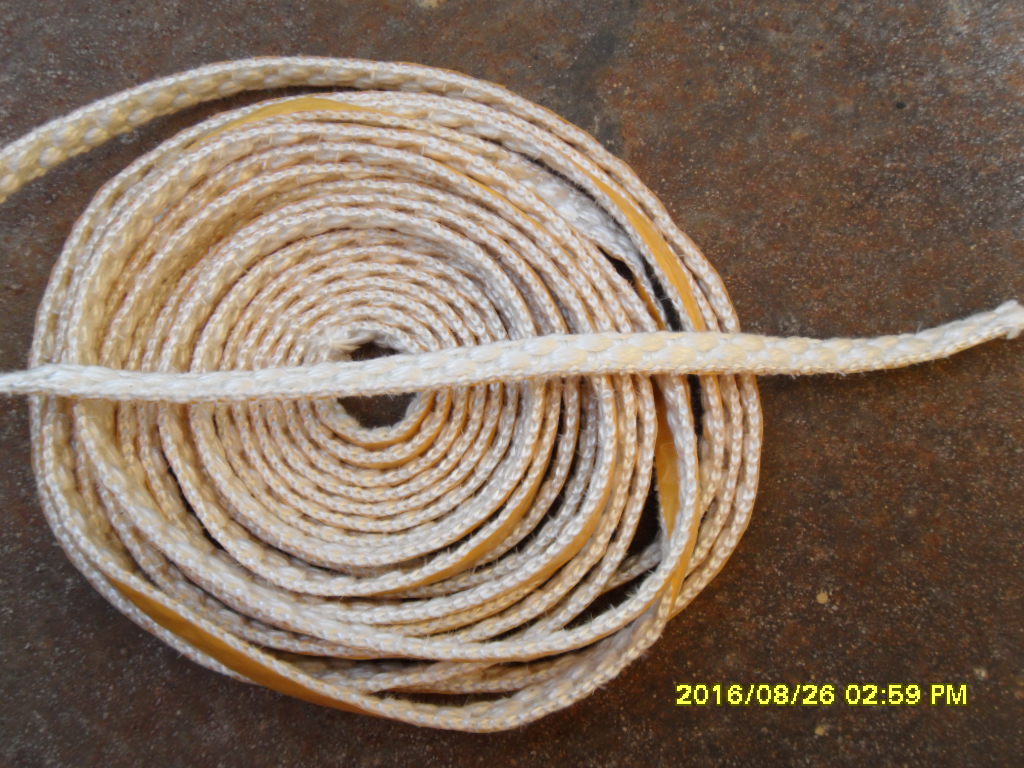

От 4-5 години използвам само самозалепващи се керамични или стъклофибърни ленти. Облепянето на една вратичка става за 2-3 минути. Резултата е перфектен. След първото темпериране можете да разкъсате лентата, но не и лепилото.
Цената на лентата дори е по-конкурентноспособна. Преди 10 ина мин, облепих една вратичка на Виадрус. Лентата е 15х4 и струва 2,10лв/м. За по-прецеизни сглобки използвам и 10х2 с цена 90ст/м

Със същите въжета и аз миналата есен си изолирах Котела Dakon 25.
До преди 4 години го ползвах на въглища и за 8 години работа 2 пъти му сменях "комплект уплътнения" - въжета 2 размера /долна вратичка+горните 2 капака+една плоча за изолация на единия, втория капак/ за около 60 лв. май.
Откакто е на пелети, както писах по-горе...................и потвърждавам Шопето, много удобно, бързо, уплътнява идеално и за една зима никакви проблеми.

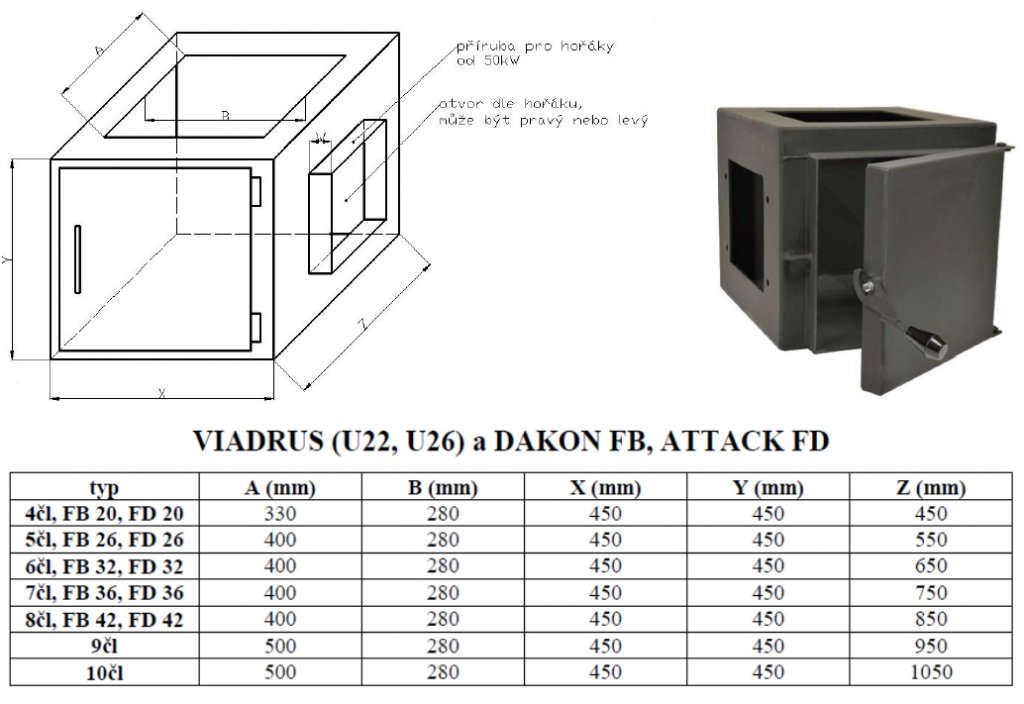

Не казахте как да изрежа дъното на котела,най вече отпред колко см да оставя отстрани смятам по 5
Сега виждам питането. Схемата е доста добра и подробно разяснява какви са размерите за виадрус от 4 до 10 секции. Предполагам ще послужи на други колеги.
