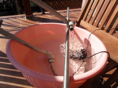

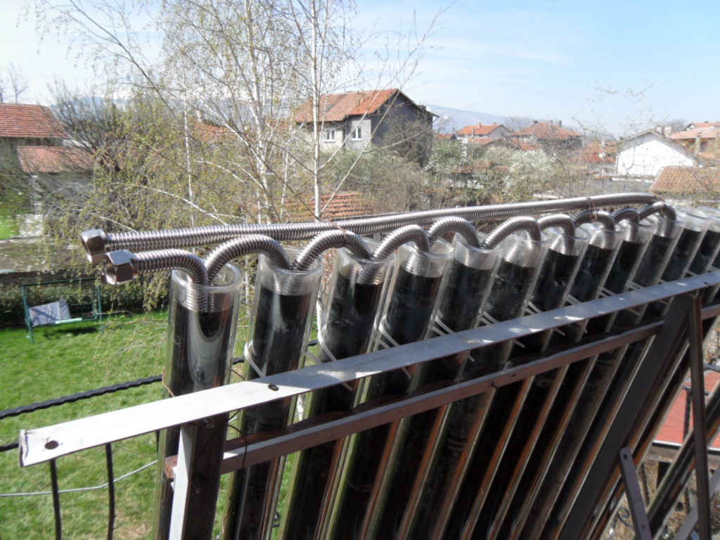

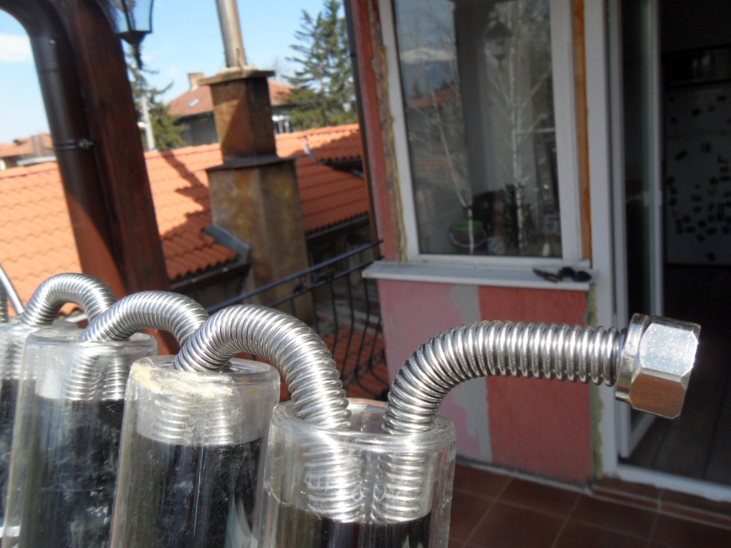

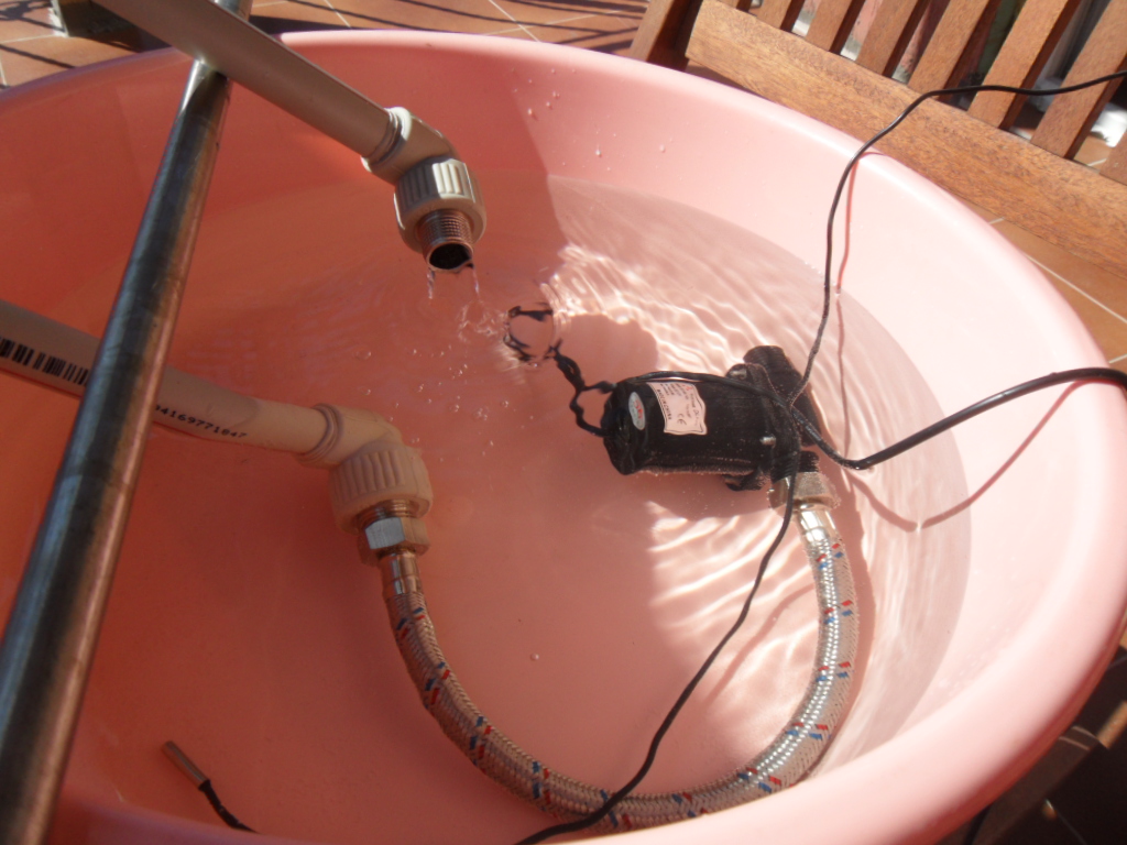

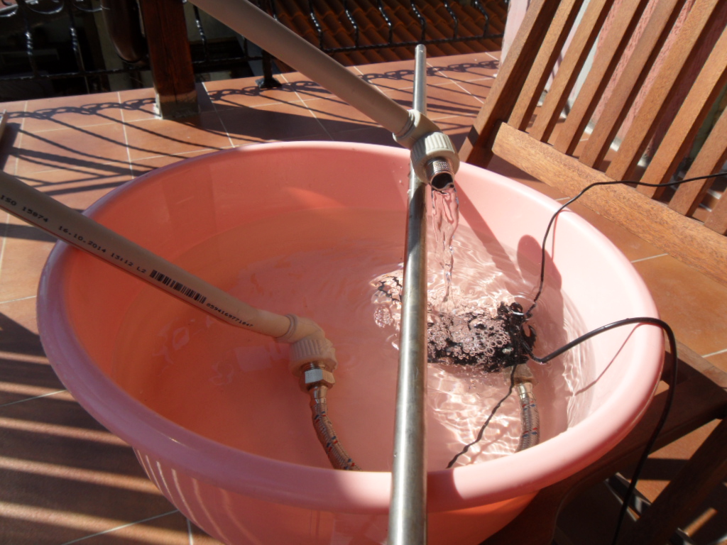

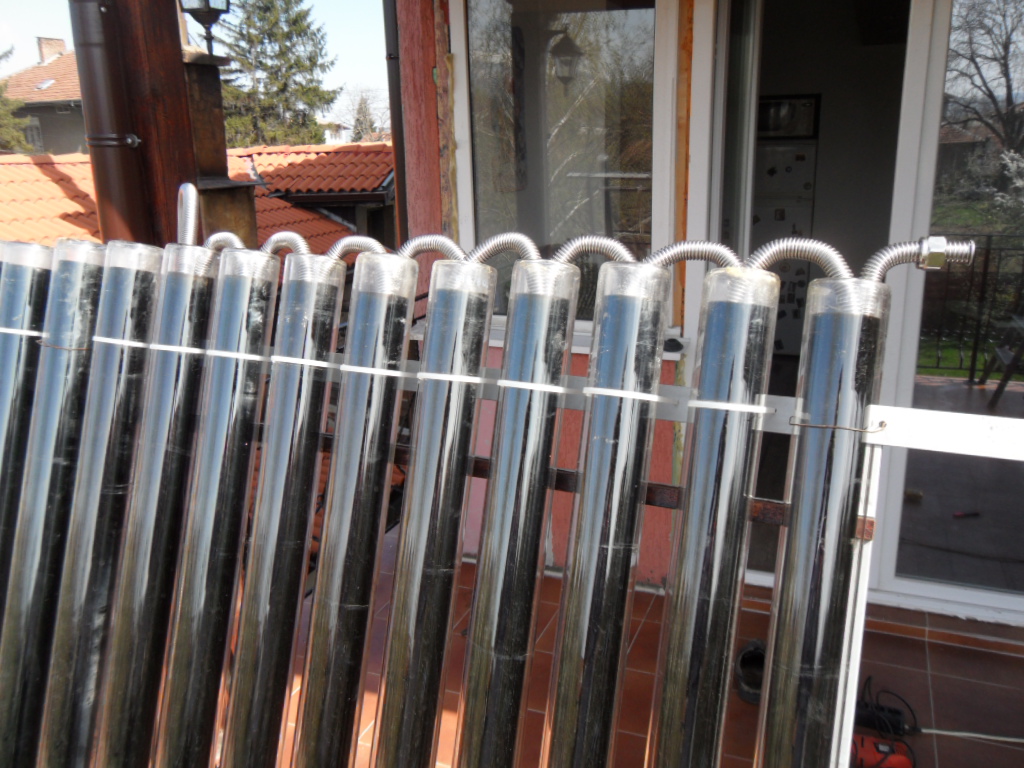

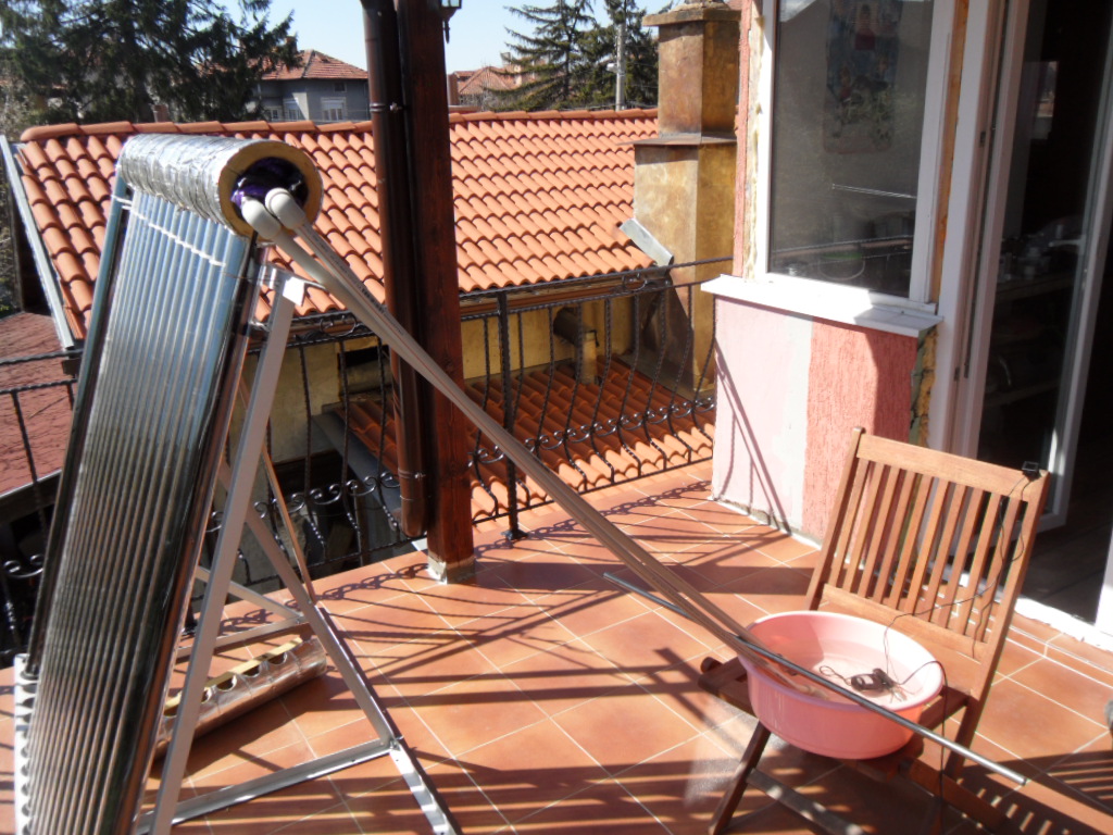

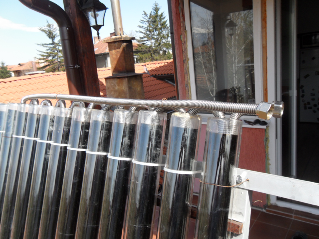

Така... днес с много слънце, бира и добро настроение реших да направя един малък опит. Имах изостанала 10 метра неръждаема мека тръба ( която използвам за направа не серпентини в бойлери)
Оказа се, че 16.2мм( 12мм вътрешно ) перфектно се сгъва с R 20мм и влиза във вакумните тръби.
Получава се система за загряване на вода, като системата може да е под налягане. 10 метра неръждаема тръба е крайно недостатъчно за 10 тръби, защото навлиза само 50 см в тръбата. Все пак това бе само опит, който според мен показва, че с минимум средства може да се направи вакумна система с U тръби под налягане.
Тъй като съм презадоволен със слънчева вода за БГВ, ще направя една 20 тръбна система за подгряване на водата едно басейнче на дъщерята, който е с обем 1м3.
Нещата, които смятам да подобря са:
1/ неръждаемата тръба ще стига до дъното на вакумната тръба, за да не отнема само топлина от горните 50 см на вакумната тръба. Така ще се повиши КПД то на системата, защото в момента в горната част на тръбата е около 60 градуса, а в долната над 110....термометъра ми е до 110 градуса.
2/ Ще направяколектор с 3/4" или 1" от който ще тръгват 1/2' U тръби по 1.8м. Въпреки, че меките неръждаеми тръби са с голямо вътрешно съпротивление една маломошна 12 волта, 10.8 вата китайска циркулационна помпа с 3м напор работи перфектно, като дебита е сериозен и се вижда на снимките. Даже се замислям дали една китайска помпа 24 волта. 3.6ампера с напор 15 метра може да върти меандър със 108 метра 1/2 неръждаема тръба в 30 тръбна система....не пречи да опитам. Имам наличните елементи.
Стига приказки...снимките говорят повече.

Направих опити и с медна тръба ф6х0.5, както и с ф10х0.5 (която доста трудно се огъва и си трябват ролки) но понеже резултатите са сходни с неръждаемата гофра, а цените, труда, майсторията и инструментите са доста повече, не смятам да ги споделям тази технология. Все пак неръждаемата гофра се огъва на ръка, монтира с гаечен ключ, а за медната тръба ползвам тръбогиб, горелка и сребърен припой.
СНИМКИ....
СНИМКИ....

ivanovbg, форума е направи си сам, а не купи готово
heat pipe струва мноооого повече от 3.6м гофре. Напоследък много паднаха цените и доста изгодно ако се купи голямо количество от гофрето. Отделно не е само heat pipe ами и горният меден колектор и термопастата, която след 2-3 години вече не действа и трябва всичко да се разглобява и маже отново. Топлоотдаването е несравнимо между двата типа системи.
