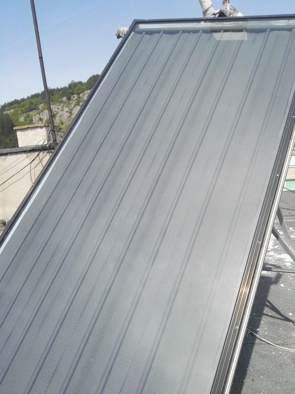

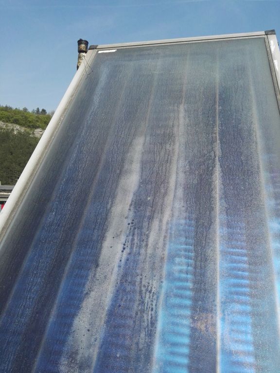

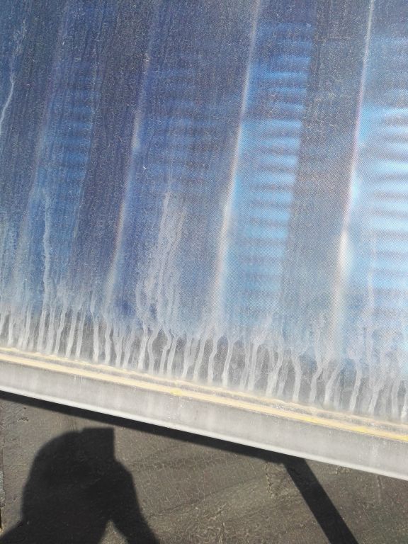

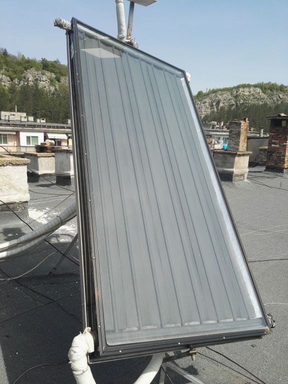

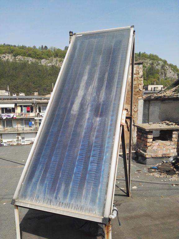

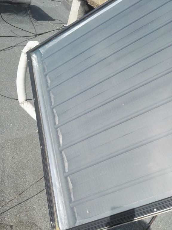

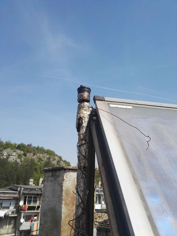

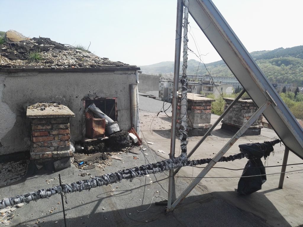

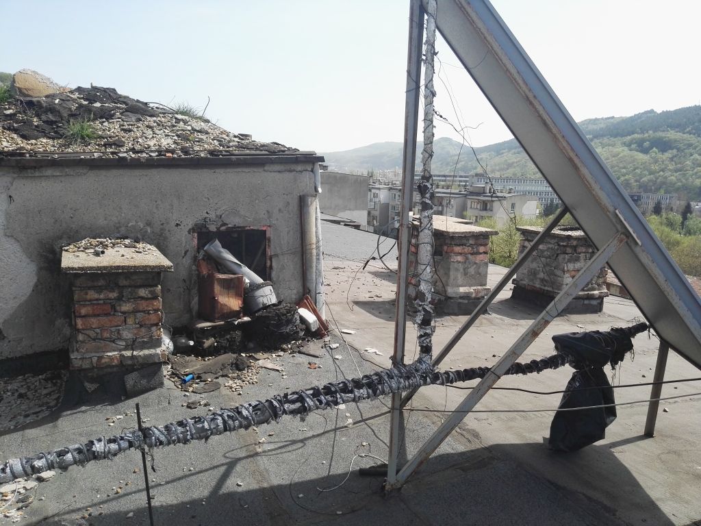

Днес се качих на покрива да огледам инсталацията за предстоящия сезон,и отидох да видя на комшията панела на сънсистем.Картинката е същата като преди 4 години когато монтирах моя и именно плачевна :vom: Цъкнах няколко снимки да се види хубаво ефекта на евтиния колектор с неудачна зглобка.Това което се вижда е непоправимо съсипаното стъкло от мръсотии от стабилния конденз.Още преди години конденза беше на 50%.За да се оправи положението трябва пълно разглобяване и почистване.За изолацията и фолиото просто нямам думи :-D
Последна промяна от fox_vt на ср апр 06, 2016 7:51 pm, променено общо 1 път.
fox_vt - майстор
Тези са от алуминката най евтиния панел предлаган на пазара.Състоянието му е същото като преди 4 години.Мисля че коментара е излишен.Шопа на предната страница пусна цитат от друг форум описващ точно това-изключително некадърна сглобка и дизайн.Лошото е че хората се подлъгват по ниската цена и се сдобиват с паметници.Дано на елдома да са поне с една идея по добри.
