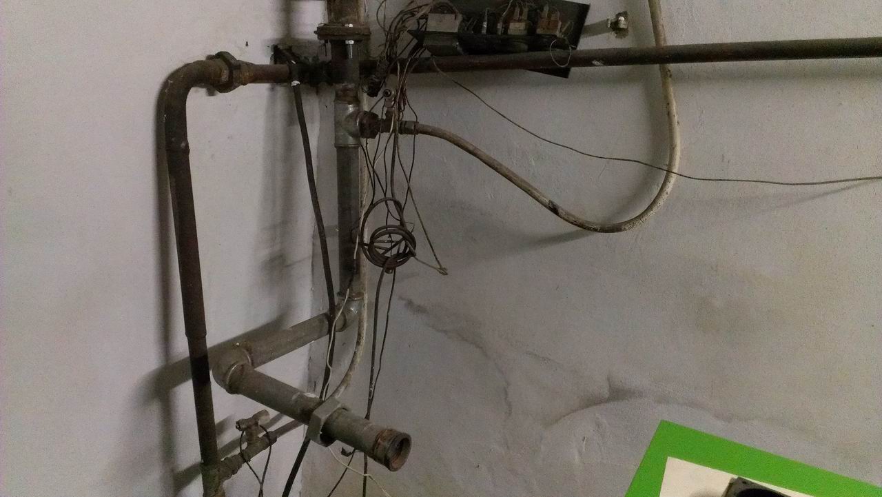

В петък получих консултация по тел. от Интиел на въпроса кой ще ми управлява втората помпа за буфера. Въпроса им го бях задал още в сряда. Те ми отговориха да вържа серпентината на буфера паралелно на топла и студена /вход и изход на котела. По този начин само 1 път в началото на сезона щял съм да загрея буфера и после да нямам грижи. След работа с моя приятел подхванахме да навързваме инсталацията. Съответно не ни излязоха сметките и събота сутрин жена ми направи няколко курса до града по магазини и стругари и в петък кам 18 ч. започнахме да пълним системата. Още на първата минута протече от няколко места. Най-кошмарното беше, че лирата за баня не я бях свързал от едната страна, защото в магазина бяха объркали конекторите и ми бяха дали за 20мм единия.
Ноо... кошмарите едва сега започваха...

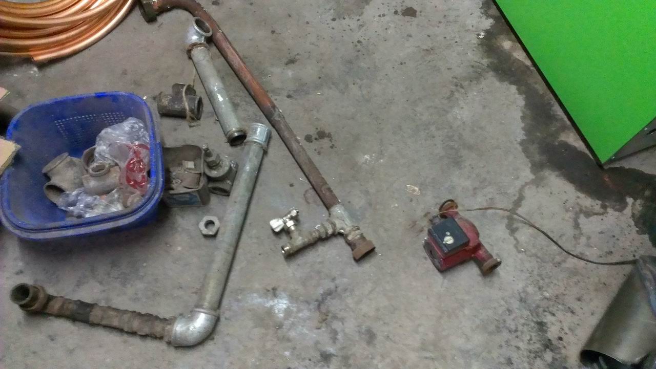

Ето това беше положението с тръбите преди да започна монтажа.

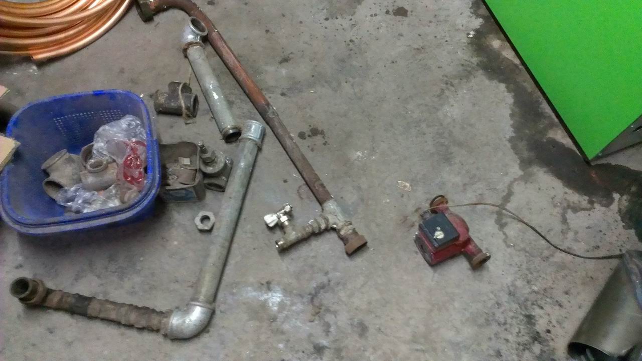

Таблото с жиците и датчиците беше от Линг-а ми, но като слагах Бош-а го изкормих от линга, за да ми управлява помпата от стайния ми термостат.
Тука вече е разглобен.

Та продължавам...
Бях се сетил от стария си котел да развия кранчето за източване , на не съм видял, че този котел има и вход 1/2 за пълнене и като пълнех чувам, че от някъде свисти въздух и в последния момент го видях преди да ми напълни ухото с вода. Намерих стара тапа 1/2, развия я с труд и го затапих. Продължих да пълня. Снадките протекоха от 5-6 места. Следва източване, разглобяване на системата сглобяване наново и пълнене... Отново снадките протекоха от 5-6 места, като част от тях бяха други снадки, някои от не течащите протекоха. Следва източване, разглобяване на системата сглобяване наново и пълнене... и така още няколко пъти докато едното уплътнение на холендъра не го срязахме и жена ми търча до града, но за 1.5 инча не намери...

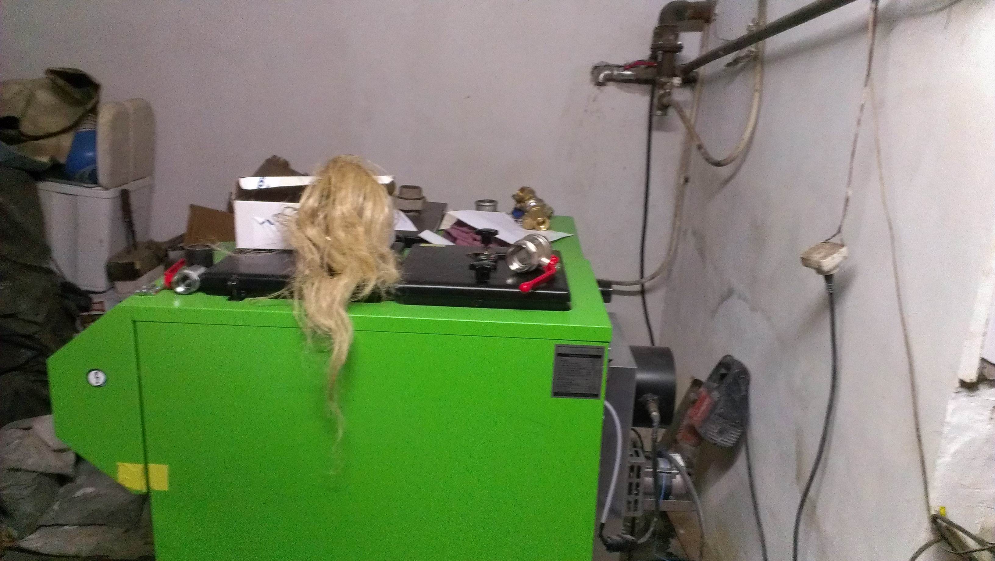

Имаме си ОТК. Няма нищо ставащо за ядене, но се облизва.
Русата коса-калчищата

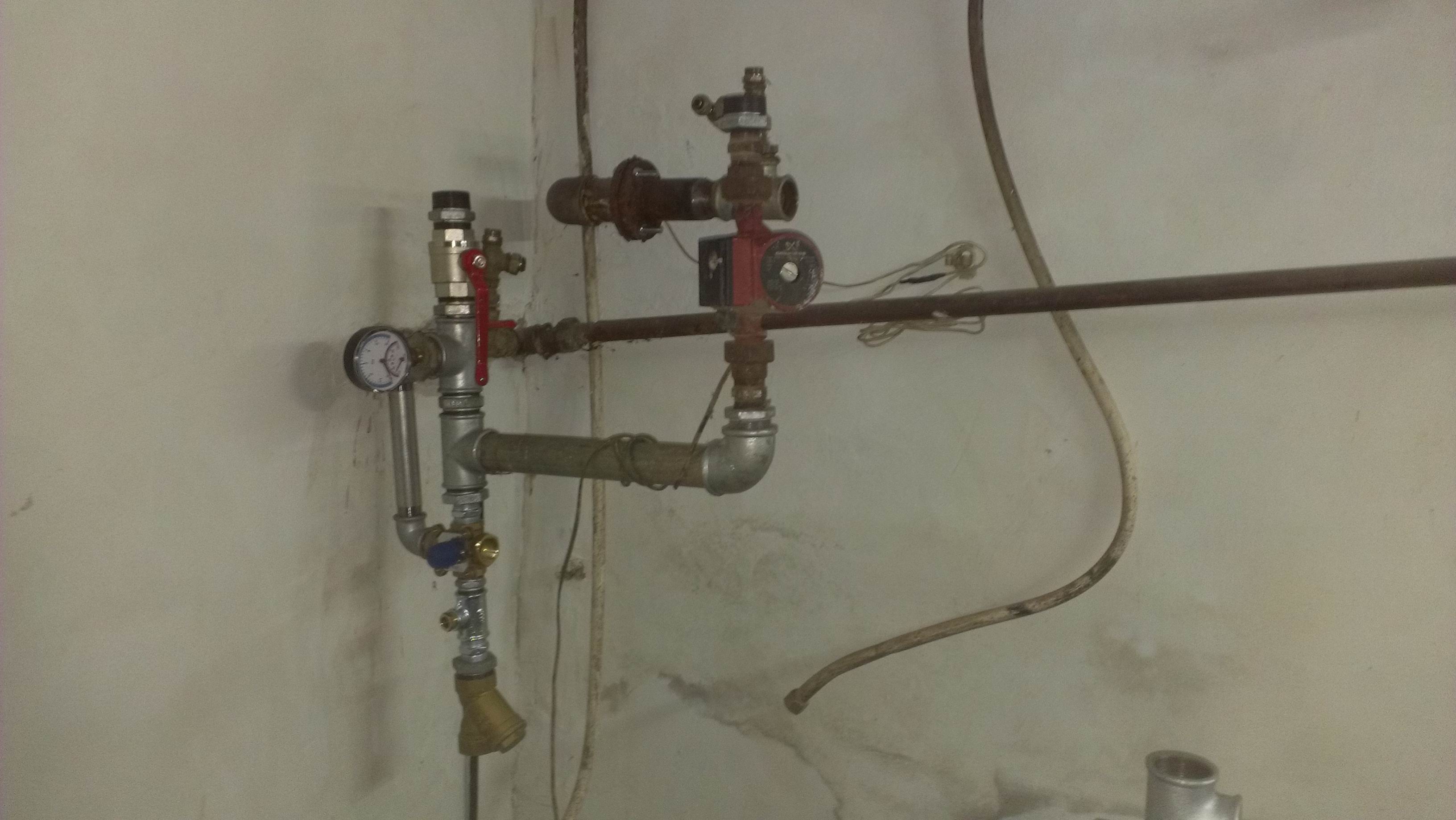

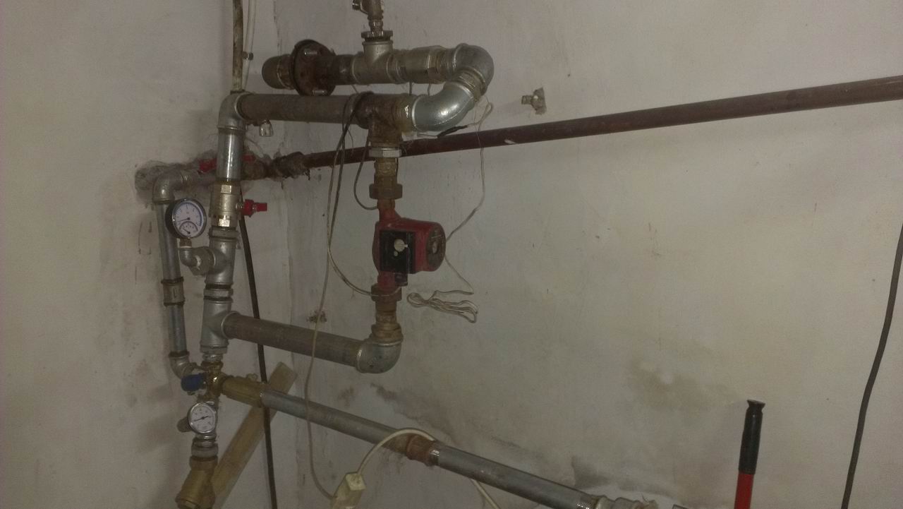

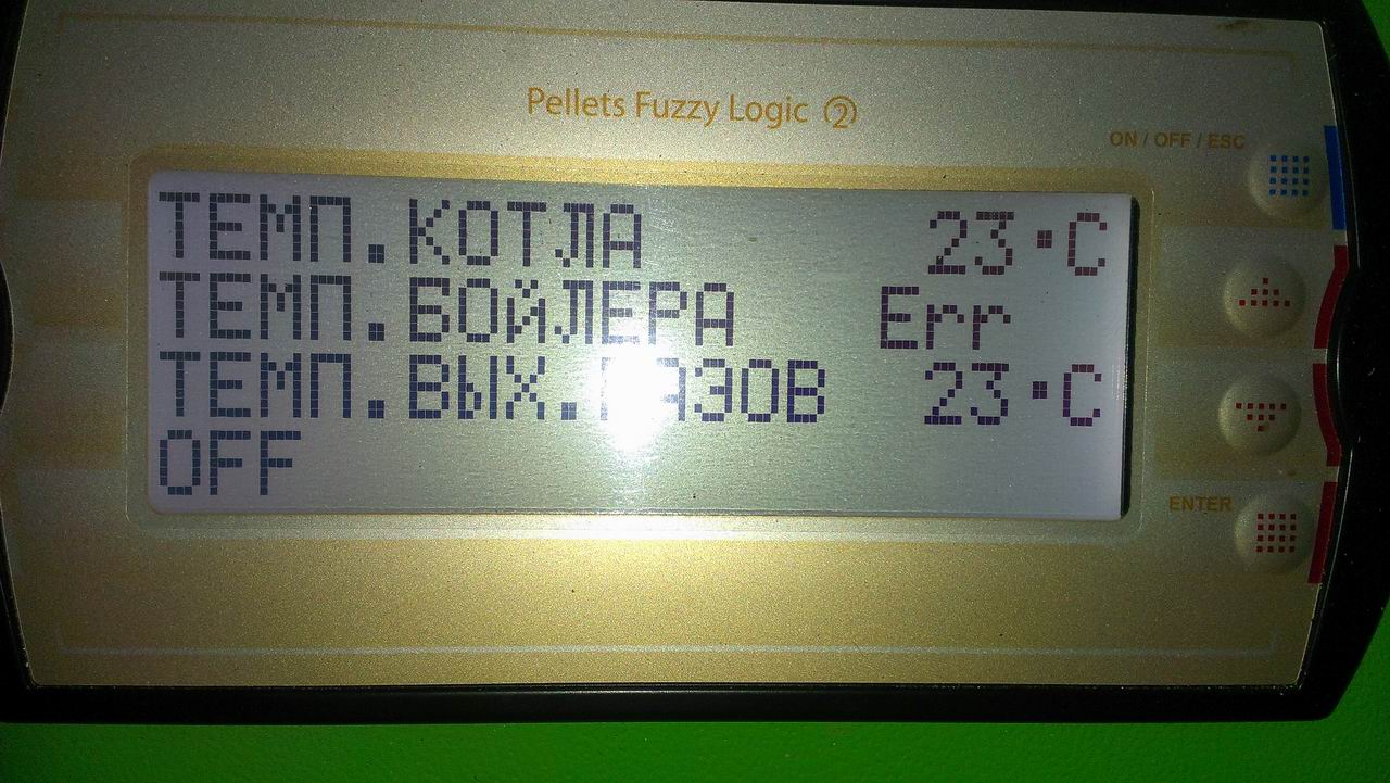

Ето и обещаните снимки:
Това е системата "направи си сам"
А това са показанията на таблото тази сутрин след като е работил снощи сумарно по-малко от 1 час.
Последна промяна от s_s1 на вт окт 15, 2013 4:25 pm, променено общо 1 път.

Впечатления за котела за сега само на дърва:
*много бързо загрява-това е много хубаво
*като достигне температурата и изключи вентилаторите тя, /температурата в котела/ продължава да се покачва независимо от това, че вентилаторите не работят и при зададена 70С достига 83-84С /това с постоянно включена помпа и 4-пътен вентил на 5/.
* когато обаче термоглавите на радиаторите затворят темп. в котела достига над 90С.
*докато котела "почива" и вентилаторите не работят комина се охлажда и по тръбите капе черен конденз.
*когато котела тръгне вентилаторите имат такъв голям дебит и комина в началото не може да поеме газовете и дими отвсякъде за около 1-2 мин., после стопля и няма проблеми.
*горния капак за слагане на дърва не е добре термоизолиран и уплътнен, пропушва и е горещ при работа.
