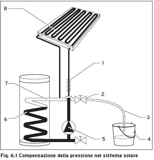

Порових се доста из различните Drain-back системи и бих искал да споделя изводите си и да се опитам да разбия някои митове и легенди за тайнствените и мистични системи.
Не е необходимо Лазар или който и да е да разглобява Vaillant. Достатъчно е да се погледне в инструкцията за монтаж схемата на разпределение на течността и въздуха:
Тук наистина шапка им свалям за гениално простото решение да комбинират Drain-back съда със серпентината, чрез използване на серпентина с голям диаметър. Това води до някои предимства и ограниченя:
Предимства:
- няма нужда от допълнителен съд, автоматики, вентили и др.
- "сухата" част на серпентината също работи, защото докато се спуска там течността контактува с повърхността и.
Ограничения:
- количеството течност е ограничено за да не е празна повече от 1/3 серпентината, което ограничава диаметъра на тръбите до колектора
- Колектора трябва да е меандров с минимално количество течност.
- При такива малки диаметри е рисковано да се използва вода, затова системата е с незамръзваща течност.

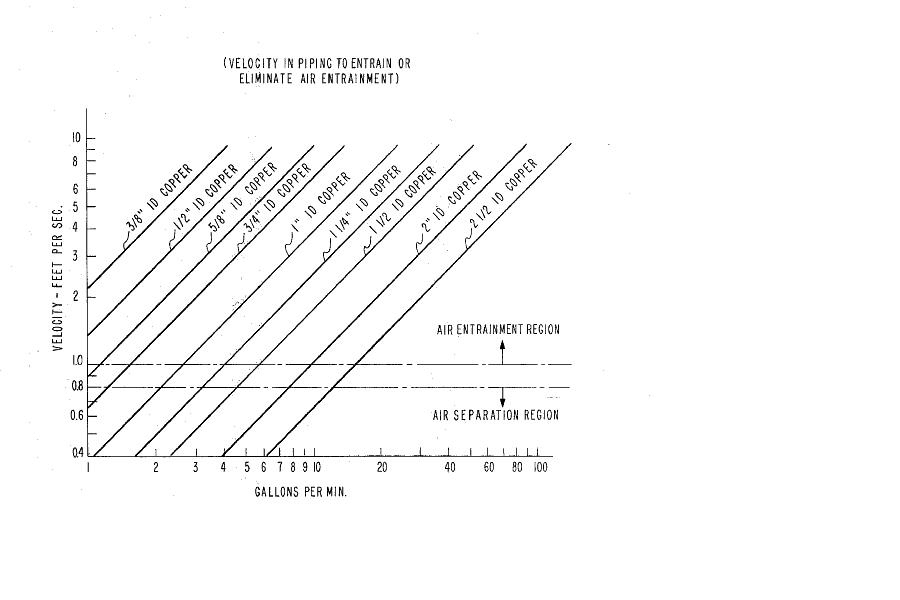

Друго важно съображение е изчислението на системата така, че въздуха да може да бъде избутан от колектора надолу. Затова могат да помогнат следните диаграми, от които може да се види зависимостта на дебит- скорост при различен диаметър на тръбата:
Просто скоростта на флуида трябва да е по-голяма от 1фут за секунда, т.е > 0.3048 m / s
Хубаво е да може и да се променя скоростта/мощността на помпата, за да работи на пълна мощност при запълването, а след получаване на сифонния ефект в топлата тръба да превключи на ниска. Един достъпен метод тип "Направи сам" е предложен от фирма, която е разработила контролер за смяна на скоростите по температура. Ако той се замени с едно времереле подобно на стълбищен автомат, ще получим желаното:
Предимства:
Ограничения:
Ето от тук и отговорите на въпросите:
LazarGanev написа: - помпата е 15/11 соларна, (защо ли не са сложили 25/4- Vaillant ГАРАНТИРАТ 8.5 метра денивелация. Тези метри си искат съответния напор. При 3 метра денивелация върши работа и 25/4 (Както в моята система).)
LazarGanev написа: - тръбата трябва да е единствено 10х0.8, с друга тръба системата няма да работи коректно и гаранцията не важи (защо ли- Защото с друга тръба количеството течност няма да е подходящо за серпентината-резервоар. Освен това има и съображение за избутването на въздуха надолу по тръбата, което по-надолу ще поясня.)
LazarGanev написа: - няма никакви магнетвентили- Няма, защото "резервоара" е самата серпентина, което позволява системата да е гениално проста.
- няма никакви релета за време
- няма никакви резервоари по трасето
- няма нищо друго по трасето между панелите и бойлера
http://www.2.tehsoft.com/pdf/SpeedControlGrundfos.pdf
