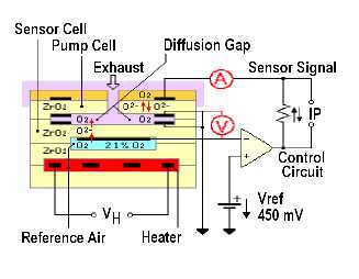

s_s1 - специалист
Мисля, че вече Ви обясних какво съм предполагал за 4-те или 5-те проводника. А някой ще ми каже ли защо от модула тръгват 6 проводника и за какво са петте проводника на сондата. Два за отопление, и ако третия не е за маса, за какво са останалите три?
Последна промяна от s_s1 на нед мар 08, 2015 2:48 pm, променено общо 2 пъти.
Evgeniy - майстор
2 за отопление, а другите 3 са всъщност изводите на 2 клетки - за външния и вътрешния кислород.Като се регулира тока през горната, се поддържа напрежението на долната да е 4.5в. Така тока показва кислорода спрямо предишната графика.
Мисля че с едно ардуино няма да е проблем да се направи контролер, то си има ШИМ изходи и аналогови входове/изходи.

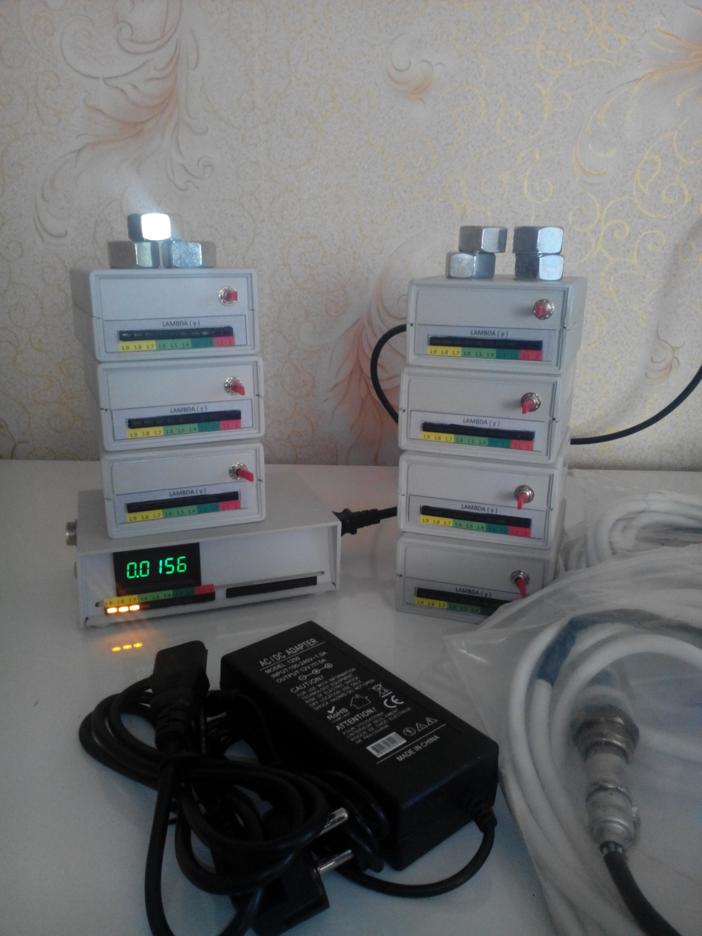

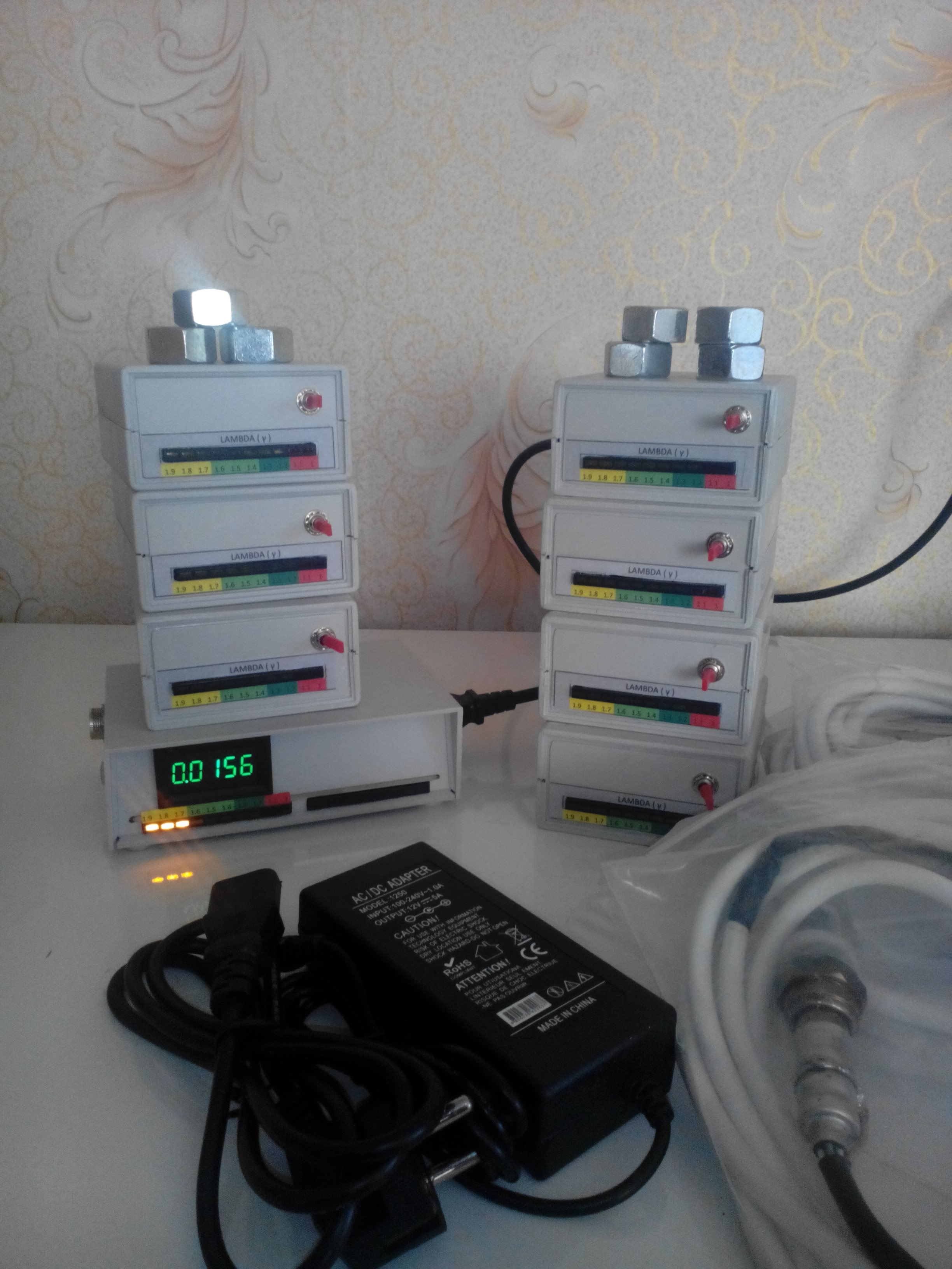

bobi65 - специалист
За заинтересованите от Ламбда наблюдението. Подхванах и завърших първата серия от 10 бр. от устройството ми за този месец . 3 бр. заминаха .. бяха поръчани още лятото. Който иска да си вземе.. 0878940652
Следващата серия ще е през декември.. Просто трудно се добирам до модела сонда който искам и на добра цена.
IMG_20151114_143642.jpg Ето готовите модули за ламбда наблюдение и настройки.
Последна промяна от bobi65 на съб ное 14, 2015 3:29 pm, променено общо 1 път.
