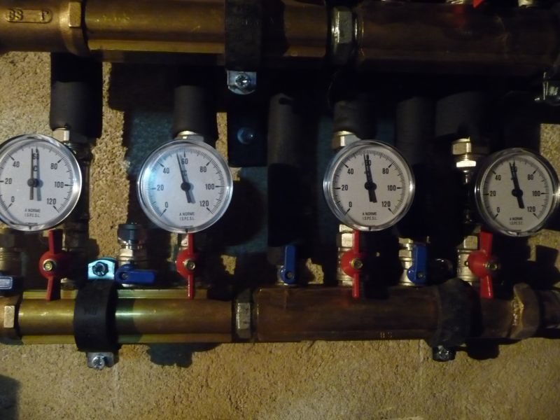

:? Защо на разпределителя имаш такава палитра от кранчета -червени , сини -защо не ги оформи на топлия колектор само червени , а на студения само сини :? :) -време е да видим снимка с градуси :yawinkle:
stefan4087 - специалист
filmatoplo написа:
Защото в Интерметал НЯМАХА.Сините ги взех заедно с адапторите за фи 16 на изгодна цена.От тях пък имаха само сини.Червените са фи 20 за вентилконвекторите.
filmatoplo - майстор
Da -червените са по голям размер. :) -пали машината , че да умуваме около контрола на котел , помпи и конвектори. :)

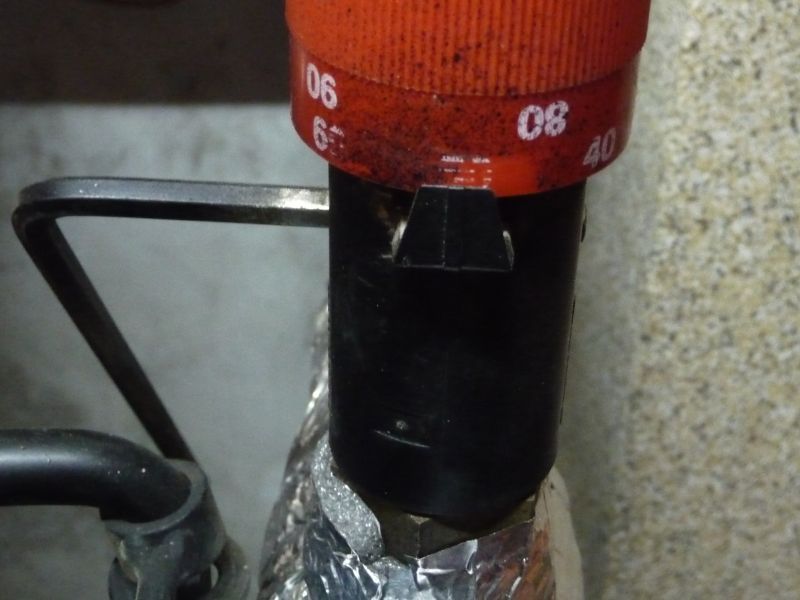

Филмче,довечера ще ти кача няколко снимки.Свалих контактния термостат на котелната помпа,че не беше доизолирал електричара едната жичка та леко ми перна тока.Я ми кажи начина на прекъсване на фазата в термостата.Модела е В 2000.На него има означения-1 2 Р1. В кое влиза и от кое излиза кабела?Че се съмнявам дали е вързано правилно.
Като го отвориш , свързани са двете по леви болчета , дясното остава свободно.Точно- р1 и 2 .

Значи сме го уцелили.

:) Кгато свързвате такъв контактен термостат ползван за контрол на помпа за рециркулация на топла БГВ вода , се свързва на двете крайни болчета -средното остава свободно.То си подсказва -на най левия болт захранвате с фаза и по десните 2 болчета са -нормалноотворения и нормалнозатворения контакт .Ако някога искате да управлявате и нещо друго но ви липсва верния контакт -минете сигнала през контакторче с контакти обратни . :wink:

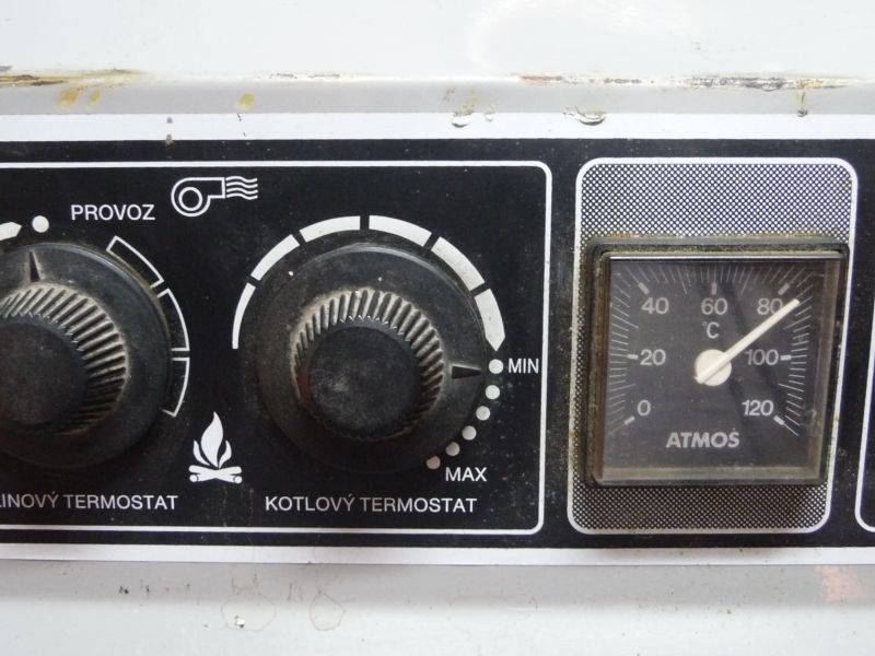

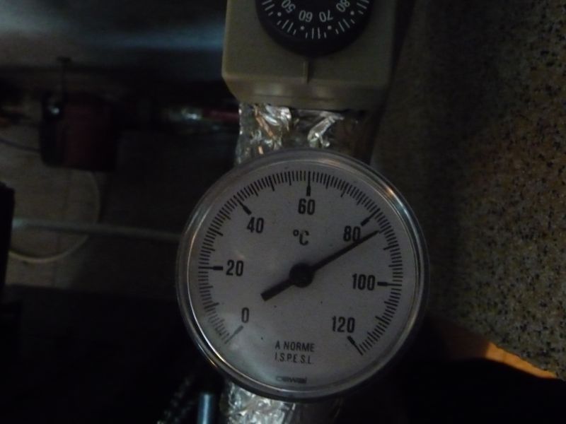

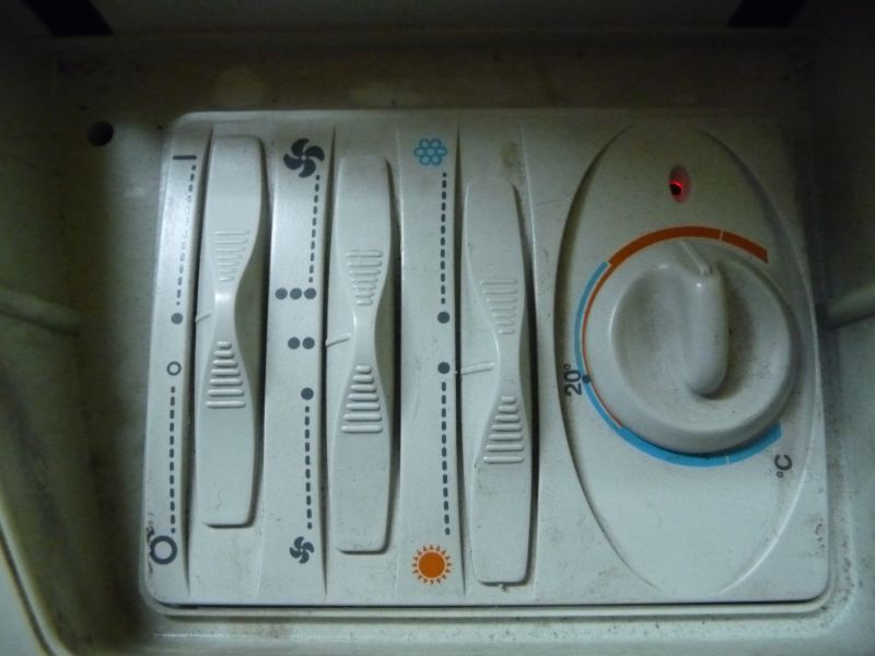

Филмче,здравей!Вчера се прибрах от Разлог и ти пращам малко снимки със закъснение.
Изходяща вода от котела
Температура на водата
Терморегулатор
Връщаща вода от конвекторите
Управление на конвектора
