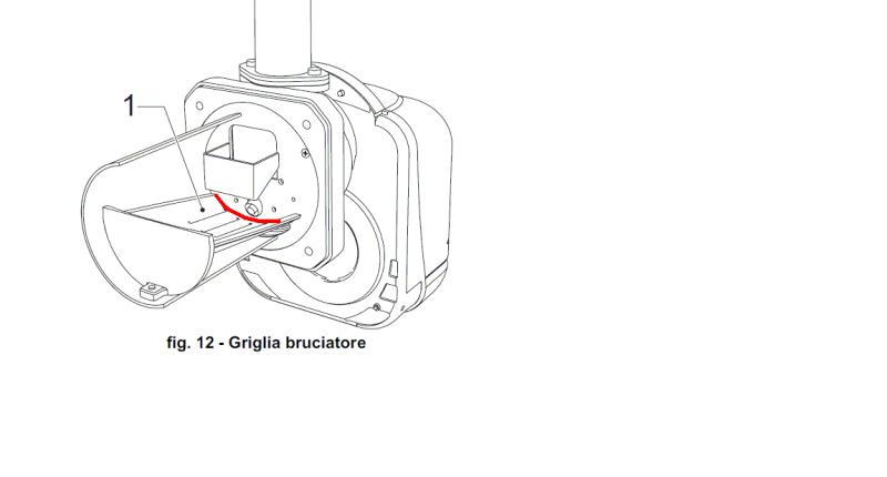

filmatoplo написа:
Болчето било свалено -затова изгоряла скарата :) .
нека да не се заяждаме :-)
На картинката с червено съм отбелязал шлицът в който трябва да влезе краят на скарата. Въздухът се нагнетява от вентилатор под нея. И той "задължително" минава през процепите на скарата, т.е. високата температура остава НАД скарата!.
Когато "Болчето било свалено" и скарата няма кой да я задържи в шлицът, тя пада и въздухът минава над нея.
Когато ползвах тази чудесна горелка, горях пелети от Баумакс. До колкото знам те се водят високо качество, вероятно е поради това да са и по-калорични.
Иначе правя разлика м/у чугун и стомана, даже съм виждал и желязо-въглеродна диаграма :partyman:

syncho - майстор
turistak след като правиш разлика дай ми логично обяснение за огъването на чугунената скара на тази иначе "прекрасна" горелка :) На всичкото отгоре колкото и да са калорични тези пелети те не могат да достигнат точка на топене на чугуна, а дори и да я достигнат по някакъв божествен начин, то тя би била не долу където горят, а на върха на пламъка, където е най-високата температура...

turistak - специалист
syncho написа:
Амо тя не е стопена, тя е огъната в края. И за мен е интересно каква т-ра вдигат пелетите при горене.
