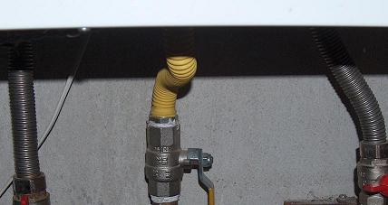

Когато монтираха моя котел (промоцията включваше безплатен монтаж :) ) трябваше да го свържа набързо към съществуващата инсталация. Използвах ПЕ с алуминиева вложка ф16 :!: Котела е 23 kW. Година и половина си работи така, верно не в режим 60/40, а 70/40.
Между другото момчетата от Овъргаз не искаха да подпишат гаранцията на котела докато не се свърже с гъвкави стоманени тръби. Беше по начина на Живко - директно адапторите на котела.
zhivko83 написа:
5 см итонг + 2 см дгруга изолация , надали е толкова мижава .
С ф 25 ще злезе доста по - евтино , дано да е и ефективно , тея дни може и да я сменим . :)
Живко, взе ли вече някакви тръби?
Тръби ПЕ с алуминиева вложка ф25 няма. Лазар предполагам ти говори за ППР - тези които се лепят. Ако искаш да слагаш ПЕ с алуминиева вложка (като тези в момента) търси ф26.
За да разбереш какъв ще е ефекта може да премериш диаметъра на тръбите в котела :-D На моя са 15 мм.
Още по-лесно ще е с гъвкави стоманени тръби:

Колеги здравейте , тръби още не сме купили , само проверих кое колко стеува , има пекс ал пекс всички размери така , че това няма да е проблем .
Току що видях в котела 1 медна тръба , точно зад топлообменика , измерих ф18 мед , което според линка на РОР е = ф 20 пекс ал пекс , а отдолу фитингите са 3 / 4 .
2 дни котела работи с 80 глидера на макс , 23 отворени на 1 / 2 оборот на едното кранче и 12 глидера почти затворени , само леко топли . Ден 1 - 2ч 30 м без да го изключваме - 5 куб м при Т над 65 гр ( къпане пренебрежимо малко и миене на чинии ) . Ден 2 - 3часа без да го изключваме - 5,5 куб м , като тук влиза и къпане около 50 мин Т топла вода 60 - 65 гр и Т на парно 60 -65 гр ( + миене чинии ) . Котела работи без прекъсване , средно с 3 минути почивка за час , когато работеше на 60 - 65 гр , а при 65 - 70 гр , мисля че въобще не изключи .
В крайна сметка да сменяме ли тръбите до колектора с ф 26 ? ( на родителското тяло малко не му се чува за това , но ако се налага ще сменяме ... )
П . С . 2 куб м 17 кВ !
