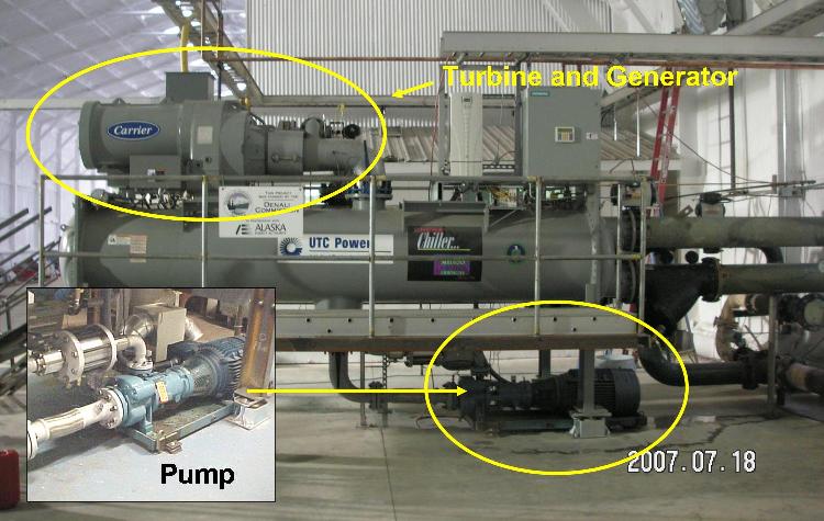

Днес цял ден се рових пак за въпросното прозводо хем на топло, хем на студено хем и на електроенергия.
Въпроса взе да ми става все по-интересен. Преди време във фирмата която работех продавахме решенията си основно реализирани с чилъри и конвектори на Cerrier.
Но сега разбирам, че те съвмесно с UTC патентовали системата са произвели такъв генератор.
Ето линк който има нормално, макар и оскъдно обяснение на принципа на действие.
http://www.yourownpower.com/Power/#How% ... orks%20...
Хитро решение - горещите пари преминават през парна тубина и генерират ток. Да може да е с ХXX V напрежение, но с инвертор се трансформира до общия регионален стандарт. Лошото е, че информацията из нета е оскъдна или поне това което съм изнамерил до момента. На всякъде се говори за мощности от около 400 kW топлинна/хладилна енергия и 1-2 MW електрическа енергия.
Единствената тънкост тук е турбината и контрола на горещите пари в пътя им до, от и след генератора. Мисля че Китай вече подготвя поточните линии за подобни турбини. А когато те го направят ние ще сме със тях за наще термопомпи
Iliev Labs - специалист
edmondo,
Всичко би се осмислило, ако генератора на електричество, успее да захрани помпата. Аз съм скептик. Въпреки че има логика.
ORC Components sm.jpg (69.61 KиБ) Видяна 5259 пъти
това е интересно но е за някой голям инвеститор нас това какво ни бърка да не би братята китайци да ги направят в такъв мащаб, че да се възползва и обикновения човечец.
