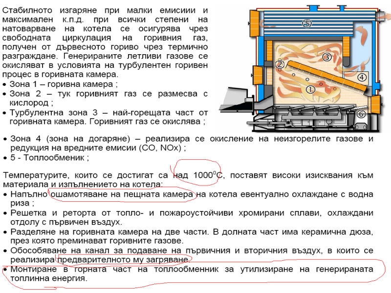

Ей, Илиев , напълни ми душичката с това дето ми прати! Това е много яко, качил съм го тук :
http://www.4shared.com/file/88176989/53 ... vLabs.html
Има формули как да си сметнеш цяла инсталация , и СХЕМИ на КОТЛИ със идея КАК ДА УЛОВИМ ТОПЛИНАТА БЕГЛЕЦ !
На всички които досега писаха критики и на тези които само четат ама невярваха в нашите идеи с Илиев за котела, който рисувахме, на (2V6 - принципа е същия) ето ви на теглете и ще го видите на живо ! ИСТИНСКИ! Ако бях попаднал на това по рано сигурно въобще нямаше да пиша тука. Ама така май стана по добре.
Няма водна риза в горивната камера, пълно изгаряне при ВИСОКИ градуси, камера облицована с тухли, въздух от вентилатори , топлобменик на комина, че и шнек за подаване на горивото! Все нещата за които говорихме, и за които не вярвахте че ще има голямо КПД, щото все гледате магазинските камини с водни ризи ниско качество , или на някой само-възхвалил се
"Майстор" дето бил много отворен на камини"!
Както каза Илиев по горе, аз от моят проект не се отказах , дори от многото критики, още повече сега след като го виждам че го има изпълнено. То не е нещо ново ама нали трябваше да го измислим как ще е!
В книгата споменават че регулирали качеството на горивния процес - но не казват как (може би фирмена тайна) , но се чудя дали няма да е с Ламбда-сонда както го мислехме и ние :irre:
Илиев и Харалампи ще черпя нявга, за добрите матеряли! :partyman:
Ето част от статията:
Takezo Sensey - модератор
Може ли лекинко да се присламча и да питам с какво гориво ще получите температура от 1000°C :?
Iliev Labs - специалист
:) С дърва. Такива, най-обикновенни.

Е нали на по-предния пост дадох твоята снимка за пример! Същото е, но конструкцията е такава, че да може да се направи от тръби и кюнци, лесно се разглабя и почиства, не пречи на нормалната работа на вече монтирана камина или котел.
Имах снимки, но не мога да ги намеря. Ще ми пратят нови тия дни. В момента се подготвя на новата му месторабота.
На пиролизния котел на изхода при пълна мощност ( над 20 kW) пушека излизаше с 220-230 градуса. После след топлообменника спадна на 140-150. Водата се загряваше с около 5 градуса. Въздушен топлообменник писах че нямаше.
