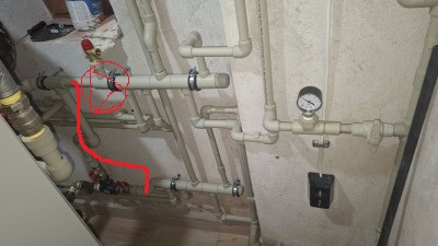

пет яну 16, 2026 5:50 pmgogo7777 написа:
пет яну 16, 2026 5:45 pmТрифон П.Трифонов написа:
Колко?
Какъв трябва да е дебита през водната риза и диаметър тръби които ще го осигурят?
Зависи от котела
Пише го в темата. Колко?
gogo7777 - майстор
пет яну 16, 2026 5:48 pmr3spawn написа:
Гого какво предлагаш :/
Според терзанията на питащия за "бързо, лесно, вкусно" ще предложа премахване на трипътника и смяна на помпата с по-голяма...2" примерно. Ще се мъчи, но ега устиска. :)
На пролет да се преправи инсталацията както подобава с трипътник и др.
gogo7777 - майстор
пет яну 16, 2026 5:54 pmТрифон П.Трифонов написа:
Не по-малко от изхода и входа на котела.

А ти разбра ли Гого какво предлага?!
fbr - майстор
Ето тук трябва да сложиш втората помпа и така да направиш байпас преди нея. След това радиаторите ще са еднакво топли по цялата им височина.
