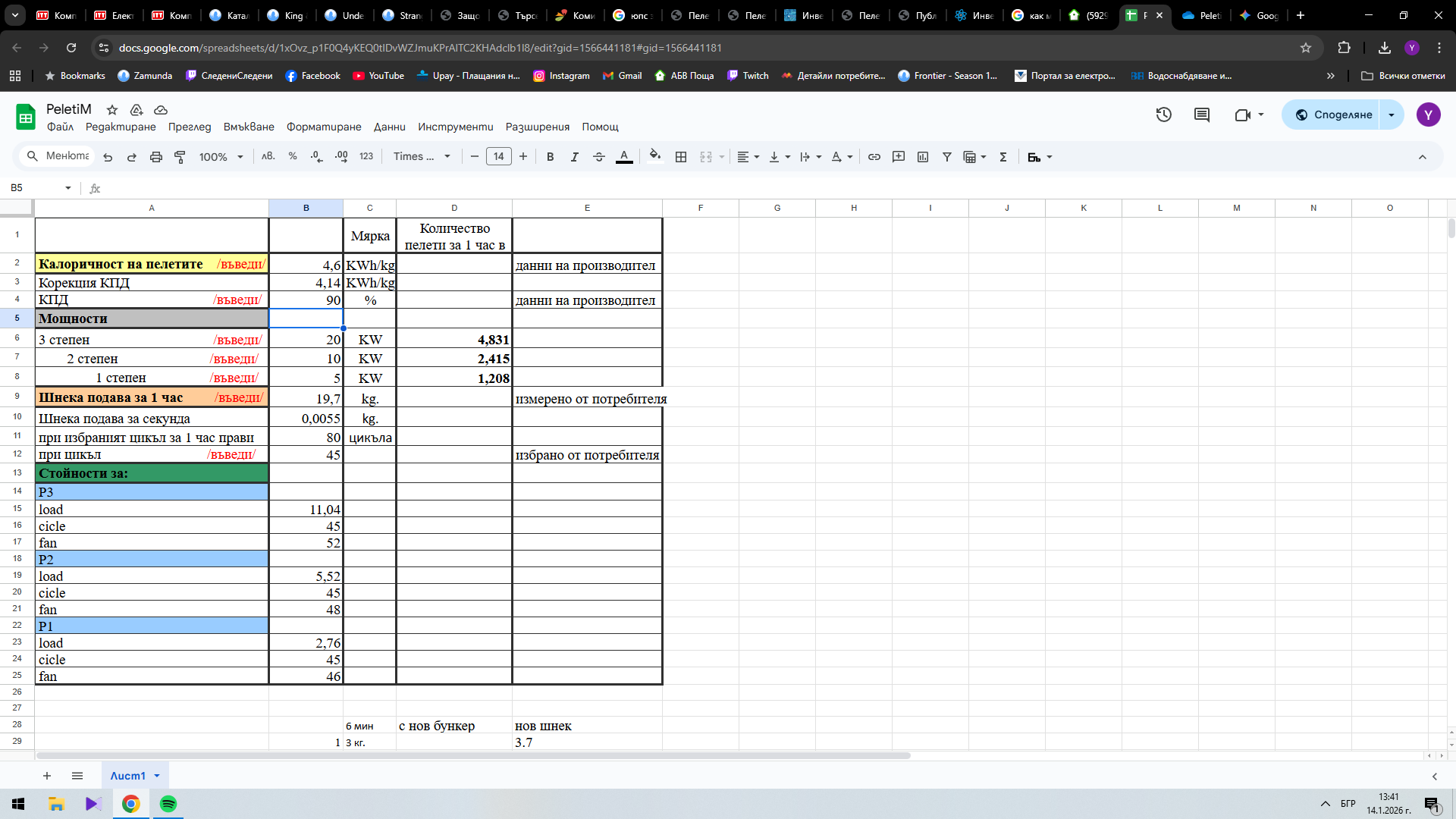

вт яну 13, 2026 7:30 pmgnt69 написа:
вт яну 13, 2026 7:09 pmr3spawn написа:
P3: 9.0 сек. / вент. 52%
P2: 7.0 сек. / вент. 50%
P1: 3.0 сек. / вент. 42%
Пуснах ти данните на таблицата на Брадъра/да е жив и здрав/ и се получи това.
Въздуха колко да е не знам трябва да се гледа и преценява на място. Аз имам подобен вентил пак ESBE на 60 градуса и типично котела ми работи над 70 градуса. :partyman:
Ще пробвам да ги въведа и видя какво ще се получи,но утре тъкмо най-накрая малко се е затоплило.На 1во място трябва да върна и термопатрона във вентила.Благодаря за таблицата и че си направил труда да ми въведеш подаването на шнека.Тъй като си с подобен вентил на какви температури си задал котела и помпата :/
Калин,днес пробвах др-те настройки които даде,не се получи с тях,не мисля че ще стане и с тези на мощност 3 ми трябва повече подаване,може би това от таблицата ще е добре,утре ще видя.Вентила е esbe vtc 511.
Трифоне, съжалявам, че си изтрил постовете си, не е било нарочно или от незачитане на мнението ти. Ситуацията е такава: вкъщи е лед, а майсторът, който монтира всичко, дойде с голямо закъснение и с „готово решение“ – да реже вентила и да приключваме.
Трябваше да реагирам на момента, за да не ми съсипе инсталацията. Изваждането на патрона беше моят компромисен вариант, за да спася тялото на вентила и да докажа на майстора, че проблемът не е в него (което се и потвърди – радиаторите пак загряват бавно).
Признавам, че може да не въвеждам данните коректно или да бъркам някъде в логиката, затова и питам тук. Не стрелям в тъмното по избор, а от зор. Ако имаш нерви и желание, кажи ми къде греша в изчисленията за шнека или в настройките. Целта ми е една и съща – работеща система и здрав котел.

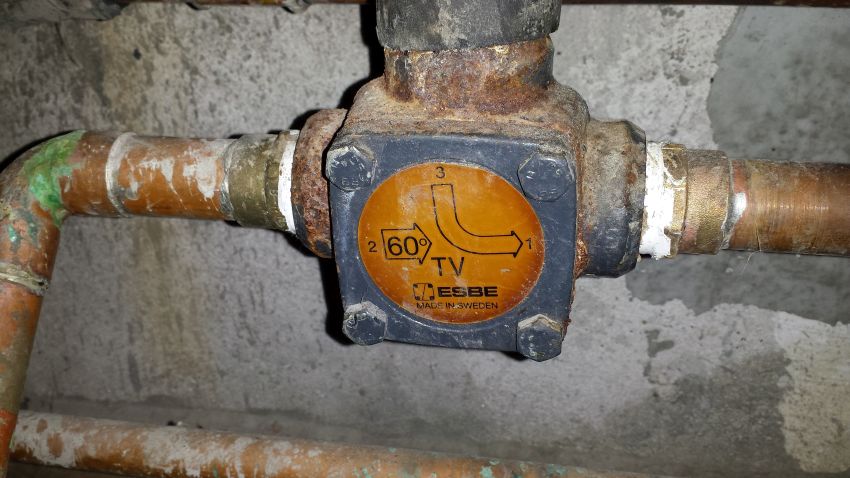

Моята е малко по различна. Горелката съм я настроил да гори на около 16 киловата на 3-та степен, там смятам че е оптимално горенето. Топля буфер 1000 литра. Горелката гори няколко часа да затопли буфера и спира.Типично системата работи на 71-73 градуса, вентила го поддържа това. За минута не е много коректен резултата, пусни за 6 минути и после умножи по 10 и кажи колко на час пуска шнека, ще сложа данните в таблицата и ще ти сметна.
Струва ми се че малко подава 22 кг на час.
Моя вентил е това и е на над 20 години.

А за снимката на твоя вентил – това е истинска „стара пушка“! Щом е изкарал над 20 години и още държи фронта, значи е правен в други времена. А моят ESBE днес го „оперирахме“ и му извадихме патрона, за да търсим причината за бавното стопляне.

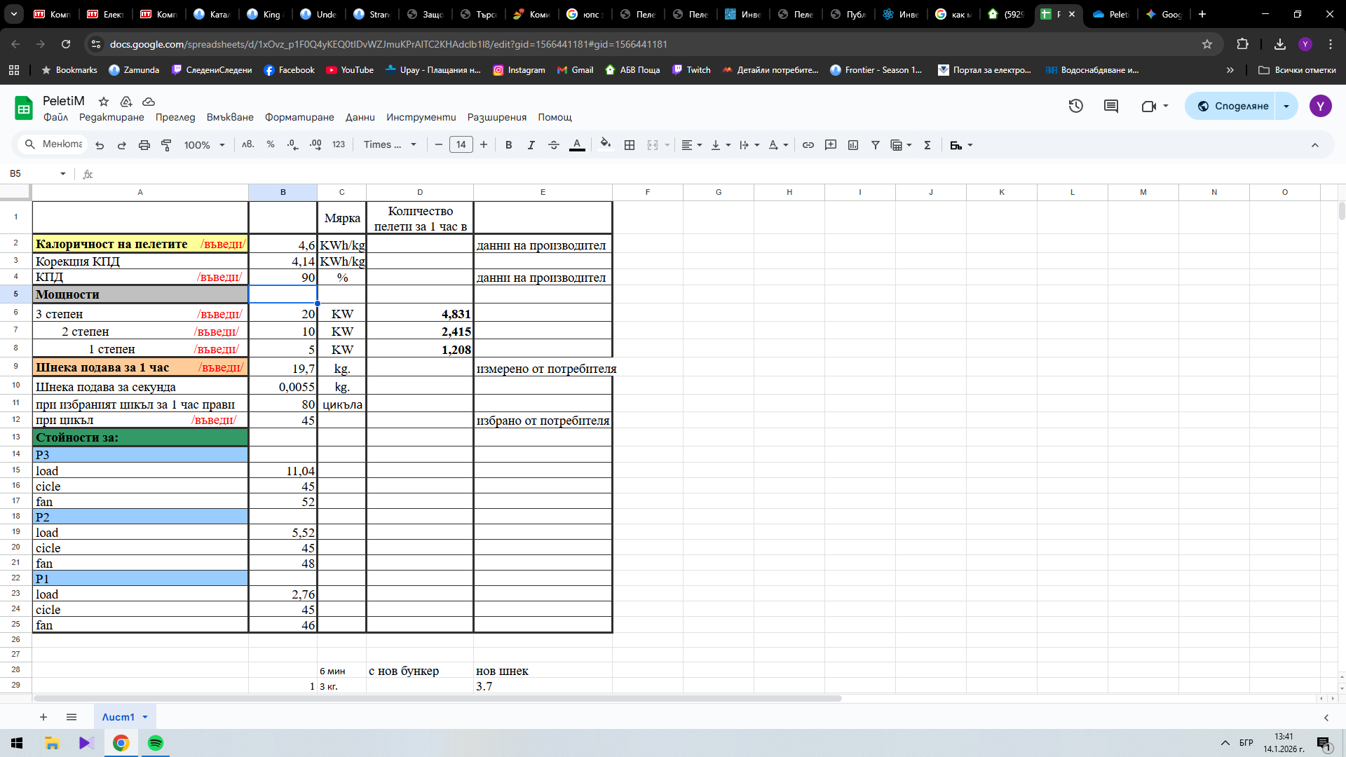

Здравейте отново! Имам развитие по темата и нови, много по-точни данни.
Първо искам да кажа, че върнах термопатрона на трипътния вентил. След като видяхме, че махането му не променя скоростта на загряване, прецених, че е по-добре защитата на котела да си е на мястото, за да не го съсипваме излишно.
Направих и прецизно замерване на шнека по съвет на Атанас(забравих му юзърнейма тук): пусках го 3 пъти по 6 минути. Събрах трите резултата, разделих ги на 3 и умножих по 10. Така получих реален капацитет на шнека от 19.7 кг/час.
Въведох тази стойност,калоричността на пелетите в таблицата, която ми изпратиха, и резултатът е следният (прилагам снимка).Ще се радвам на коментари по тези цифри и дали според вас настройките са оптимални за този капацитет на шнека.
