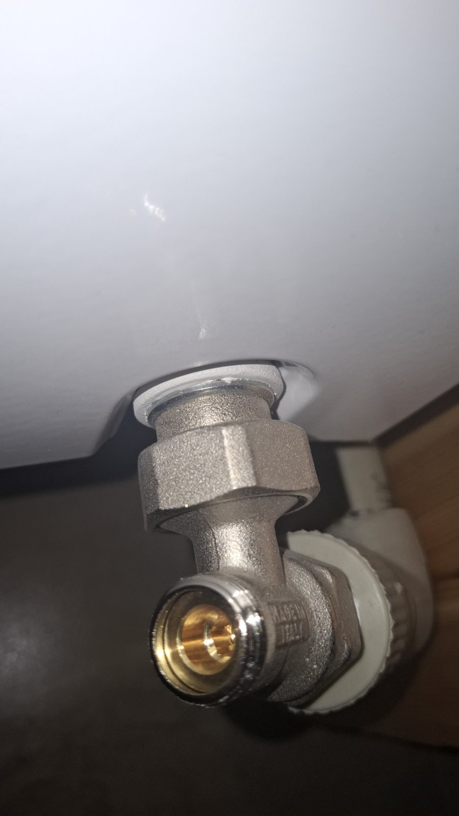

За крановете на снимката – те са затворени, защото снимките са правени в момента, в който откачихме първия котел (с него имахме проблем и до палене така и не се стигна). Сега всичко е свързано и крановете са отворени.
Относно температурата – за 12-15 часа работа в стаите стана добре и се стопли. Големият ми проблем не е в това дали котелът може да стопли къщата, а във факта, че вентилът отваря към радиаторите чак след 4 часа работа. Притеснява ме това огромно забавяне при старта. Нормално ли е да отнема толкова време, докато завърти водата към системата, и защо щом котелът намали мощността, радиаторите започват да изстиват долу, а тръбата към тях става хладна?
Благодаря за съветите Калин. Наясно съм, че без изолация и при нетемперирана къща разходът ще е голям – не очаквам чудеса, а по-скоро търся начин системата да заработи автономно.
За циркулацията: Точно това ме притеснява – че радиаторите изстиват долу. Помпата е Grundfos 25-40 (4 метра напор)откачена е от стара система преди време, само нея не съм купувал нова. Възможно ли е тя да е малка за 10 радиатора и дебели тръби и затова да няма сила да превърти водата бързо?
За системата: Всичко е чисто ново – котел, горелка, радиатори и тръби. Не са работили на друг източник преди това,освен помпата.
За настройките: Ще пробвам предложените 10-5-0 и ще вдигна котела на 80, а помпата на 65. Въпросът ми е, при тези 80 градуса на котела, няма ли опасност той да влезе в прегряване и да изгасне принудително, ако достигне зададената граница?

Ами да обясня как е при мен. Термостата гаси котела в 00:00, ама той така или иначе си е спрял по температура на помещението още в 23 часа. От тогава до 5:00 сутрин няма топло - температурата в къщата е паднала от 23-24 градуса на 21-22 градуса, това е сега, в тези студове, вън от седмица време сутрин е минус 10, минус 6 градуса. В 5:00 пали, и моят Ладомат, което е като твоя термовинтил трипътник, ама с помпа, пуска топлината към радиаторите в 5:30. Та, както и Трифон отбеляза, няма начин да са 4 часа....по-скоро настройките на горелката оправи, и там квото каза Трифон.

Благодаря за коментара, макар и малко критичен. Искам да уточня за описанието – може да е оскъдно откъм технически термини, защото наистина нямам опит с тези системи, но се опитах да опиша ситуацията както я видях, за да ме разберете правилно.
Секретни вентили,има ги на всеки радиатор (както на снимката), но са отворени докрай.
Има и термоглави.От общо 10 радиатора, 8 са с термоглави и 2 са без (в банята и коридора). При вчерашното палене бях отворил всички термоглави докрай още от самото начало.
Забавянето при тръгване.Основното ми притеснение е, че през тези 4 часа не всички радиаторите реално започнаха да загряват. Тръбата, която връща водата от стаите към трипътния вентил, стоеше напълно хладна през цялото това време. Помпата работеше на 3-та степен, но изглеждаше така, сякаш топлата вода просто не напуска котела, за да отиде към къщата. Не ми прилича на бавно стопляне на стаите, а по-скоро на това, че водата изобщо не тръгва по тръбите с часове.
Пиша тук точно затова – да разбера от хора с опит дали това е нормално поведение за нова система или има нещо, което трябва да се нагласи по помпата или байпаса, за да не се чака толкова.
