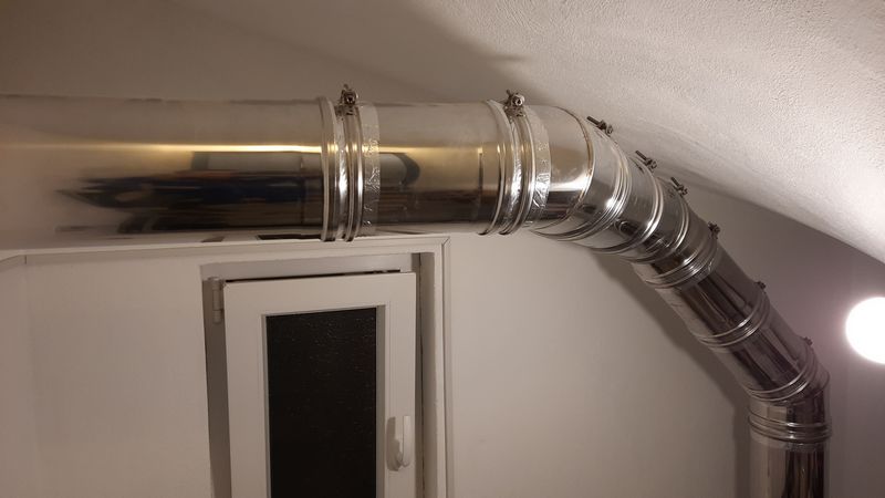

Преместих и датчика за tᵒ на Д.Г. на 20-30 см. от фукса на котела и облепих снадките на кюнците със самозалепваща алуминиева лента.
В резултат - tᵒ на Д.Г. вече е 115 ᵒС. Е, вярно, че сега навън е 16 ᵒС, но все пак ... - извод: "Да не се пали при слънчево време и tᵒ над 20 ᵒС" :) :? освен, ако котела не е топъл...

Моя Виадрус е пет секции и само с плочите и турболатори в горните отвори ,надхвърляше 160 градуса.Сега с допълнителните железа градусите са около сто.В по-топлото време и при мен имаше оросяване на водната риза,но беше леко,чак течове не е имало.Твоя е с повече секции сигурно и затова с по-малко тунинг постигаш по-ниски температури.

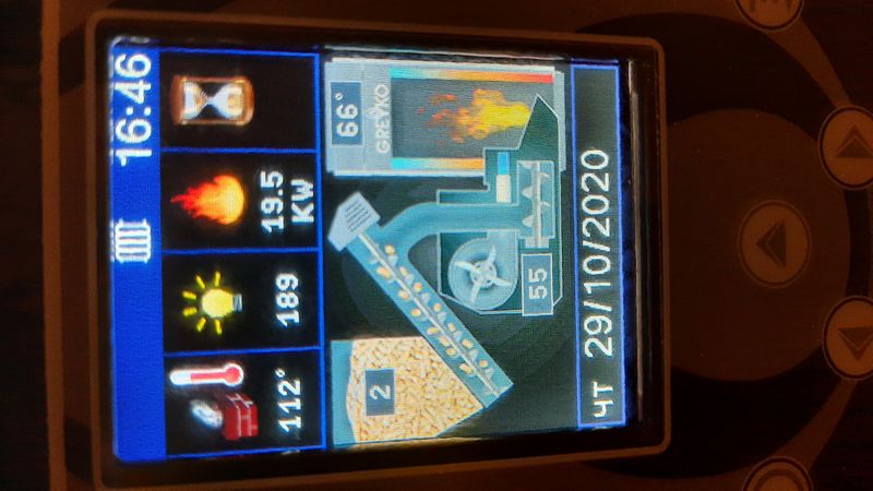

картинката е 1 час след запалване.
на вход на котела водата е 62 оС на изход 66 оС.
ще видим в крайна сметка как ще се развият нещата. железата за сега са на stand-by.

pechkata - специалист
пет окт 30, 2020 1:39 pmves-ko написа:
Ще гледам tᵒ на Д.Г. да не пада под 100-тина ᵒС.
При мен вентилатор на 48/50%
осветяемост на окото - 190
Т-то на димните газове - 80/100
Т-то на котела - 65
Това е при Бош - без турболатори че жега на вън... :supz:
