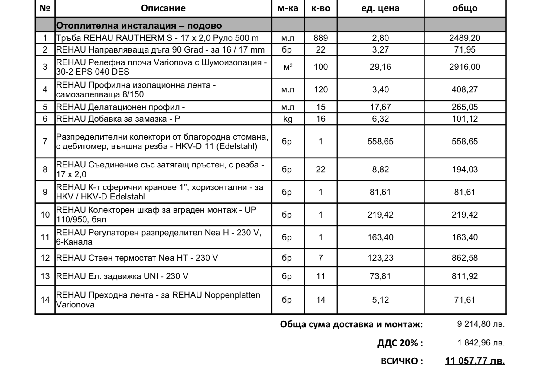

a.iliev
- Мнения: 61
filmatoplo написа:Тръбите ги оправихмеАко говорите за моите оферти, приложено изпращам една от тях:,на мен ми се искаше да обсъдим конструктивно инсталацията ама човека написа само цената и метраж тръба .
https://we.tl/s-8s31cfjDCK
И ми е непосилно като цена..

a.iliev написа:Ами раздута е много, отсвири я.filmatoplo написа:Тръбите ги оправихмеАко говорите за моите оферти, приложено изпращам една от тях:,на мен ми се искаше да обсъдим конструктивно инсталацията ама човека написа само цената и метраж тръба .

a.iliev написа:Малиииийййййfilmatoplo написа:Ако говорите за моите оферти, приложено изпращам една от тях:
