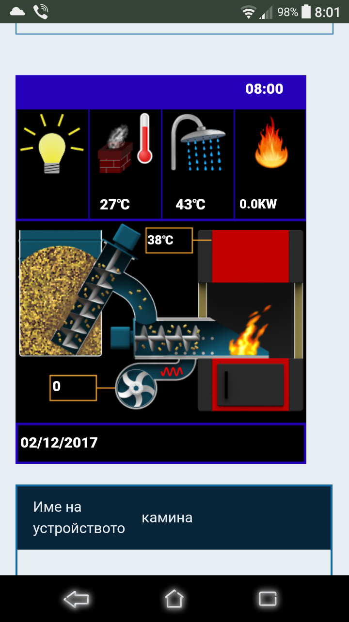

adesio - специалист
Нутарела, там е изписано всичко за работата му. При мен използвах шнек и вентилатор, всичко друго съм подменили преработил. Камината е добра с друг компютър. Аз от оригиналното Управление не бях доволен въобще, постоянно нещо се случваше

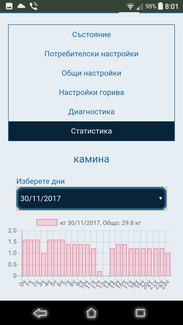

adesio - специалист
За вентилатора е на проценти. 305лв с доставка. Управление на БГВ всичко. Най хубавото е че подаване пелети, преценяваш ти как да се случват нещата и на колко време.Управлявам го по вода. Статистиката съм ви я показал за 24часа работа и включена топлата вода
nedelchonecev - специалист
за колко кв ти е тоя разход
