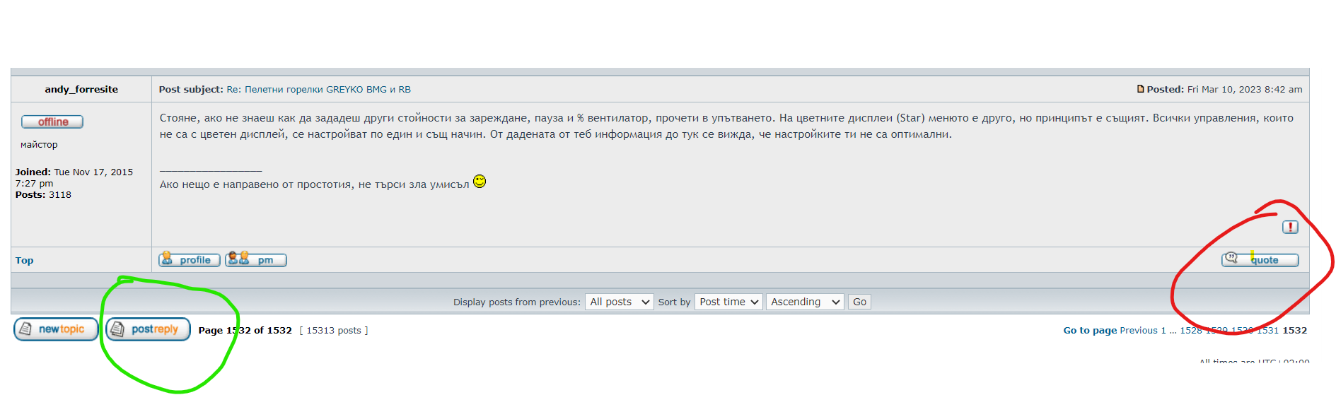

Стояне, ако не знаеш как да зададеш други стойности за зареждане, пауза и % вентилатор, прочети в упътването. На цветните дисплеи (Star) менюто е друго, но принципът е същият. Всички управления, които не са с цветен дисплей, се настройват по един и същ начин. От дадената от теб информация до тук се вижда, че настройките ти не са оптимални.
kalin72 - майстор
Отговаряй от ограденото в зелено, не от ограденото с червено!
Аз също пиша понякога от телефона, дори не съм избрал опцията Desktop site, и пак имам тези бутони.
