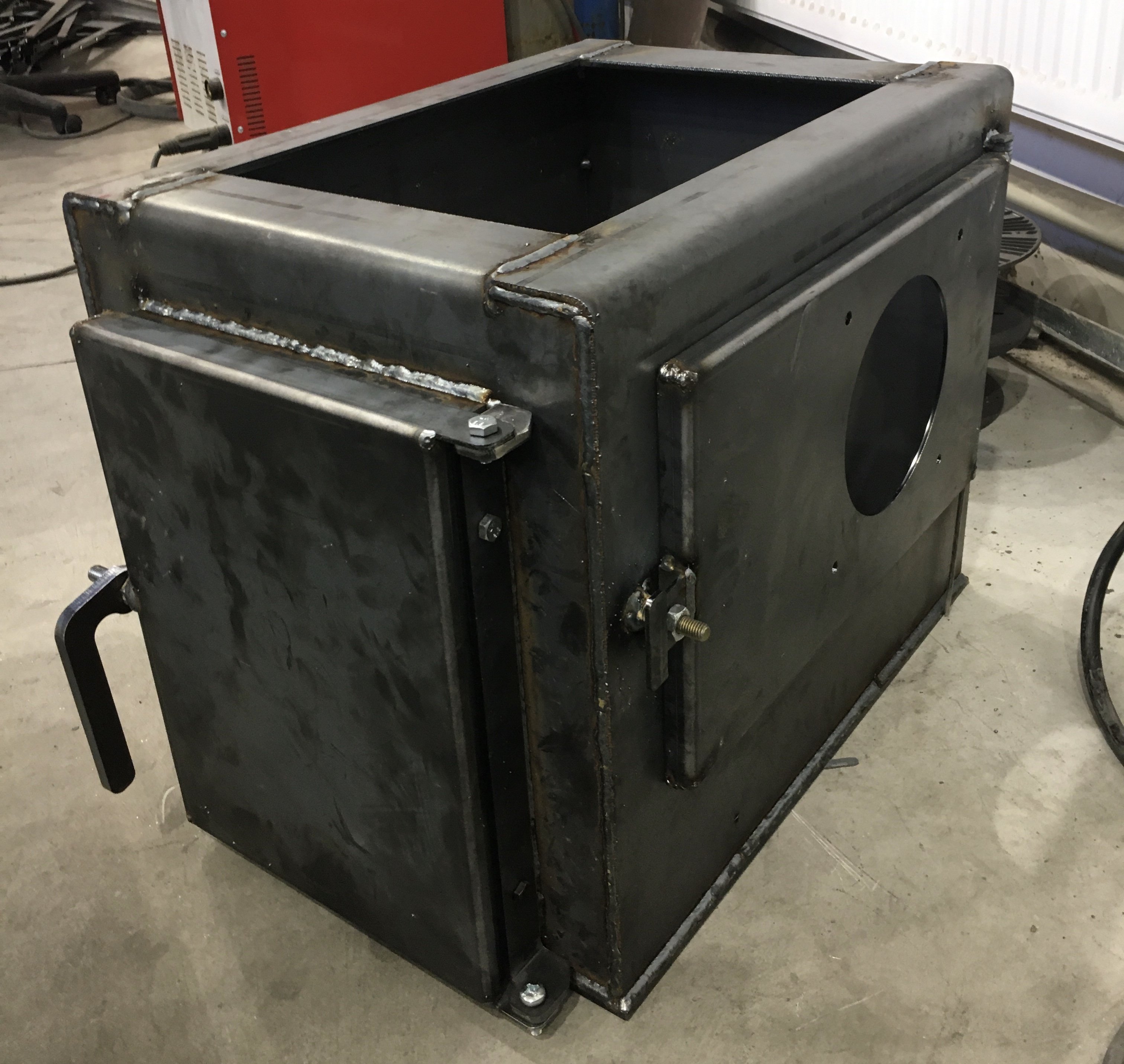

предполагам, че материалите, от които имам нужда ще са поне 5 или 6мм ламарина, вуйчото, който е заварчик каза, че ще ми е необходим и винкел поне 50/60/60 (по спомен е размера), както и вермикулитни плоскости за камерата. Ще имам ли нещо друго необходимо?
Това са фантазии, достатъчна е рамка под котела от 35х35х3, 4 крака от същия винкел и това обшито отвън с 2мм ламарина. После вата и още една декоративна обшивка от тънка ламарина. Вътре може вермикулит, по-добре огнеупорни тухлички, а може и нищо да не слагаш - при Грейко пламъкът е насочен нагоре и не уврежда ламарината.
Първоначално това казах на вуйчото, защото той ме попита тази ламарина ще се нагрява ли много, но зная че Грейкото бие нагоре, за това казах без увереност, че няма да нагрява ламарината, но въпреки прочетените мнения виках нека да се подсигуря, но изглежда че няма да има смисъл нито от шамотни, нито от вермикулит, така да разбирам?
Към филма - да, тази кутия я видях, изглежда безупречно, много ѝ се кефя, надАм се да стане същата. Та, за материали да разбирам ли следното, винкел (въпросния), ламарина между 35мм, каменна вата външна изолация и 1-2мм ламарина за вид? Пантите да, там е ясно, чудех се и аз дали ще е 100% нужно огнеупорното въже, предполагам да, за плътност на вратата, зная ли...
filmatoplo - майстор
Вратата за горелката трябва да е по яка за да я издържа .Когато слагам огнеопорно въже на вратичка още при изработката -капвам временно 4 гайки 5мм в ъглите за ограничител ,заварям пантите и заключалката .След това махам ограничителните гайки и поставям тоест залепям с термосиликон огнеопорно въже 10мм околувръз вратата ,когато затворя вратата -10 милиметровото въже се мачка на 5мм и уплътнява точно .На друия ден термосиликона е изсъхнал и може да се отваря спокойно вратата , при лепенето термосиликона се поставя на тънка ивица така ,че да не излиза много при натиск и да полепи навсякъде :wink: Аз ползвам -Червен силикон ,черния се втвърдява и пада.
prascho - майстор
От вътрешната страна на кутията сложи вермикулит (задължително) един, по добре два слоя и един слой огнеупорни тухлички 3 см за да се нагряват и отделят топлина. Ватата отвън е препоръчителна. Без вермикулит топлината ще ти бяга в мазето. Ако оставиш само ламарина и вата, все едно нищо не си направил.... Вермикулитът е единствения от трите материала, който ще ти задържи топлината в кутията. Огнеупорните тухли се ползват като акумулатор за вторично отдаване на топлина в моментите на пауза. Ватата се ползва да запази от разсейване топлината от нагрятите винкели и ламарина по кутията.
За яснота, последователност от периферията към вътрешността: вата - винкел - вермикулит - огнеупорни тухли

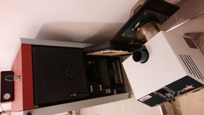

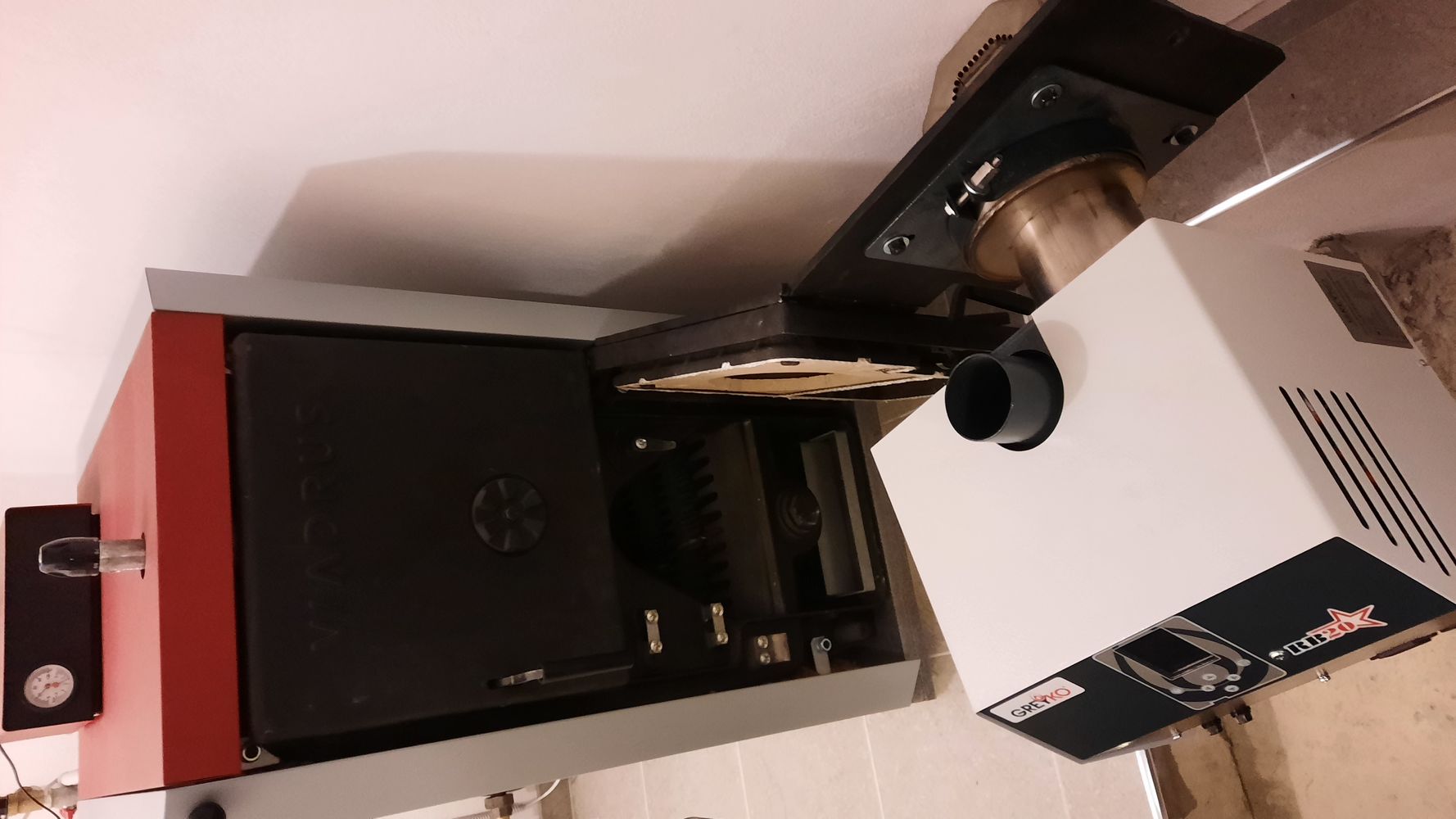

Ами то на снимката е едно, но на живо е малко по-различно. ... Продължаваме напред.

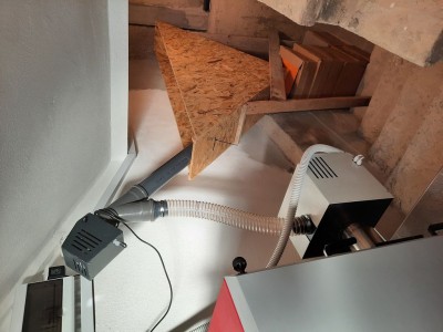

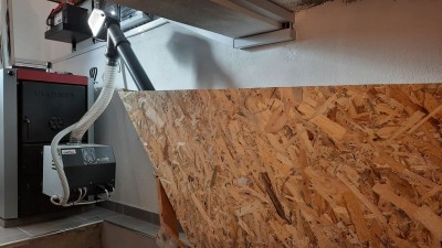

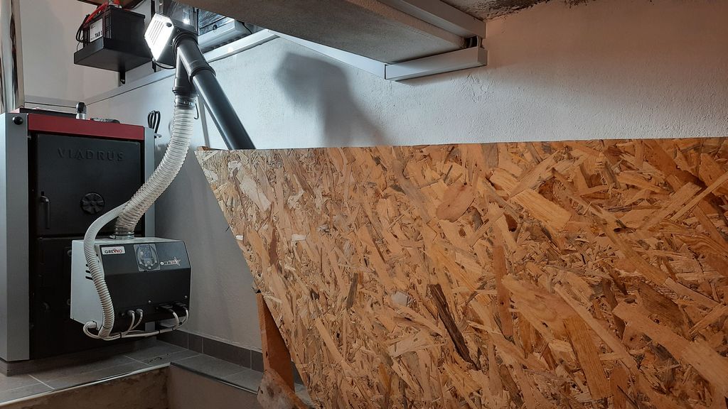

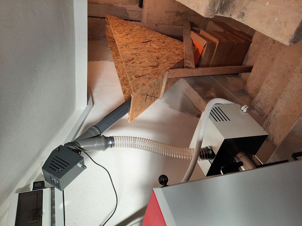

Ето и снимки на котела с бункера и горелката и да се 'похваля':

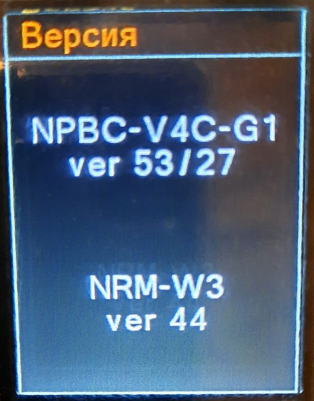

От вчера вече имам пусната и настроена горелка RB-20star. Дори нямах време да разгледам настройките, които инсталатора постави (софтуера не ми го надстройва. Каза, че няма съществени промени.), но в следващите дни и това ще стане и ще споделя. За сега, за около 30-40 мин. (само) работа, докато правят настройките - температурата на водата достигна 80 ᵒС, а на Д.Г. (преди комина) 82 ᵒС, като предполагам, че на изход от котела (до фукса) ще е с поне 20-30 ᵒС повече, но там не съм я мерил. Въпреки това за сега изглежда ок.
Относно мястото - аз съм 168 см. и 65 кг. и минавам покрай котела и бункера настрани. А за зареждането с пелети ... вероятно ще има доста 'ма-ма-та'. :-D

:) Кефи ,ама как отваряш вратата на котела с горелката надясно :? .
пет окт 16, 2020 1:51 pmfilmatoplo написа:
Вратата е обърната.
:? За първи път чувам да се обръща врата на Виадрус :wink: как става.
ves-ko - специалист
пет окт 16, 2020 2:17 pmfilmatoplo написа:
Стр. 151 от темата :)
