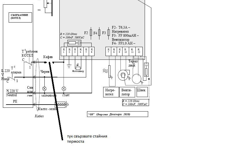

Призори котела кипна... А аз случайно видях, защото станах и реших да погледна как са вървяли пелетите. Ми 100 градуса, ни защита сработила, ни нищо. Веднага вдигнах градусите на стайния, защото той беше спрял помпата... в резултат на това помпата спря да върти изобщо :| Мъжът ми и я пресвърза на старото й независимо захранване. Установи се, че все пак мобилния датчик пали и спира котела, но... термостата прави същото само че по Т на водата :? И сега сме в ситуация помпата работи непрекъснато, котела също, защото когато е изключил стайния датчик термостата си го пуска да си наваксва зададената температура. Да, ама аз чета това...
LazarGanev написа:
vache, явно стайният термостат не вързан както трябва. Горелката не трябва да пали докато няма заявка от стайния термостат. Правилно си забелязала излишното движение, което качва разхода :)
Сигурно ще избумкам така ценните чувалчета с пелети до довечера когато ще дойде човека дето накичи датчиците и трябваше да настрои горелката...
Не знам какво ще стане, нали знаете на майстор или на лекар да кажеш, че си чел нещо в нета или да кажеш "Аз знам как трябва да стане.." Невъзможно...
nnikbg - специалист
Vache добре се справяш. Щракни моля те системата да видим тези датчици къде отиват. Щото датчика сам по себе си не може да управлява помпа или горелка. При мен е горе долу като при теб. Т в бойлера се регулира с термостат вързан последователно с диференциален термостат които управляват една задвижка. При теб не е задвижка а е помпа само за бойлера. Помпата която върти през радиаторите се управлява от термостат, датчика на който е поставен на изхода на горещата вода от котела, и съм го настроил да включва помпата на 60 С . До тука никой не управлява горелката. Стайният термостат е свързан последователно на работния термостат на котела (горелката). Настройваш си стайния на температура която желаеш в стаите, а работния на 75-80 С и забравяш за него. И повече нямаш грижи. Малко дълго стана ама ...... :-D
пс. На кое викаш мобилен датчик и на кое стаен термоста :? :?
