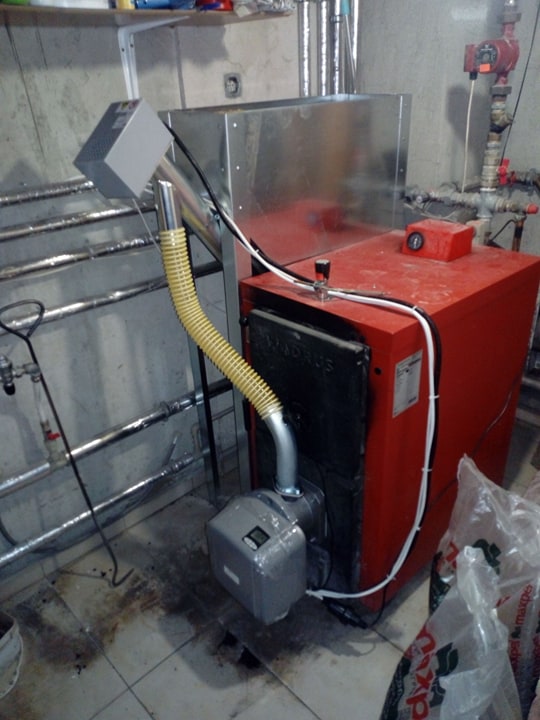

Извинявай Вес ама ми се стори че не си пасвал горелката... :supz:
Добре се е получило...
И успех със начинанието... :?
pechkata - специалист
вт сеп 08, 2020 11:10 pmfilmatoplo написа:
Ми то видимо има място за котел Грейко .За вратата :prayer: .
Ти го видя ама той явно не го вижда... :?
filmatoplo - майстор
Не сме видели общ план на котелното ,може да няма место,но според това до сега което виждам на снимката има. Виж тук как съм стеснил 50 сантов бункер в 30 сантов да се побере ,че човека го искаше в ляво. Да ,кабелите грозят ,но нарочно са така ,че човека ако решал да сваля горелката и да гори дърва -да му било лесно :wink: .
ves-ko - специалист
ср сеп 09, 2020 7:17 ampechkata написа:
Ами то на снимката е едно, но на живо е малко по-различно. Реално това 'място' е стълбищна площадка (малка) под стълбището, а не помещение. широко е около 1.7, а от едните стълби до стената е 0.6, а от другите (където е котела) е 1.2 до стената. там, където е 'челото' на котела височината е около 1.2 (колкото е и грейкото, което обаче му трябва още около 40 см височина, за да се отвори отгоре капака, за да се чисти. да не говорим за дължината на четката, която трябва пак отгоре да вкараш т.е. стигаш до около 2 м). На всичко отгоре трябва и да се минава покрай тях (сега имам около 25 см място за преминаване :) ). За това казвам, че едно е на снимка, а друго в действителност, ама както и да е. Вече е купен, монтиран и те така. Продължаваме напред.

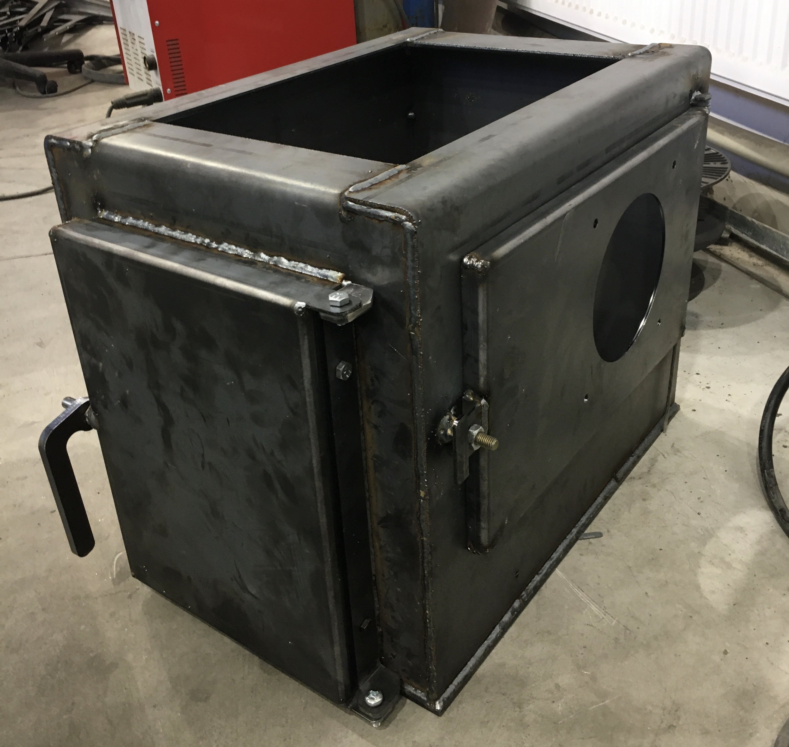

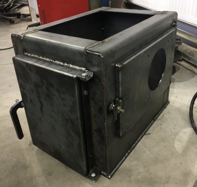

Чакам доставката на Грейко РВ20 Стар и съответно преустройка на Виадруса, не успявам да намеря подходящи мнения и схеми за изграждането на безпроблемна кутия за тежкото котле. Не зная и не съм компетентен в тази област, но предполагам, че материалите, от които имам нужда ще са поне 5 или 6мм ламарина, вуйчото, който е заварчик каза, че ще ми е необходим и винкел поне 50/60/60 (по спомен е размера), както и вермикулитни плоскости за камерата. Ще имам ли нещо друго необходимо?
LazarGanev - "Велик майстор"
съб сеп 26, 2020 11:15 amgardenER-- написа:
Това са фантазии, достатъчна е рамка под котела от 35х35х3, 4 крака от същия винкел и това обшито отвън с 2мм ламарина. После вата и още една декоративна обшивка от тънка ламарина. Вътре може вермикулит, по-добре огнеупорни тухлички, а може и нищо да не слагаш - при Грейко пламъкът е насочен нагоре и не уврежда ламарината.
:? Някъде има писано и снимки как се прави кутия под Виадрус ,за подобни работи ползвам 3,5 мм ламарина ,заваряря се с електроди 2,5 без проблем или с ЦО то :wink: За усилване каквото имаш -профили или винкел ,слагай ги отвън да не пречат вътре в кутията за вермикулита :wink: отвън както каза Лазар изолираш с вата и накрая с тънка ламарина да има фаца :wink: .Позиционирането на вратичките с горелката също е важно ,панти,манти ,огнеопорно въже и заключалки :wink: .
