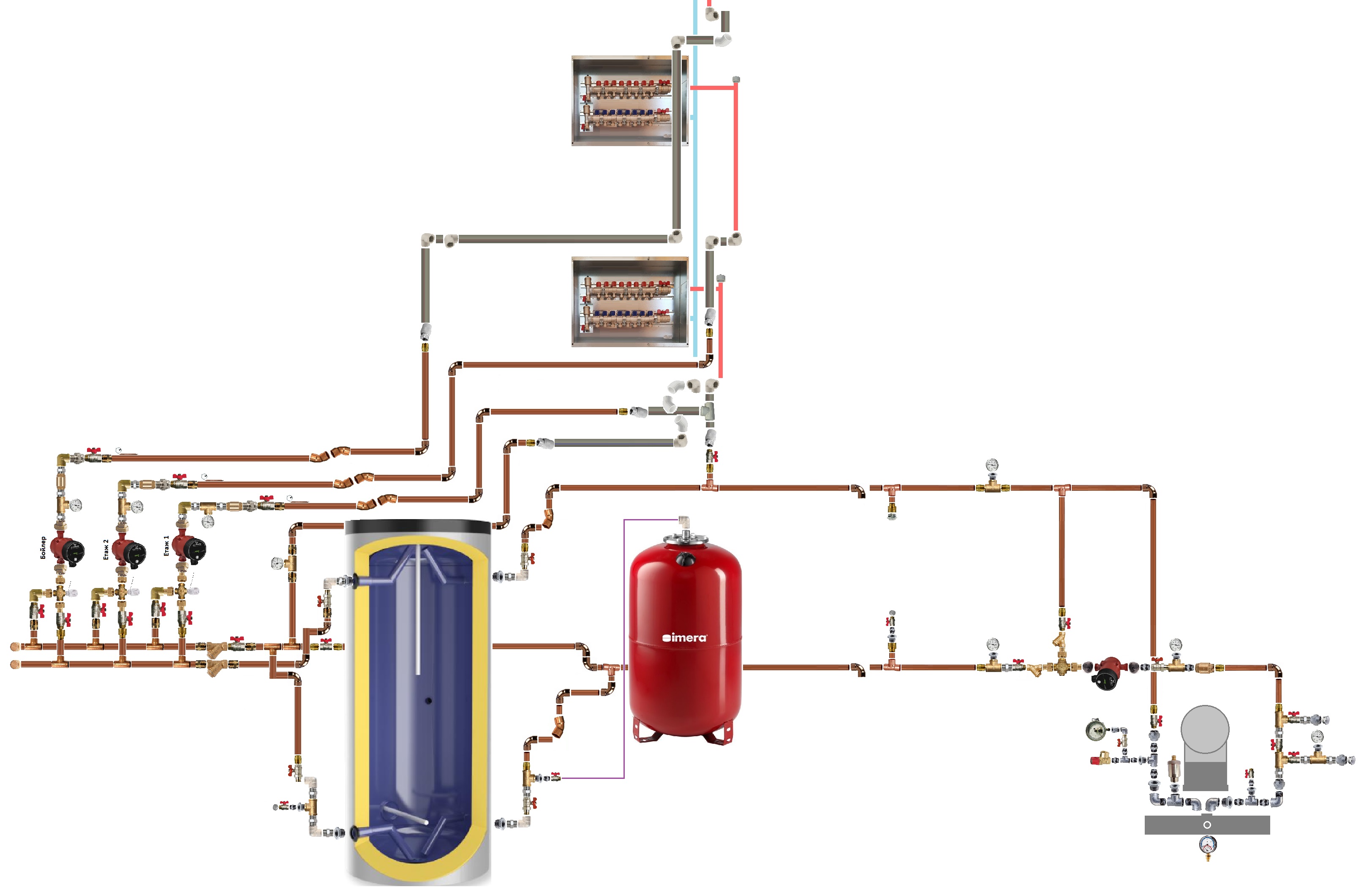

Относно t на водата - смятам да гоня около 80 оС. (нали имам буфер :) )
До тука влизаш в 3 категории- Грейко, Натурела, .......рррррррр!!! (виадрус на пелети)!!!
Това е с контролер за буферен съд, понеже Горелкото ми няма такава функция. Вързан е на клемите за СТ.
Затова и горелката ми има 3 номинални (еднакви) степени.

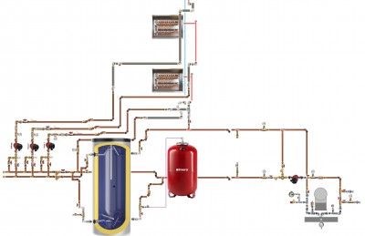

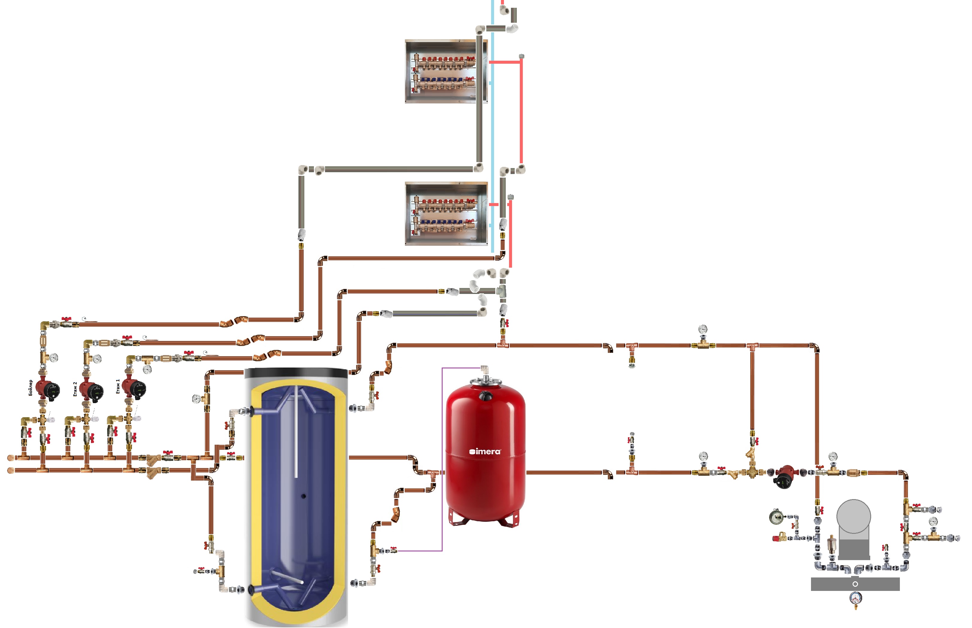

Схемата ми я има в категория/тема "буфер". Котела дава в буфера, а от буфера помпи подават към радиаторите и към бойлера.
Също съм с контролер (на Intiel) за буферен съд, който ще е вързан към СТ на горелката + още един dT за бойлер, за да управлявам работата му и на ток.
За настройките - тя е гаранционна и не знам точно какво и ка ще мога да контролирам, но си мисля точно за същата постановка - 3 степени с мн. близки (за да не са еднакви :) ) настройки по мощност и на макс, за да е максимално ефективна.
Едит: Всъщност схемата е тук, (малко по-назад):
viewtopic.php?f=10&t=52217&start=1450
А ето го и последният (реализиран) вариант.
нагоре - отива към бойлера.

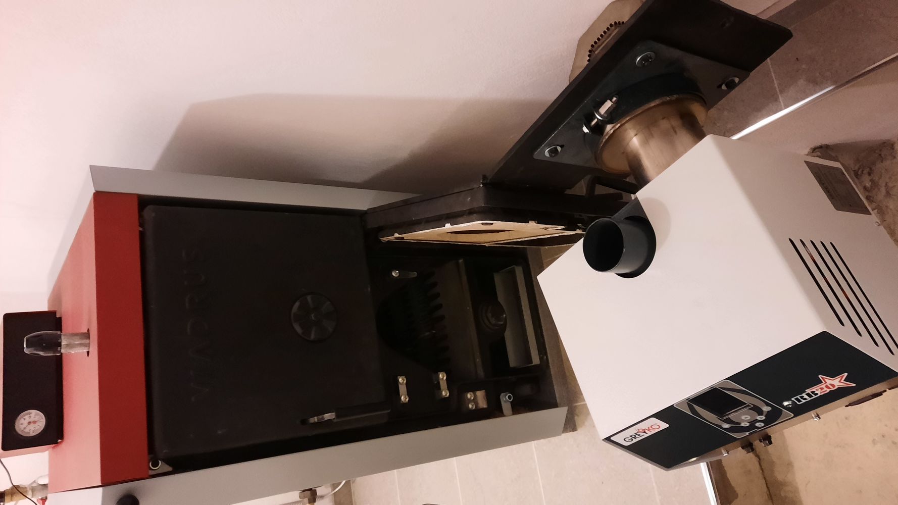

При мен всеки см е от значение. Този е широк 54 см. (преди него се бях загледал в Sime (45 cm широк), но той е по-кофти за тунинг на пелети) и висок 1 м. и се чисти отпред. Сега имам около 25-30 см в страни от него, за да минавам, носейки чувал с пелети. Добре, че не съм едрогабаритен :) .
Грейкото са и те около 56 см, но е висок 1.2 м и се чисти отгоре, което при мен е неприложимо (няма да мога да го чистя. там, където ми е котела в най-ниската част е 1.27).
А за дървата си прав - това е (страничен) бонус (не е било цел), който едва ли ще ползвам.
filmatoplo - майстор

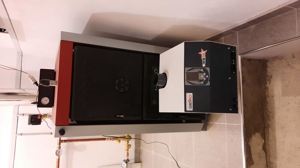

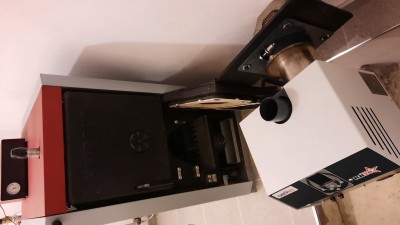

Нямаше ме 1 ден и глей ко стаа ,нещо не мога да схвана двойното отваряне на вратата :?
pechkata - специалист
Аве Веско ти надена ли я тая горелка на котела и да видиш врата на къде ще се отваря или дали ще може да се отваря... :shock: :?

Sorry, ама тея коментари сега да ги развиваме е малко безсмислено. Знам за почти всички предимства и недостатъци на Видруса на пелети. Все пак съм изчел цялата тема вкл. и няколко други в тази посока и за Грейко и т.н. вкл. и последните разработки на Виадрус в посока пелети преди да взема решание да се насоча в тази посока и както писах и по-рано в предвид и мястото, с което разполагам и което не е мислено за парно (а по-скоро за килер :) ), по едно време се бях загледал и в Sime, само защото е по-тесен с около 10 см; мислил съм и за газов котел на LPG със заровена цистерна в градиата и т.н.
Да има си и доста недостатъци на решението ми, но се надява да постигна някакъв приемлив резултат пред алтернативата да се отоплявам с печки на дърва във всяка стая (това го играя вече 20 г.) и-и-и ... вече не ме кефи да нося дърва до 3-тия ет. всяка вечер и т.н. :) Друга е темата (както писах и по-рано), че по-удачния вариант, към който се бях насочил беше 6 секционен, ама нямаше имаше само този 5 секц. (исках да е нов - не питайте защо !)
Та, нека по-скоро да споделяме постигнатите резултати и натрупания опит (както положителен, така и отрицателен), което да е и в полза и на бъдещите колеги, на които не им е чуждо четенето. Нека всеки да се информира и да взема своите решения, с които ще трябва да живее и да се справя по-нататък.
Или както се казваше в един виц "след, като съм се качила - съм се решила' :)
Жребият е хвърлен и посоката е зададена. Сега целта е да успея да извлека мамсимума от това, с което ВЕЧЕ разполагам.
За всичко това съм наистина благодарен на всички, които са писали и продължават да пишат във форума. Това е наистина полезно - споделения опит. По-ценно е от рекламните брошури на производителите.
Последните 2 години ми се наложи да стана 'специалист' в области, в които 'нагазвам' за пръв път - по една или друга причина.

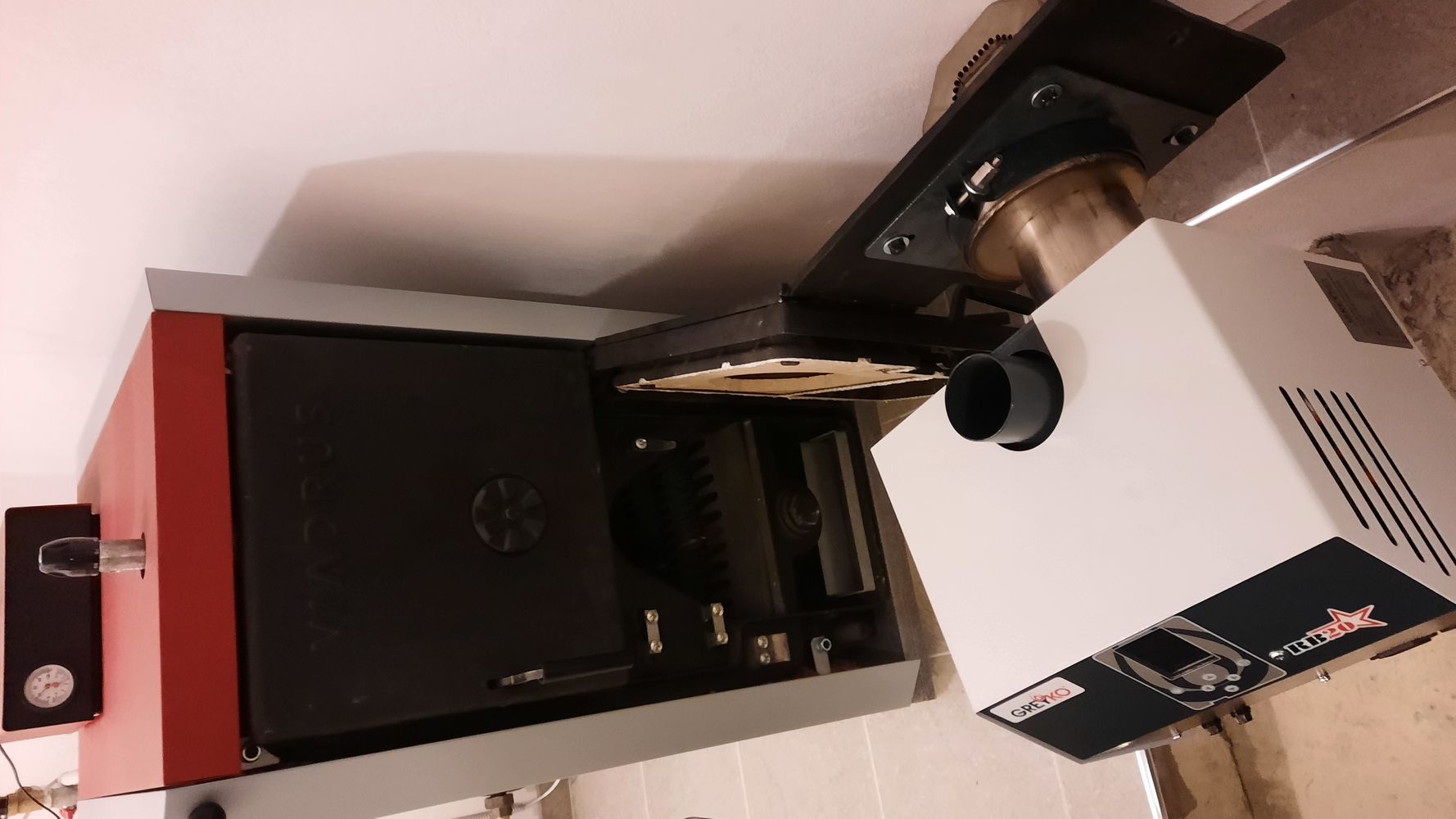

Относно вратата тип "хармоника" ето как и защо се наложи това (мое) техн. решение. btw това в дясно от котела (на около 9 cm бялото) е стена (щото може да не се вижда добре на снимката).
Ми то видимо има място за котел Грейко .За вратата :prayer: .
