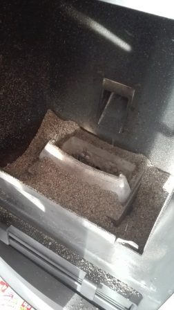

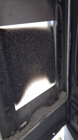

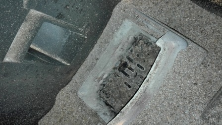

Тоятелефон
, снимка на разтвор, на цели, на горивната камера след една седмица работа/10тина чувала/ и стъклото

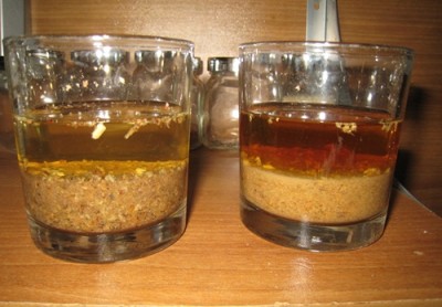

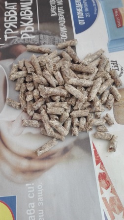

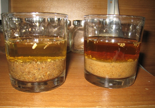

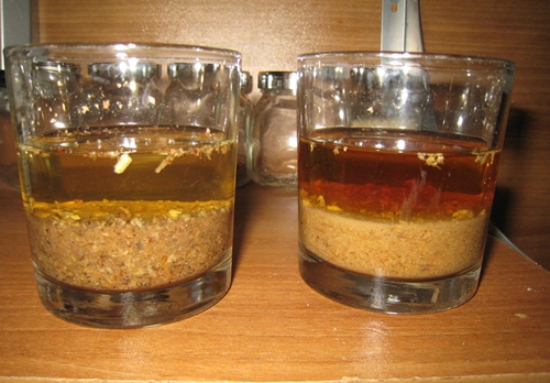

bmahob написа:Не казахте нищо за снимките... какви се струват пелетите,разтвора пепелта?@bmahob ако само от едни снимки можеше да се съди по калоричността на дадени пелети щеще да много лесно и прозаично.
Повтарям се многократно, но според моя опит при тест на една торба пелети ( 15 кг ) във вода може да се съди само дали и колко пясък има:-)
Относно цвета е меко казано несериозно. Има толко евтина химия, че с нейна помощ може да има пелети от 100% кора със супер бял или естествен цвят на дървесина.
Най-точният тест е с топломер. Там няма 2 и 200
Който няма топломер ( 99.9% от потребителите) могат да съдят за калоричността според шлаката( пясък и силикати) и пепелтта( кората ) за качеството на пелетите. Влажността също лесно се определя без топломер.

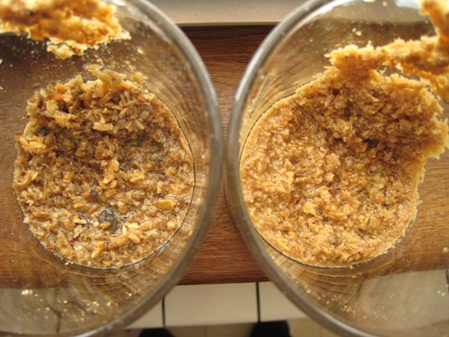

bmahob написа:Не казахте нищо за снимките... какви се струват пелетите,разтвора пепелта?Ти си взел вече три тона,какъв е смисъла ги коментираме,от това има смисъл преди да ги купиш,след това...каквито такива ! Иначе на снимките по-долу в лявата чаша са по-хубавите,твоите са на едри парченца, значи трябва да са добри,когато стават като рядка кашичка...кофти !
