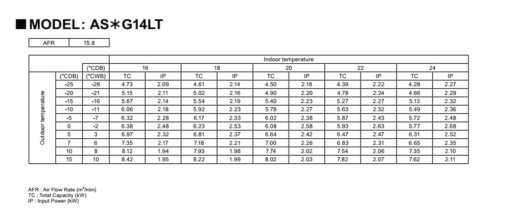

Къв СОР 2.5 бе? 2 и 5 е при 5 градуса външна температура. При минус 10 копа е 1. Демек климатика ти за 1500 лева става духалка за 20 лева, а и толко топли, а и толко харчи.
Може и да си прав ако говориш за някакви незнайни марки климатици, ама те не са по 1500лв, а под 1000лв. При сериозните марки не е така.
Ето ти един пример със среден клас Фуджитцу за 1200лв. който в момента е актуален модел. При ТП нещата стоят по сходен начин. "Голям петел пък лек няма"
https://www.fujitsu-general.com/eu/prod ... 2lmce.html
Heating - 4.0 kW (0.9 - 5.3) kW
COP - Heating 3.92 W/W
SCOP - Heating (Average) 4.00 W/W
Heating - (-10°C) 3.5 kW
При Nordic серията на Fujitsu или Zubadan серията на Mitsubishi неща са още по-добре. С COP-па при работа на минус темп.
С което не искам да кажа, че са по-добрият избор пред отопление на газ, но имат своите предимства при определени условия и не е добре така категорично да ги отричаш, че не стават.

Ей му спецификациите на едно подобно Fujitsu
Ако мое нека се сметне СОР-а ...

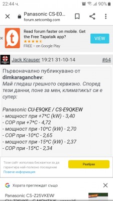

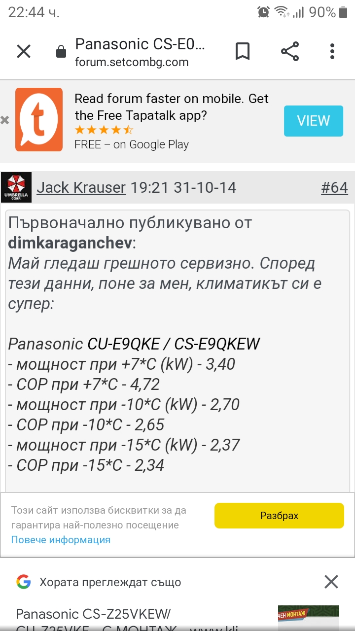

Хахахахаха. А бе смешник (hidrazin) аз на климатик се топлих 4 години. Ти ли ще ми кажеш, къде съм виждал климатик? И климатика го взех 2014та година лятото, а тоя модел точно тогава беше излязъл и беше топ модел на марката. И чакай са са ти кажа марката - Panasonic Etherea Qke 9ка
Никак не лош климатик с много фреон и много голямо външно и вътрешно тяло. И знаеш ли кво..? Отоплявах Южна топла спалня с Ка стъкла 14 квадрата с тоя климатик. И знаеш ли кво..? Добре, че беше спалня, та не ми е било студ. И знаеш ли още кво..? Климатика е давал всичко от себе си и на - 19 градуса на вън е работил и е духал топло нищо, че производителя му дава да работи до - 15. Ама знаеш ли последно кво? От отоплението с климатик нищо не става. Е тва е. От радиатора по-хубаво НЕ МА! И знаеш ли кво още? Изтеглих му аз сервизното на тоя климатик и там си пише на - 7 ли беше КОП 1. Точка. Начи кво става сега? Над - 7 маслени радиатори за по 100лв е по готино от климатици. Ти ли ще ми говориш аз кво съм виждал и кво знам бе смешник? За мойта тема дето била колко страници ли ще говориш? Аз много добре знам какво говоря и какво плащам. Много добре знам, че тоя климатик ми струваше 1600лв. И ми харчеше по 80лв Декември месец. Много добре знам и как ме топлеше. Много добре знам и как се отоплявах миналата и тая зима с газ и колко платих за тия два сезона.

На -7 КОП 1? Ма тя моторетката на този модел е 720 W. За да стопли 14 m2 излиза, че стаята ти е с височина 1m.
За -15 или -19 не ми се мисли колко е КОПа. Сигурно става отрицателен...
Трифон да го сметне, ако не вярваш на мен...
Нещо не се връзват нещата. Прикачам една картинка от един друг сайт, не е мое мнението.
