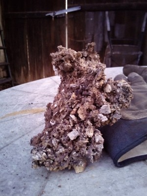

И така.....

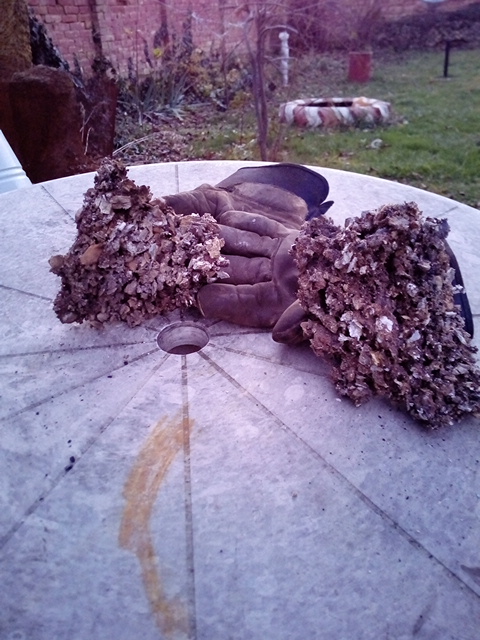

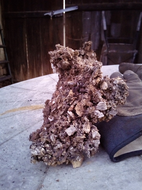

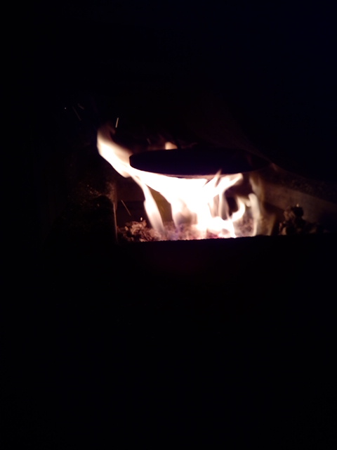

Мина известно време и спрях да горя слънчогледови пелети т.к.неможах да докарам добри настройки.
Обърнах на донбаски въглища ,че имам към 3,5тона .
Искам да Ви питам дали тази шлака е нормално да се получава когато се гори донбаски въглища?
Какво говори тя за горивният процес :
- малко или много въздух?
- малко или много подаване?

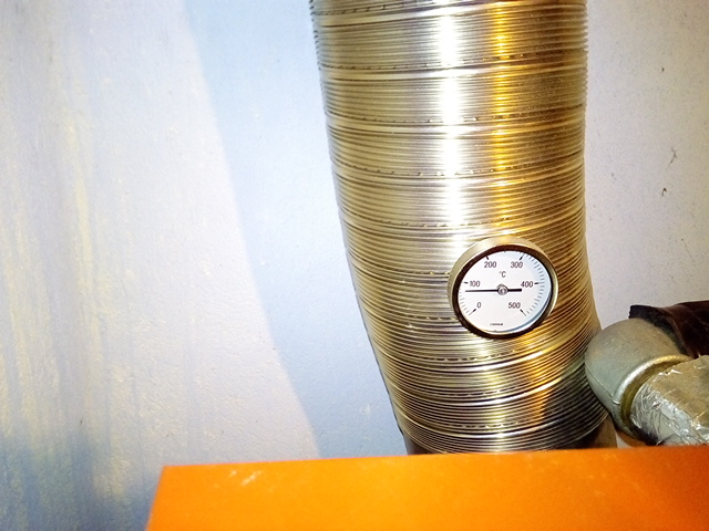

Днес си чистих котела тъй като монава 100 градуса на димните газове.
След като го изчистих сега са 75-85 градуса при зададена 65 градуса на котела.
Според Вас трябва ли всяка седмица ли трябва да го чистя или след като подмине 150 градуса ?
Днес успях да си сложа и отражателя.
Поздрави
шоп - майстор
Опитай с по-малко въздух.
Опасявам се въглищата да не са мешани с друг вид по-некачествени въглища.
Такава шлака има при горене на пернишки въглища
6osi6 - майстор
шоп написа:
Опасявам се въглищата да не са мешани с друг вид по-некачествени въглища. Такава шлака има при горене на пернишки въглища
В Перник ги горят с тази горелка и са "много доволни".
шоп - майстор
6osi6 написа:
шоп написа:
Абе и аз ги горя, защото са евтини, ама чак да съм доволен...!
От единица обем въглища изкарвам 1/3 сгурия :| Не е добре, защото се налага през
няколко дни да чистя 1-2 понякога и 3 теникии сгур.

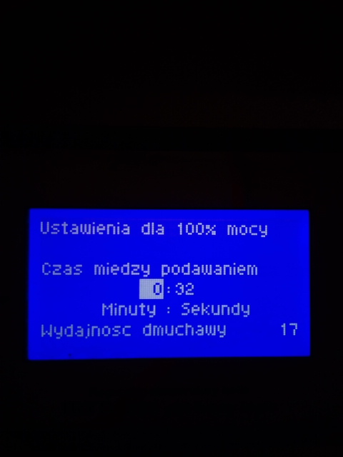

Emil Inanov - специалист
По принцип имам сертификат за въглищата от Топливо Русе, че са с произход Дон , но .......
Горивото налично и е в къщи и трябва да се нагаждам спрямо него.

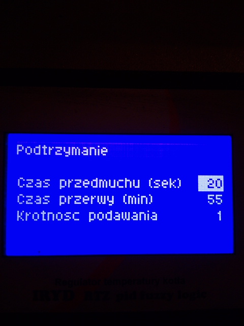

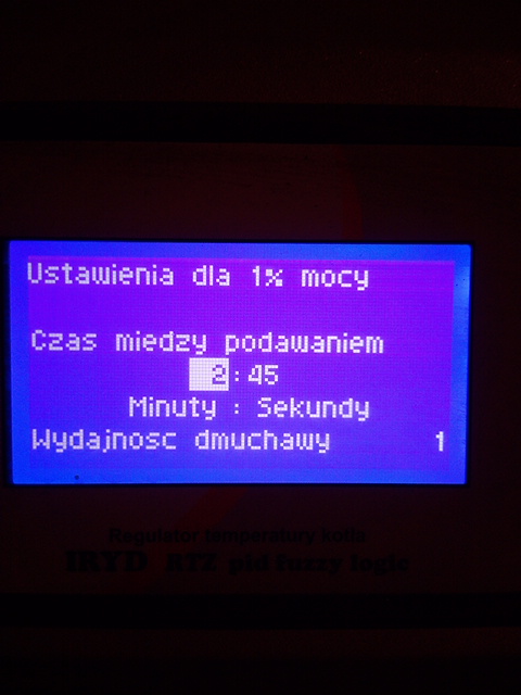

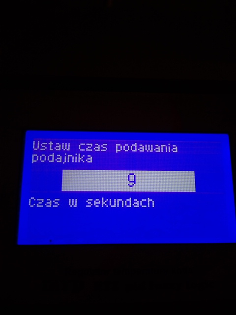

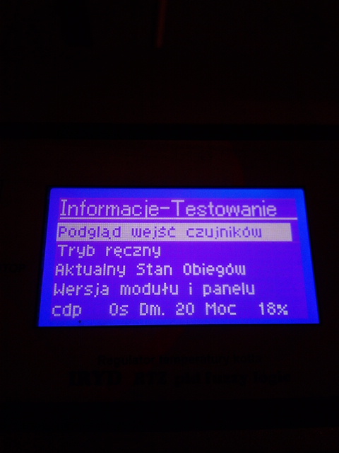

Това ми са настройките:
Забелязвам и нещо друго - когато работи пнека и вкарва гориво в горелата, вентилатора си променя оборотите до 20 bieg , независимо в какво предишно състояние е бил ( било 3 bieg или 15 bieg)?
6osi6 - майстор
Emil Inanov написа:
Имаш не много умно управление. Намали въздуха. Ако пак има шлака, намали го още, зареди слънчоглед и въглища 1 към 4 и пробвай.

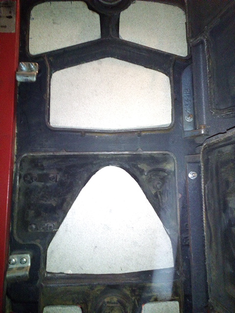

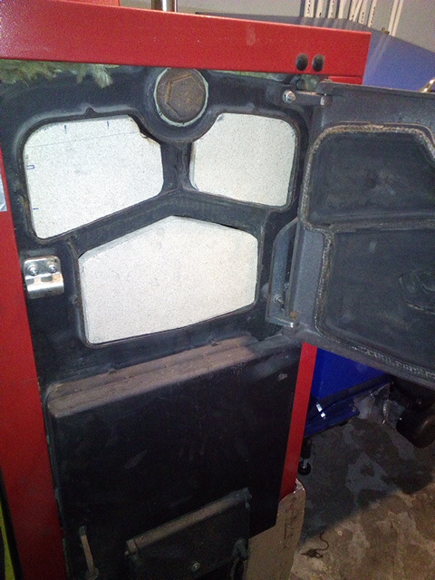

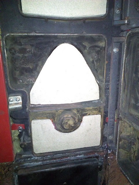

И така..... от много време не съм писъл в темата си ,т.к. горя донбаските въглища и за сега инсталацията се справя добре.
Пуснал съм в продажба контролера, т.к. искам да го сменя за друг.

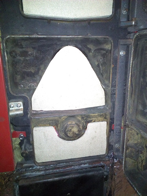

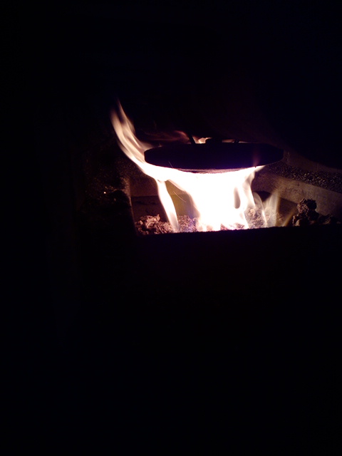

И за да не спамя в темата си , днес се хванах и сътворих това-от край време си го мислих, но чак сега го направих.
Незнам дали ще оптимизира горенето, но си мисля че ще намали доста саждите и прахоляка, които се наслагват по вътрешната част на вратата?
Какво Ви е мнението?

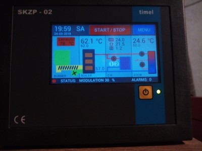

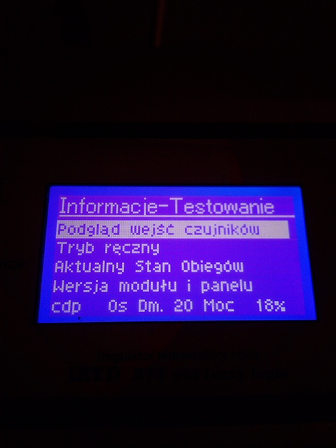

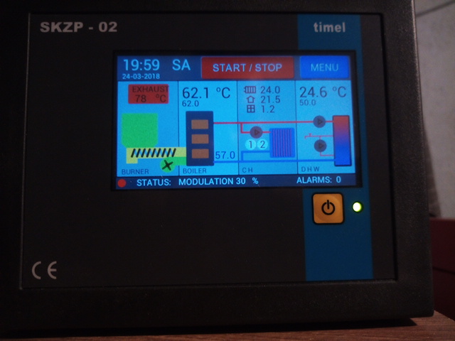

Зимата е към своят край, но благодарение на колеги от форума се сдобих и аз с Timel F - дето се вика : Барабар Петко с мъжете.....:)
Благодарение на датчиците имам повеще информация за случващото се, макар че още не ми е много ясно.
Надявам се с времето и Благодарение на Вас да го направллявам сполучливо.

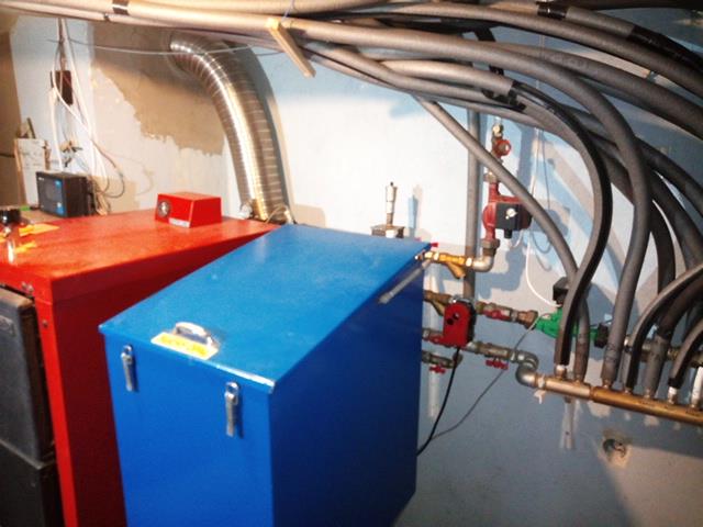

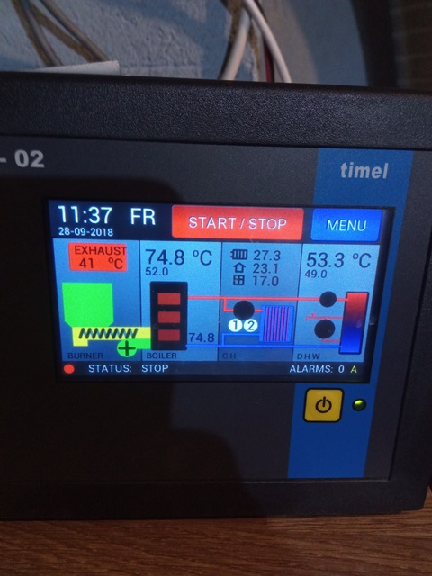

И така.....
Нека открия първи отоплителният сезон 2018/2019 година.

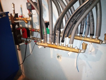

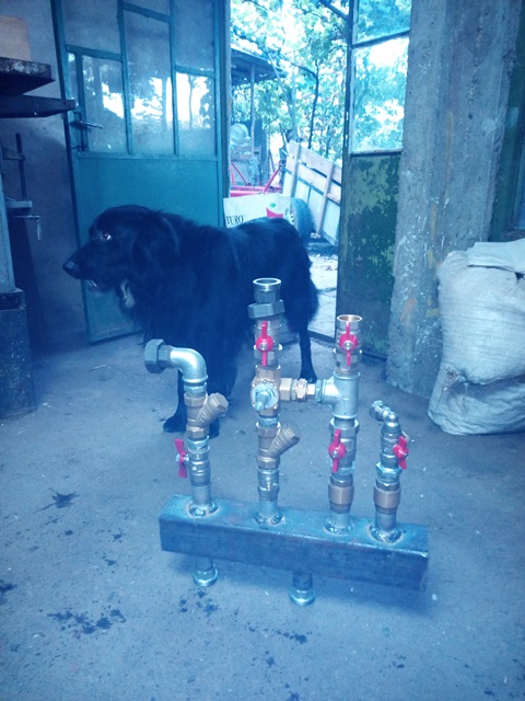

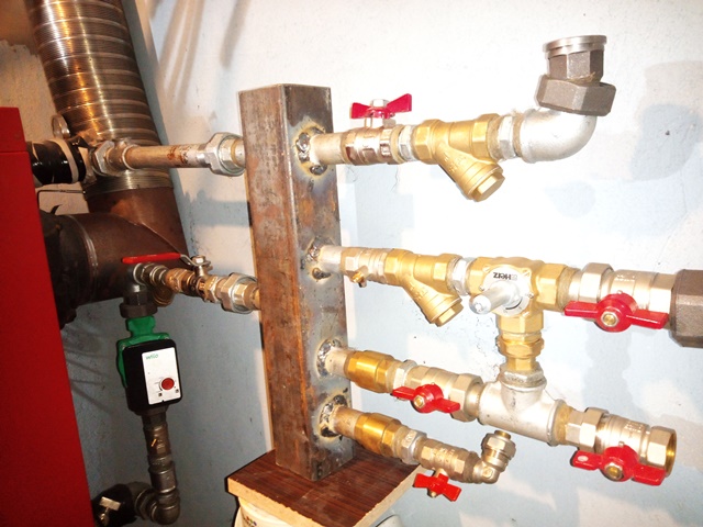

Дет се вика : "Барабар Петко с мъжете " и аз благодарение на корифеите във форума съм с ъпдейт на отоплителната ми инсталация.
Хванах се и с големи насоки изградих хидрострелка и сложих трипътен вентил с ел. задвижка.
Ако ме питате защо го направих ( не че ще питате) , и аз немога да Ви отговоря - може би трябва да мине сезона и да разгадая логиката на контролера.
Всичко започна с подарък на един профил с размери 80/80мм
последва сглобяването на пъзела....
за да стигне до този вид
Запалил съм го от 25 септември и сега в това топло време се уча как да го управлявам , но контролера явно е по-умен от мен :)
