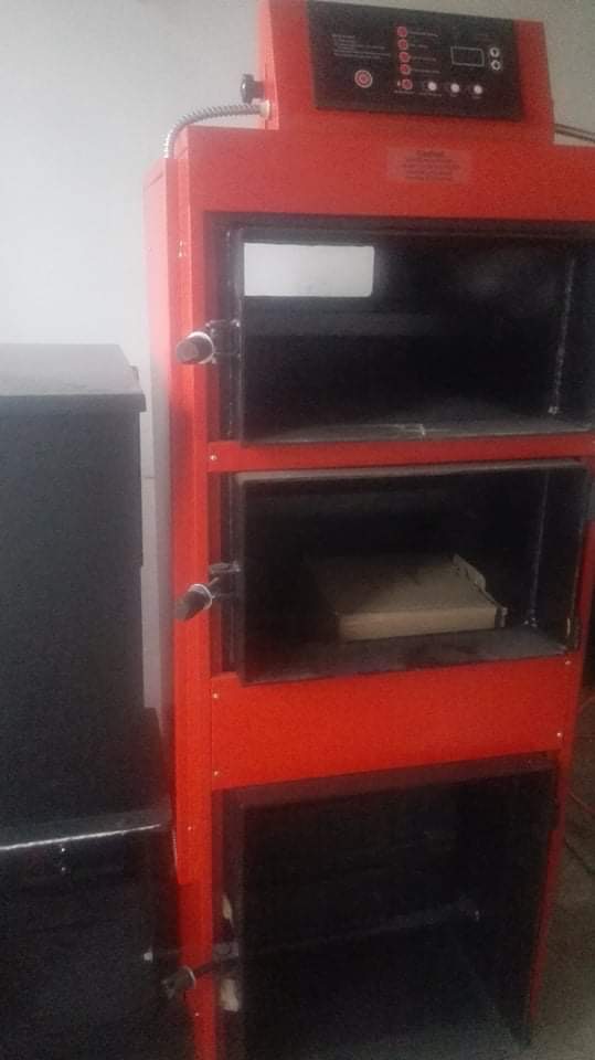

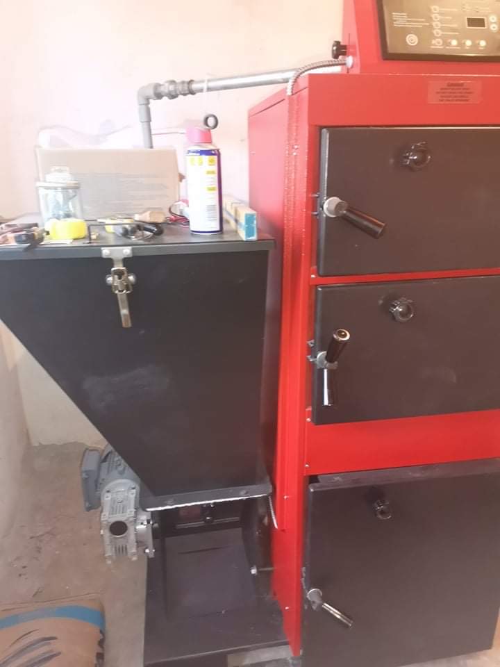

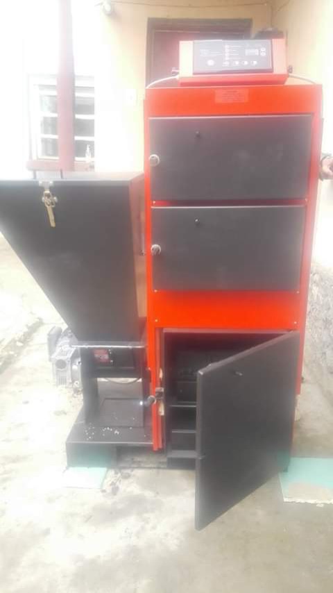

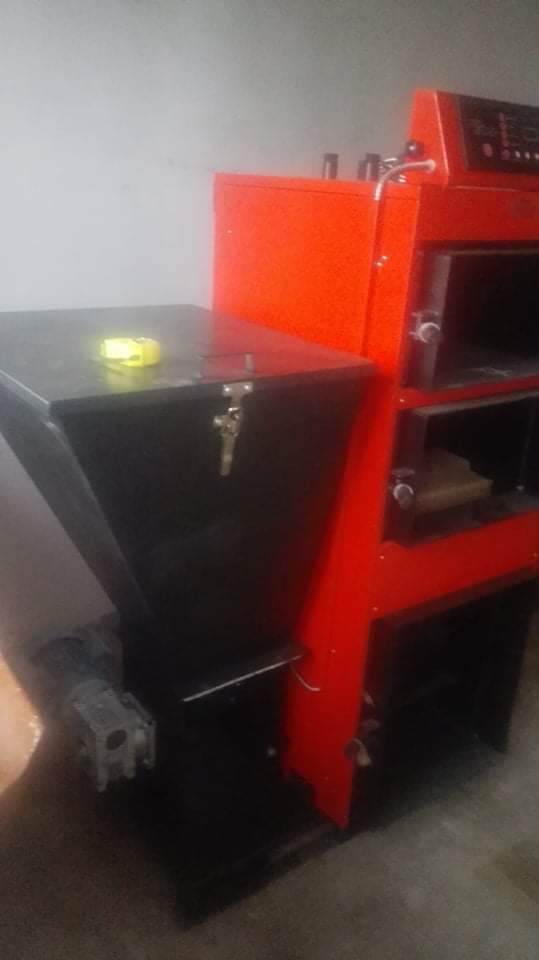

Здравейте, наближава отоплителния сезон и аз отказвайки се от камината на дърва се сдобих с въпросния котел - 35kw - извинявам се за снимките, правила ги е съпругата ми по време на доставянето и поставянето, тъй като в момента не съм в България. Някои има ли наблюдения върху работата на този модел, който ми казаха бил нов четириходов. Ще се отоплява стара двуетажна къща 130 кв2 с дебел 60 см зид, но без изолация. Досега с камина Прити -само на дърва разхода ми е бил 8-10 м3 при температура в стаите около 25 градуса. Реших се на този модел ( по-скоро на предишния в началото на темата), тъй като баджанака има такъв и за миналата зима изгори 3.5 тона слънчогледови пелети и 0.5 тона калибърирани въглища без никакъв тунинг на котела за 150 м2 къща с 5 см външна изолация студиопор без бойлер на системата. Аз за сега съм приготвил 5 тона пелети от слънчоглед, като по нататък ще взема още 1-2.
