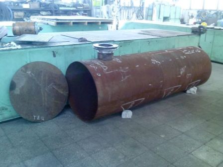

bigdragon - майстор
Аз пък ще се похваля.
Те това ще става буфер 1000 литра...
bulhomes2 - майстор
Не е ли повече от 1000 литра? Ще го закопаваш под къщата ли?
bigdragon - майстор
Ще се скъси с 300мм и ще стои изправен зад котела със 100мм изолация.
