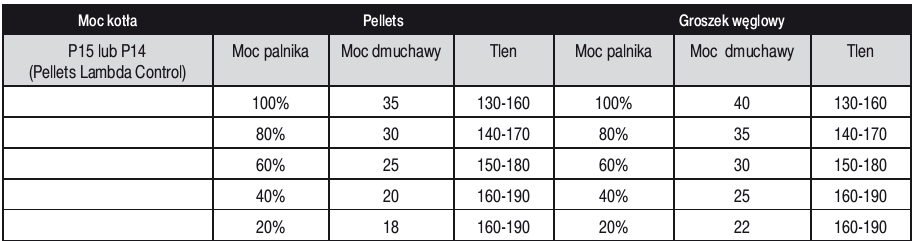

Ако е така, тогава стойностите са си директно % излишък на кислород:
s_s1 написа:
При мощност:
20% 170-190
40% 150-170
60% 140-160
80% 130-150
100% 115-130
Друг е въпроса защо са различни при различните мощности, но явно така е най добре.

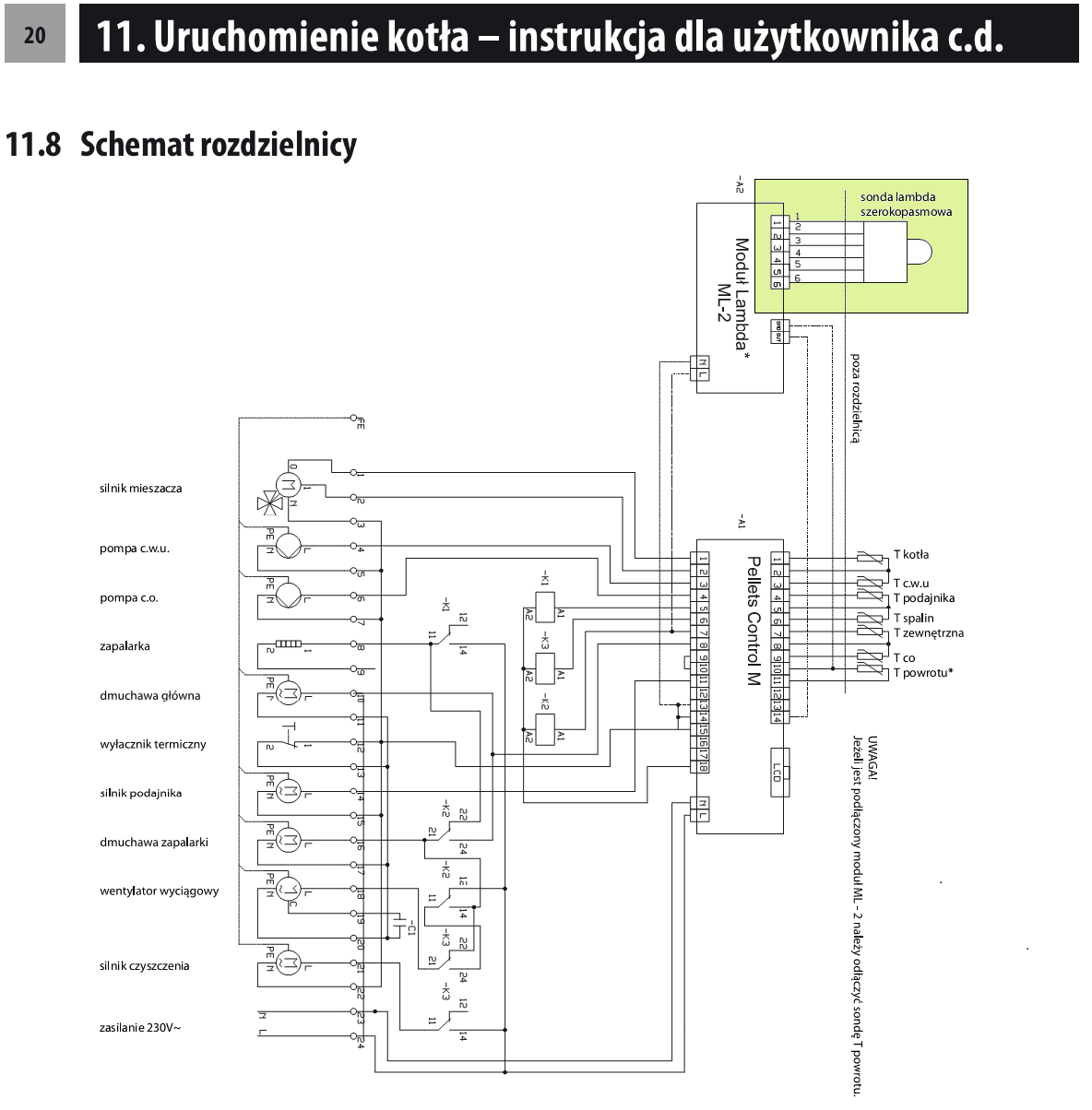

s_s1 написа:
Сондата е на Бош и е с 4 проводника
Сондата по схема е със шест проводника.

s_s1 написа:
stilian20 написа:
s_s1 ако приемем че колегата Evgeniy е прав че това са миливолтове от 00 до 207
какви стойности трябва или поддържа твоята горелка ?
При мощност:
20% 170-190
40% 150-170
60% 140-160
80% 130-150
100% 115-130
и в гореспоменатия руски форум предлагат тези стойности да бъдат намалени с от 10 до 15% за всяка мощност.
В руския форум са по-напреднали от производителя на котела.
Тук са дадени препоръчителните настройки за пелети и ситни въглища.
Графа 1 - мощност на котела. 2 мощност на горене. 3 мощ. на вентилатора. 4 показания на стойностите на кислорода.

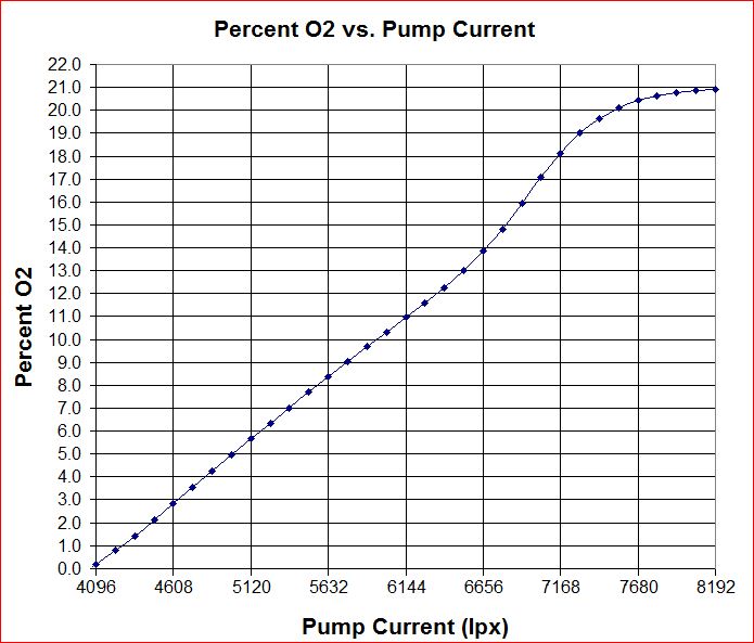

Evgeniy - майстор
На същия форум намерих и отговор от Kostrzewa относно показанията:
Вот какой ответ мне удалось получить от Завода:
» Это, скажем, внутренняя единица, которую фирма Кострзева придумала. Этой единицы нет в системе единиц измерения физических величин.
Цифра, которую клиент видит на дисплее означает избыток кислорода в выхлопе.
Последующие котлы будут комплектоваться лямбдой, которая будет показывать проценты ( % ) «
Предполагам, че са заложили наистина стойности равни на процентите, но отчитат пропрционално на помпещия ток, докато графиката е малко нелинейна:
Заради по-грубата линеаризация, от Kostrzewa не могат да кажат, че това е точно % О2, но мисля, че ние можем да го приемем с достатъчна точност.

6osi6 написа:
s_s1 написа:
Да, от блока на сондата тръгват 6 кабела, но на куплунга на сондата са 5 и понеже си мислех, че единия е корпус, затова мисля, че е с 4 и така написах.
Може ли някой да обясни с колко проводника са сондите и тази специално каква е?
stilian20 - специалист
С пет са широколентовите
ivanovbg - майстор
