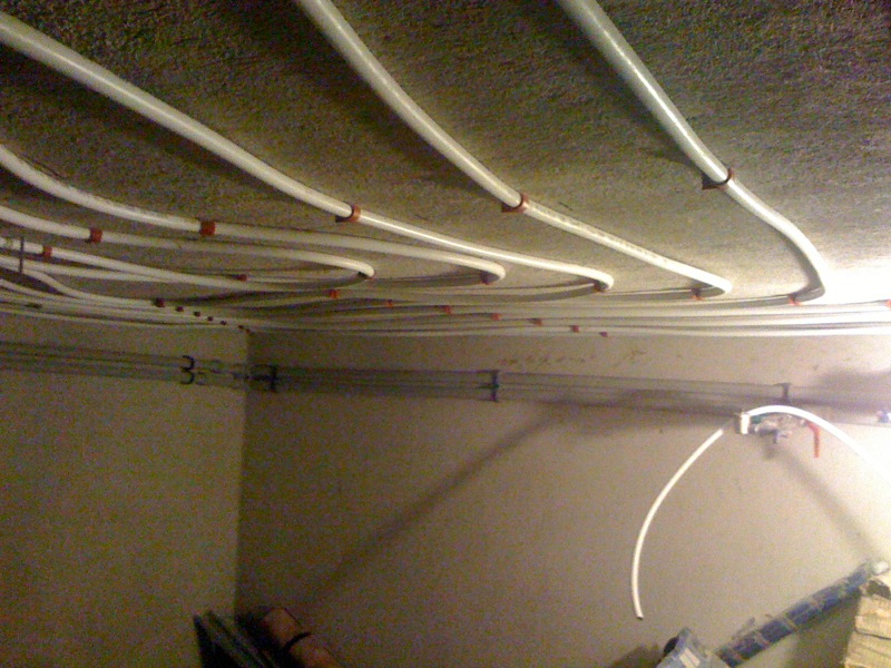

Да, двойно каширана минерална вата с цел да не топли излишно мазето

Объркал съм размера на дюбелите
Сега трябва да минавам 6ците с 8мици
Та затова само едното помещение.... другата почивка - другото
Да знаете дали предлагат само тапичките+пръстен+гайка за Пекс-Ал тръби?
Сещате се - само месинга с гумичките + пръстен и гайка, че ми пасват идеално на колекторите и да не купувам и нипели...

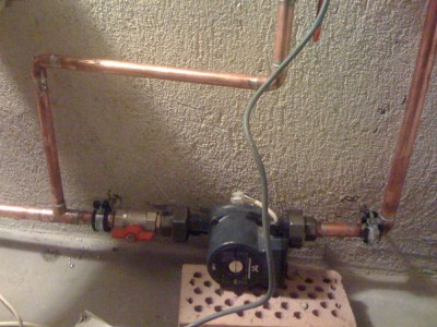

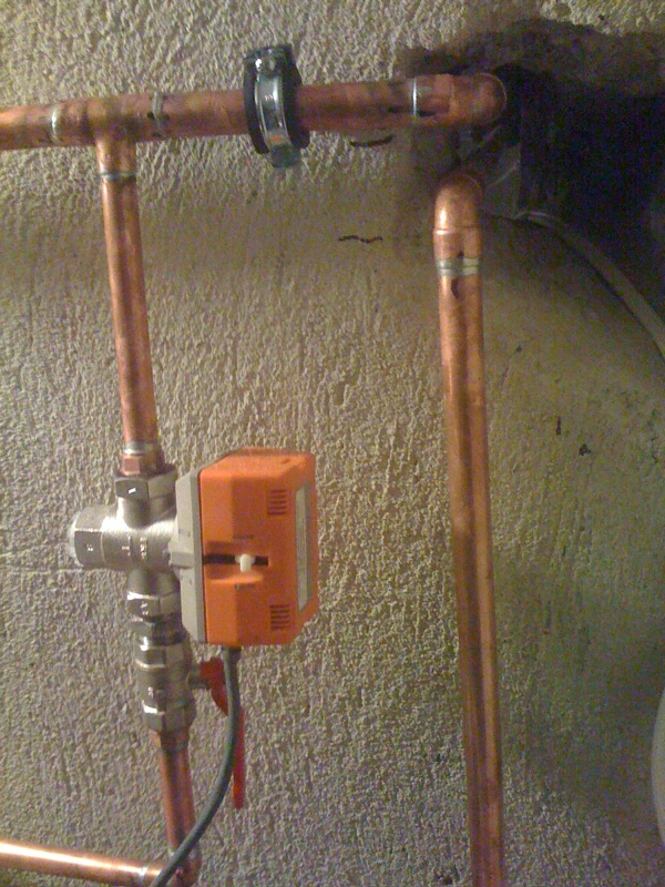

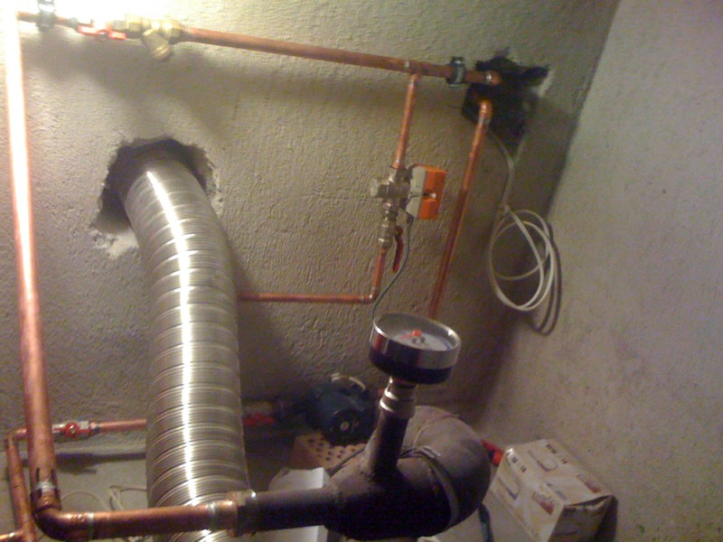

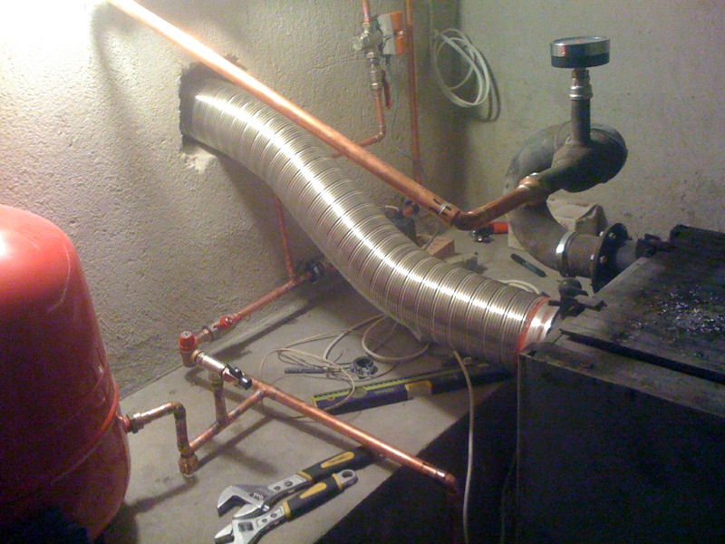

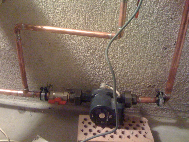

На 31 към 1:30 приключих с лепенето и запояването
Правих го на 5 градуса и дано лепилото изсъхне и хване добре по резбите, че знам ли... на него пише 20 градуса...
Отне ми 7-8часа да ги налепя. Много бавничко, ама поне стана.

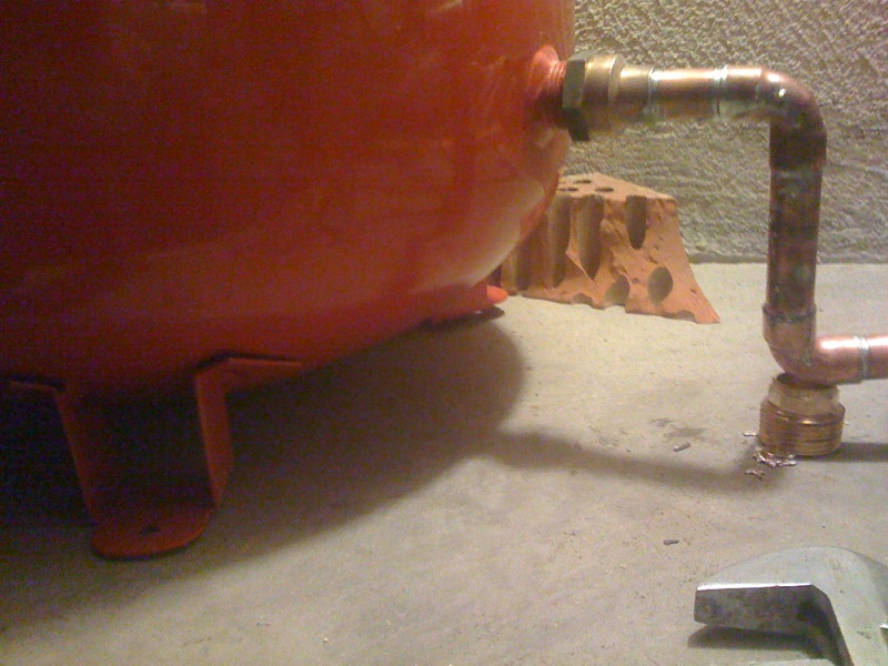

Разш. съд малко седи във въздуха с единия крак, но мисля да загрея наведнъж 5-6 спойки покрай него и да си легне както трябва, дали ще стане?
Всичките тръби като ги сглобих останаха под леко напрежение, това предполагам не е проблем, все пак са запоени?
Почнах да пиша контролера за цялата хава, вече е налепен и тези дни ще имам и софта и ще го паля до 2-3 седмици.
Ще ми е интересно без изолация на тръбите колко пелети ще изгори за загряване и после коко за поддържане на плочите...
Пелети взех от Ботевградските - в производители на пелети писах... цена 420/тон
Другия месец ще се видя с един приятел и ще го тормозя да ми дава костилки!
Ако имате някакви коментари - казвайте.
п.п. налепих го по първоначалната схема, защото всичко ми беше готово за нея. Надявам се всичко да си работи както е предвидено.
ЧНГ и много Щастие, Здраве и Късмет!
п.п. помпата трябва ли да я развия от шестограмите и завъртя кутията надолу или и така е ОК?
п.п.п. разш. съд помпи ли се? Ако да, с колкото атм. ще е системата или има някаква ф-ла? (предполагам, ако ще ми е на 1атм. системата се помпи и той преди пълнене на 1атм.)
п.п.п.п. Приемам съвети за пълнене на системата. Как ще се напълни с най-малко останал въздух?
Мисля така:
1. Затварям крана преди помпата към студения колектор.
2. Отварям колекторите + линиите всичките.
3.Пускам вода през пълначката.
4. Качвам се най-на високо и отварям крана на студения щранг. Понеже е затворен крана към студения щранг долу до пълначката всичката влиза в котела, пълни го и почва да се качва през топлия щранг, като започва да пълни и всяка линия до която стигне, защото въздуха излиза през студения щранг.
5. Като доиде вода до горе и спре да излиза МНОГО въздух, слизам долу, отварям крана за студения и той се допълва и от там.
6. Обезвъздушавам на най-високата точка и на двата щранга.
как ви се струва?
