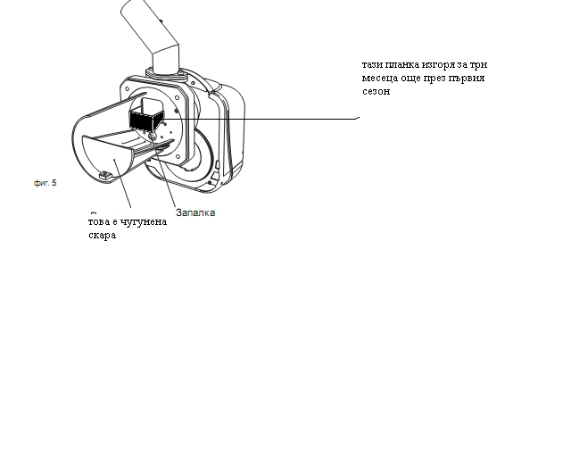

От този отоплителен сезон съм на пелети. Към котел Sime монтирах горелка Фероли 7. От средата /15/ на октомври съм изгорил 40 чувала пелети от Разлог, не съм сигурен за името на фирмата. Цената на която ги взех е 5,50 лв. за чувал. До сега два пъти съм изхвърлял пепелника на котела. Не съм ползвал други пелети и нямам база за сравнение, но за момента от тези съм доволен. Горелката работи по три четири часа сутрин и толкова вечер. Обикновено сутрин преди запалване чистя чугунената горивна скара на горелката. Четири сезона се отоплявах с донбаски въглища и разхода на гориво ми бе между 4,5 и 5,5 тона на сезон. Не зная какво да очаквам като разход /за сезон/ при отоплението на пелети. Хамалогията я няма и ако разхода е приличен /1 тон на месец/ ще съм доволен.
С дакон дор 32д -30kw радиатори и два бойлера по 80литра от 2001 до 2009 на сезон по 4т донбас и 8куб дърва,100 кв.м.
Сезон 2010-11г с добавена фероли изгорих 6тона пелети за 6месеца без прекъсване /1т румънски ,1т рогош, 1т шуменски , 1т ямболски ,1т джебелски, 1т баня-карлово/ спирал съм само за чистене веднъж в месеца , но беше много топло и имаше много гореща вода.Но голямо чистене падна на скарата , даже ми изгоря насрещника в който се удрят пелетите и сега съм си заварил нов, сцепи се и чугунената скара.
Тази година съм заредил 5тона от Средна Гора -Ст.Загора 330лв/тон с транспорт през юни,но не мисля да ги горя всичките.Предварително съм ги пробвал , след като си патих миналата зима.
Нямям никакви проблеми с горелката , пелетите са качествени по отношение на горене , физически са по скоро къси и натрошени и се наложи да коригирам времето за подаване за да стабилизирам пламъка сравнение с дългите румънски и рогошки.

Относно спуканата чугунена скара - италианците произвеждат и доставят скари от неръждавейка. При монтажа техниците ме предупредиха за възможността чугунената скара да изгори.

Извинявам се много, но ако чугунът така лесно гореше то никой нямаше да го ползва. Истината е явно, че се ползва най-ниско качество на метериала. Не може току така да се спука чугунена скара. Или е ударена доста силно, или материала, който е използван е мнооого зле.

syncho написа:
Аз пък успях да я огъна на предишният котел. Търговецът ми каза, че няма нужда да слагам винтчето приктепящо скарата. В резултат след 3 дни скарата се огъна до неузнаваемост. Като не се сложи винтът въздухът в горелката минаваше над скарата и няма какво да я охлади.
Смених скарата и след това нямаше проблеми с нея.
ПП. горелката беше SUN P7
syncho - майстор
turistak :shock: :shock: :shock: огънал си чугуна?????? Та това си е направо невъзможно. Смятай колко е чугун това, което са ти пробутали за такова. Я кажи какво е точно дова, че да знам да бягам като дявол от тамян от тях.
filmatoplo - майстор
Тази чугунена скара в горелката ли се намира :? .
bilici - специалист
При фероли е така ,пелетите си горят върху нея.

syncho - майстор
:jg: кой казваше, че били евтини и много добри? :lachtot:
На това му викам аз "качествено производство". Айде сега ме убеди да ги предлагам тия горелки и котли да видим как ще стане...
Болчето било свалено -затова изгоряла скарата :) .
