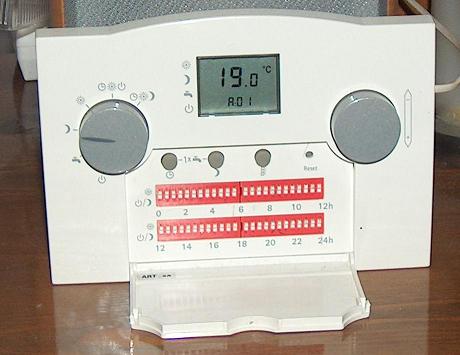

Модулиращият термостат постоянно си комуникира с котела, връзва се с трижилен кабел, а по новите предават данните по e-BUS технология, като при доближаване на зададената стайна температура котелът намалява мощността си, така че той да не пали и гасне постоянно, а да работи на необходимата по-малка мощност, за да поддържа зададената стайна температура.
Това горе е цялото обяснение - дълго е едно изречение, не виждам колко просто да се каже, но не се сещам и кое му е погрешното. На английски не ми е по-ясно. Но както казах не познавам точно Амикото, защото не работя с тази марка и може да има някаква разлика, макар че не вярвам - принципът е един и същ
Не си се и опитал да разбереш какво регулира Амикото :wink:

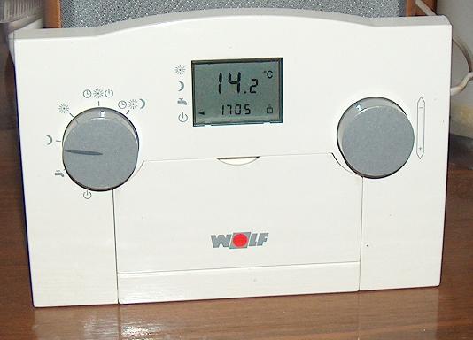

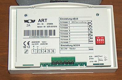

Искаш ли пак да се пробваш :?: Ето ти още един жокер - на снимките може да видиш дистанционното управление за котел, който съм монтирал преди 4 години. Ако знаеш какво означава параметър А1 ще разбереш защо не ти е точно обяснението :idea:
За съжаление Viessmann и Vaillant, колкото и добри марки да са не видях да могат да показват този параметър на дистанционните си.

обясни за Амикото и за Волфа и за тоя загадъчен параметър А1 :) - нямам за цел да ги изучавам, човек не може да изучава всичко. на мене ми е достатъчно да изуча регулаторите на тези марки с които имам работа, а само само Вайлант има списък от 2 страници с различни модели регулатори и с повечето от тях не съм имал работа, а този на Волфа ми изглежда като от каменната епоха, не знам с какво може да превъзхожда един Calormatic,освен по цена, но кажи да видим какво има в повече. С последното ти изречение съм напълно съгласен, но не съм привърженик на вътрешната изолация
